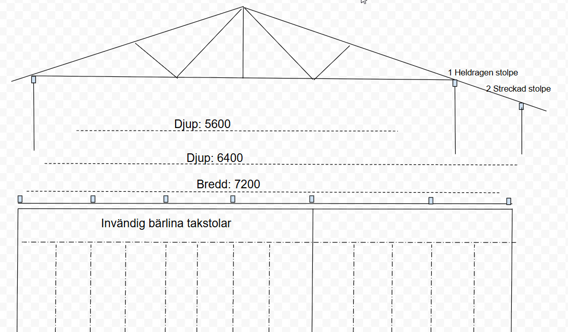

Vill bygga ut uthus med ett enkelt garage. Dock är djupet på nuvarande uthus i minsta laget, ca 5,60 invändigt och det är före reglar etc. Så snarare typ 5,20 i verkligheten. Och alltid tråkigt att bygga sådant som efter ett år upplevs för trångt. Därför är tanken att helt enkelt förlänga på baksidan med t.ex. 80 cm.
Ska bli plåttak och ja, snö finns här i de nordligare delarna av landet.
Utseende på baksida, där förlängningen görs, är helt oväsentligt egentligen. Skog och ingen granne som skulle störas. Men givetvis alltid bättre om det ser rimligt ut.
Bild nedan inte exakt ritning men på ett ungefär. Tanken då att sätta en bärlina/hammarband även i den tänkta linjen där nuvarande uthus slutar men då med "bara" tre stolpar som bär upp denna. Räknar med att bygga själv och då hellre bekosta ordentliga dimensioner virke.
Tankar och tips kring hur sådan här konstruktion skulle fungera och hålla?
Byggnadsritning för planerad uthusförlängning som visar takstolskonstruktion, angivna mått, bärlinor och placering av stolpar för starkare struktur.
