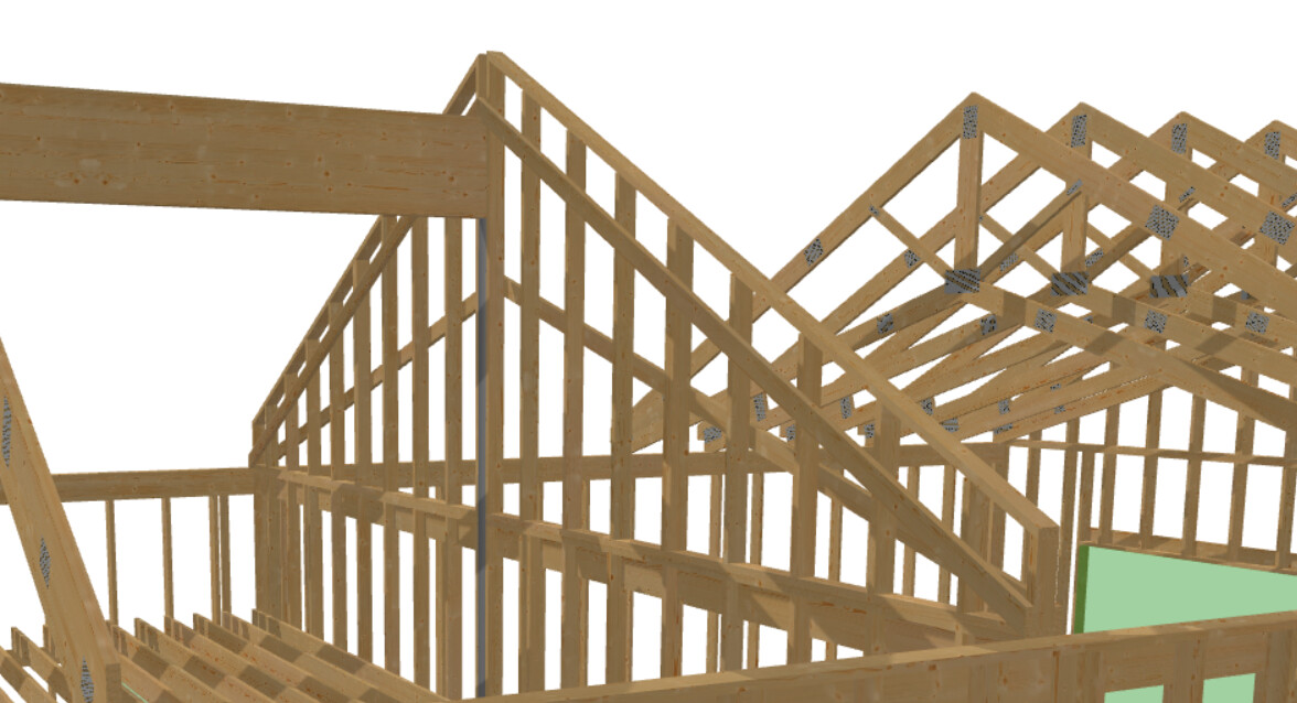

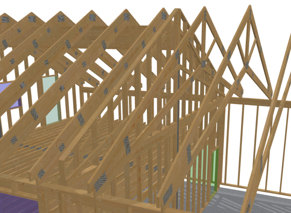

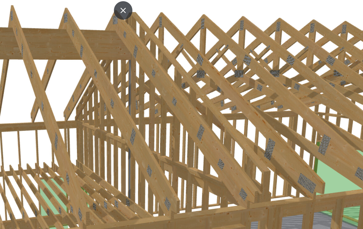

Sitter och lurar lite på hur jag bäst löser ångspärren i en byggnation jag ska påbörja under året.
Har två olika delar av byggnaden som skiljs av en innervägg. Kommer bli åsar med nockbalk på ena sidan och saxtakstolar på andra. Har därför två olika taklutningar och innertaket i två olika plan.
Hur löser man bäst ångspärren i detta läge? Ska man svepa om väggen med ångspärren?

All plast skall skarvas omlott och sen klämmas fast med glespanel
Glömde.... Och "mellanvägg" mellan olika takviklar plastas in

Jo, alltså det där har jag koll på.
Är ju inte riktigt applicerbart här. Om man inte skall behandla var sida om väggen som separata delar med var sitt ångspärrsskikt.

Precis så jag menar har exakt samma kontruktion här hos mig som våra snickare gjorde för 15 år sedan.
Du sätter kortlingar i väggen som följer höjden på underkant av saxtakstolarna. Montera plast i taket på dom båda halvorna sedan skarvar du plasten på regeln i väggen och tejpar skarven. Inte plast på 2 sidor.
Eller så sätter du plasten och glespanelen först och fäster väggen i glesen
Vi har kattvind så plast på båda är tyvärr nödvändigt då de e en varm o kall sida på samma vägg

Nä inte om man tänker till innan man bygger. Plast skall endast vara på den varma sidan av väggen

De e en bostad del också på vind

Då är det ju ändå konstigare med dubbelplast. Som sagt tänker man efter före så behövs inte dubbelplast om det nu skall vara plast överhuvudtaget där.
