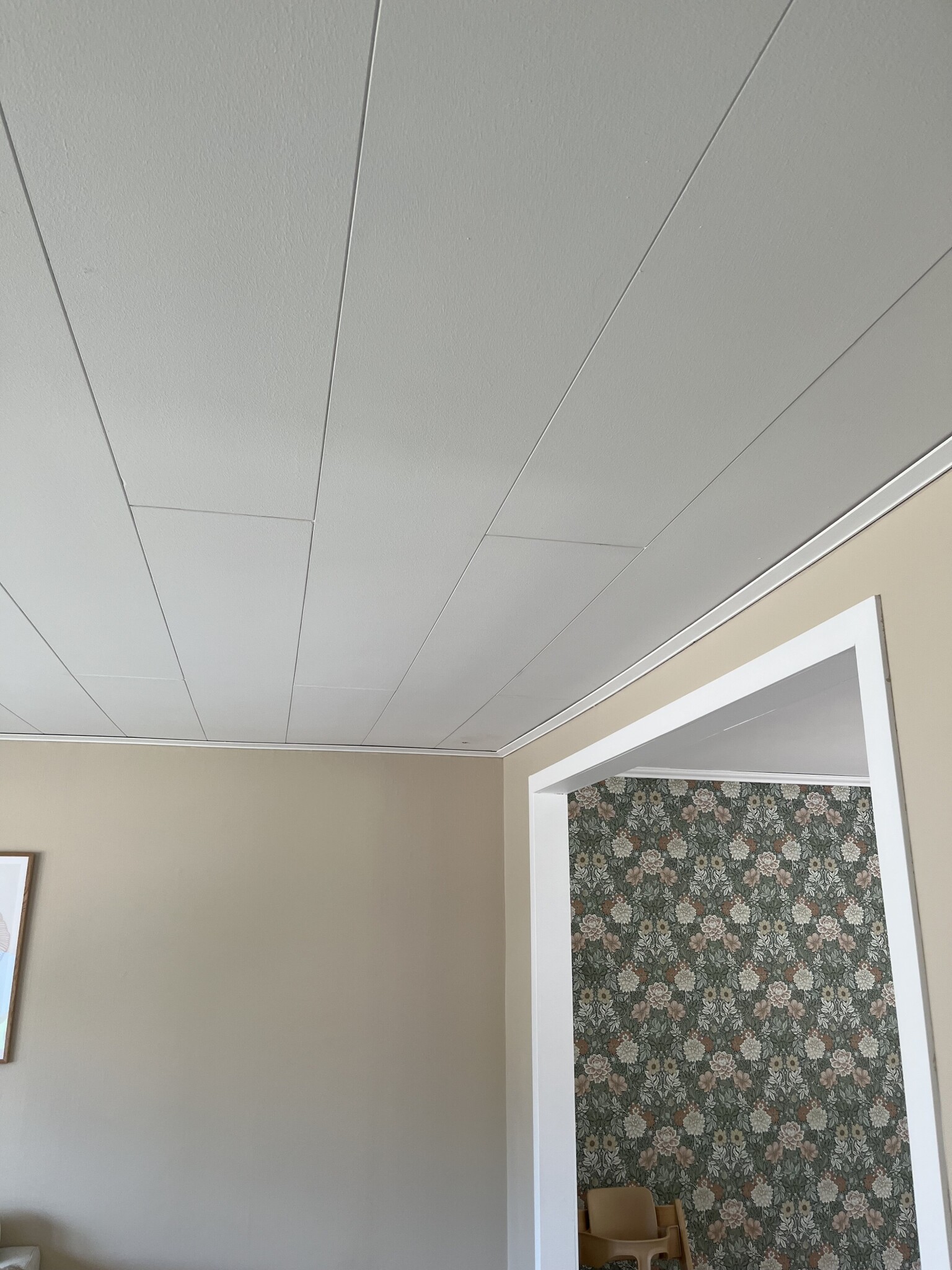

Vad kan ha hänt här?
Taket i vardagsrummet bågnar.
Köpte huset för 1 år sen och vet bara att ett större valv öppnats, var ett runt valv innan.
Hur kan man åtgärda detta?
  • Tak i vardagsrum som verkar bågna, med fönster och gardiner synliga under.
  • Taket i vardagsrummet som bågnar, synligt ovanför en öppning med vitmålad kant och en tapetserad vägg i bakgrunden med blommönster.

Riv ner och skruva upp nytt tak alt kör dyckert och spika fast det befintliga
Alldeles för lite information för att kunna säga något, är det en till våning eller vind ovan? Bågnar golvet på vinden/övervåningen också? Ritningar på huset?

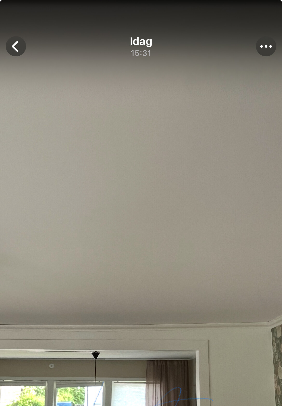

Taket i köket, är gips, så är nytt. Det andra är befintligt. Båda bågnar.

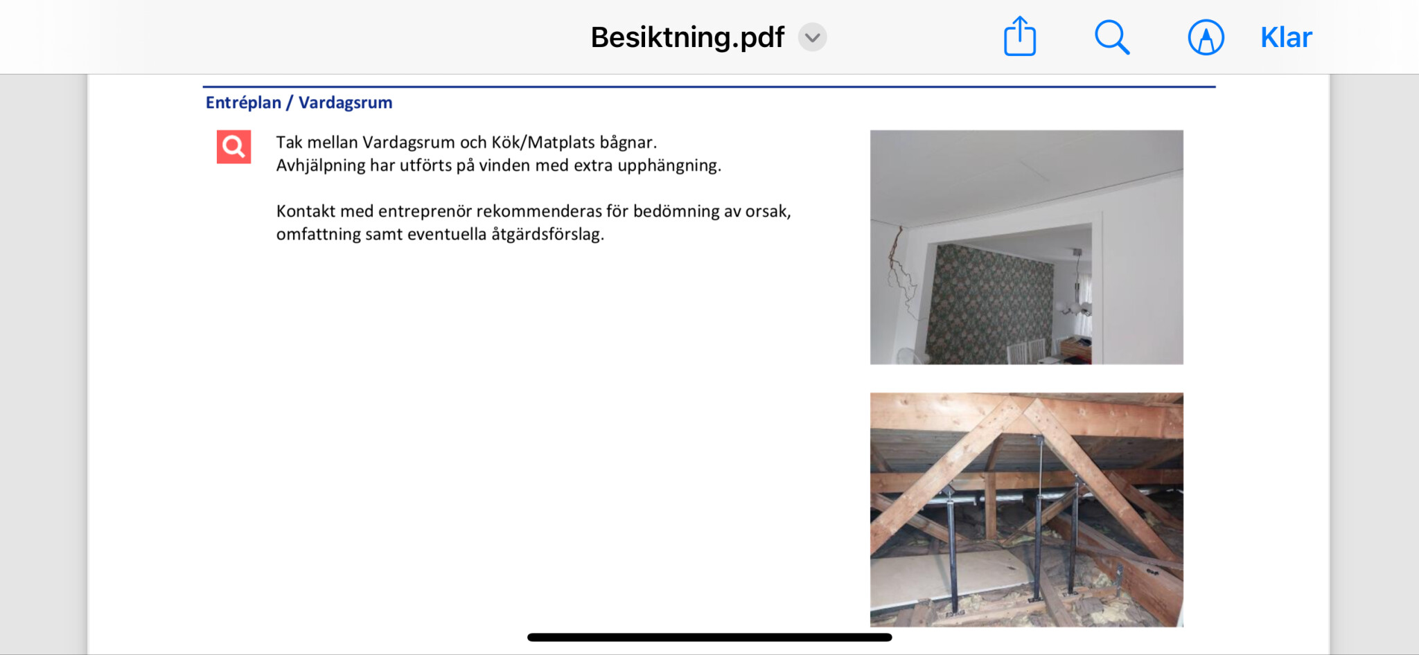

Såhär skrev besiktningen när jag köpte huset. Är vind ovanför
  • Sprickor i takhörn i vardagsrum samt stödkonstruktion på vinden med träbjälkar och metallstöttor.

Ja antingen har det inte skruvats upp ordentligt eller så är det regelverket som är kasst. Plocka ner och undersök alt lev med det?

Yttertaket vilar på takstolar som i sin tur vilar på ytterväggarna, avväxlingar har förmodligen gjort vid rumsindelningar. Men det kan ju vara att det är en vattenskada som orsakar detta. Alla svar du kommer få lär vara härliga killgissningar. Vad är det ovanför?

Ja det går en balk igenom exakt där hålet är. Men den ser inte ut att ha sjunkit. Utan är innetaket
Ja om balken är inte har rört på sig men innertaket har rört på sig. Ja då har du svaret.
Fast på bilderna ser man ju att avhjälpningen de har gjort är att "hänga upp" innertaket mer i takstolarna.
Dvs , det är innertaket som hänger ned, inte takstolarna som bågnar.
Så baserat på det är det inte någon fara med yttertaket.
Men, vi har *alldeles* för lite information för att säga något med säkerhet här.

Ja svårt å se, ska ta hit en snickare som får kolla på det.
