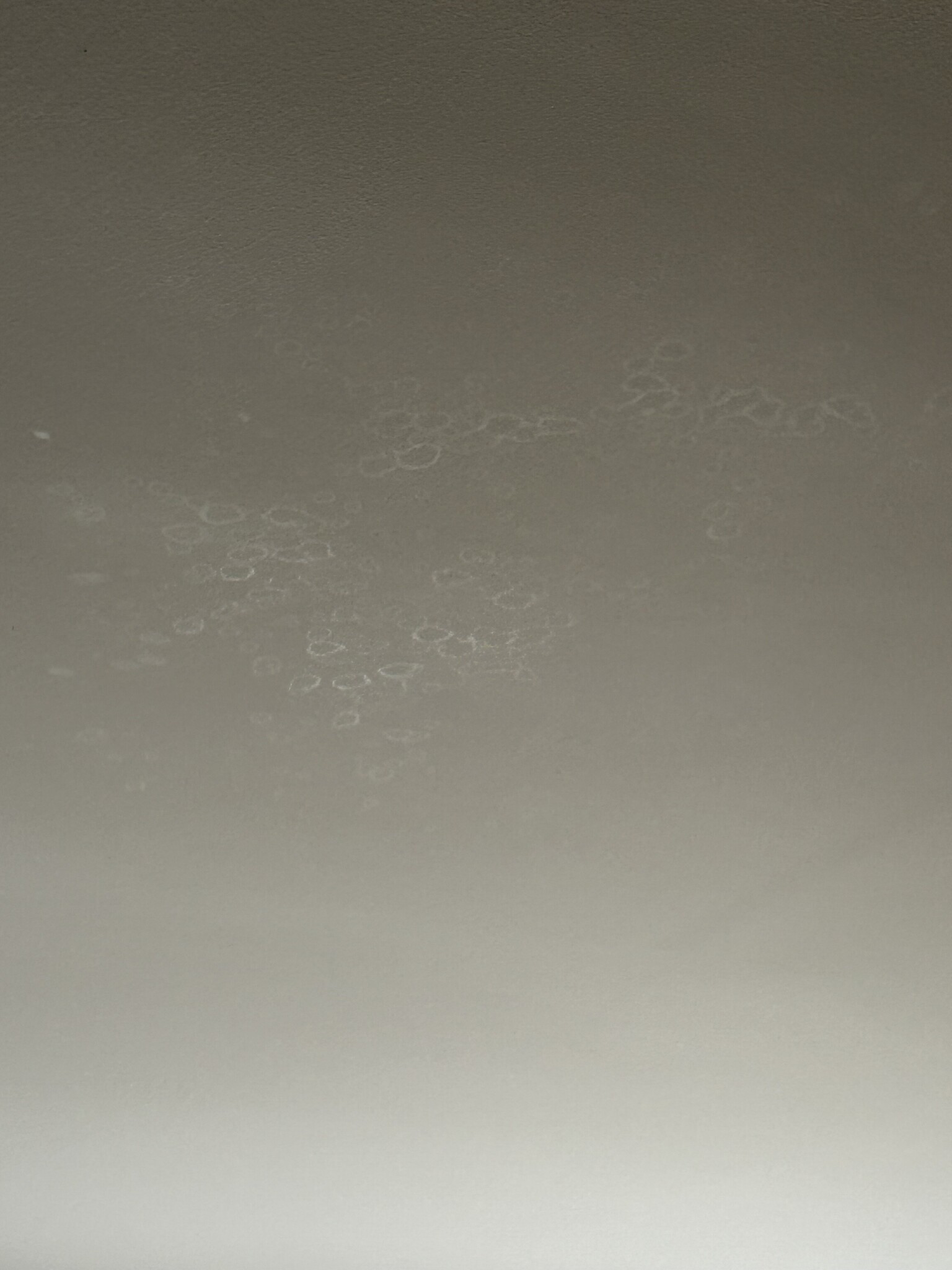

hej!
dessa fuktfläckar har vi upptäckt i vårt vardagsrum, det är nybyggd radhus från 2023.
vad detta kan vara ?
det är gipsskivor på taket
Fuktfläckar på tak med gipsskivor i nybyggt radhus, upptäckta i vardagsrum.

hej,
Champagne är inte tyvärr :D
vi har golvvärme så kan det vara kondens men har inte försökt ta bort fläckar.
väntar på en byggare som ska kolla men ville kolla vad ni tycker att detta kan vara.
kan det vara vattenläcka ?
har varit så i 2 v sedan vi upptäckte

Hade det varit vattenläcka så tror jag det hade sett betydligt värre ut. :)
Bästerortarn
Ser ju inte riktigt ut som fuktskador. Då brukar det vara bruna ytterkanter på fuktfläckarna. Kan vara kondensspår vilket isf indikerar dålig/felaktig/obefintlig isolering om det är upp mot kallvind. Även detta känns dock tveksamt.
Hur är fläckarna?
Är det ngt vitt ludd i kanterna?
Känns ytan strävare eller samma som taket runtom?
Funderar om det ev kan vara ngt stänk eller kontaminering på gipsskivan som gör att färgen inte riktigt trivs?

hej,
tack för återkoppling.
nej, det är inte vitt ludd i kanterna.
nej, det är samma som taket runtom.
det är i mitten av vardagsrum och uppe är sovrum.
det har stått så här sedan vi upptäckte , inte mer att fläckarna sprider sig

Det som då återstår vad gäller risk att det är fuktrelaterade fläckar är om:
Det går vattenledningsrör där såsom t ex radiatorrör.
Det går elledningsrör där som kommer från yttervägg, tak eller vind och som leder in regn- eller kondensvatten.
Ngn har spillt ut vatten i sovrummet tidigare.
Annars är det väl bara att putsa lite lätt med sandpapper på fläckarna och måla med en ren klassisk alkydgrundfärg eller en modern vattenbaserad dito och se om den fäster och ger en bra yta. Sedan måla om taket, antingen bara över fläckarna eller hela taket. Troligtvis går det inte att bara måla över fläckarna (det området) utan att det syns utan hela taket kommer nog att behöva målas om för att få det enhetligt jämnt vitt.
Insekter kan skapa dessa typer av fläckar.
