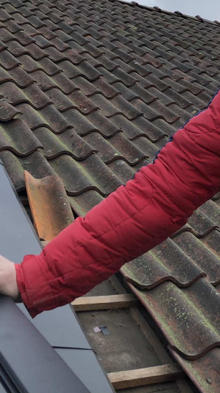

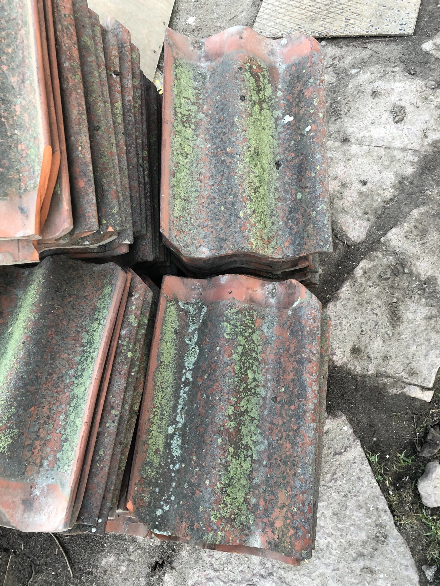

Vi renoverar ett 50 tals hus och funderar på om vi ska renovera taket eller ej. Det är original teracotta takpannor som ligger. Inte betong. De är i gott skick men lite gröna och smutsiga, se bild. Under ligger papp, ev i dubbelt lager. Vi rev ut ända till råsponten underifrån och den var torr och fin förutom vid en metall lucka på taket där det var fukt vid nedre kanten. Den luckan tog vi bort och lade ny papp. Den gamla pappen verkar hålla tätt men är inte lika flexibel som ny papp. Om du tar en bit och böjer den så bildas sprickor i den. Vi sprutisolerade direkt underifrån på råsponten med skum som blev hårt så från nu kommer man inte kunna se ev läckor mer. Så frågan är, ska vi byta papp och tak, eller bara plocka av plattorna och tjära pappen sen göra rent plattorna och lägga tillbaka, eller inget just nu eller vad tror ni?

Störst risk för läckage är ju vid nocken och vid genomföringar, som ni redan märkt. Om allt annars såg fint ut när ni rev ut allt så hade jag nog avvaktat men kanske planerat för det inom en 5års period. I och med att det inte längre kommer synas från insidan så är det ju svårt att veta.
