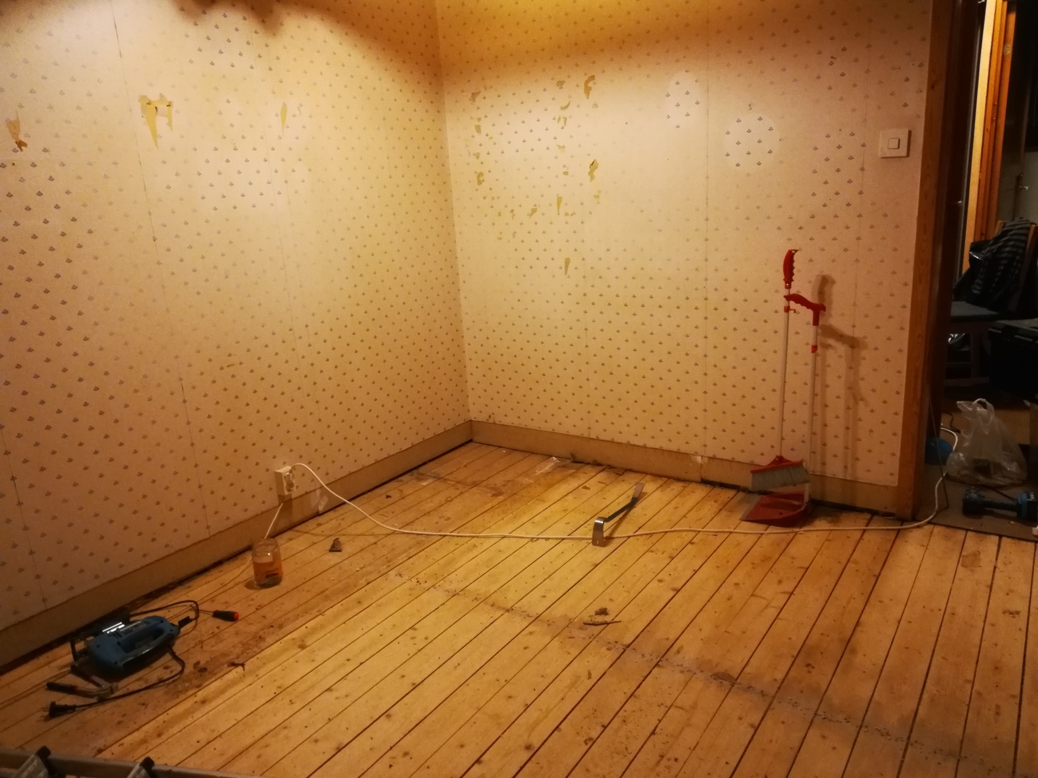

Bild 1. Ursprungligt massivt trä under plastmattan (gjorde ont i själen att bryta upp detta)

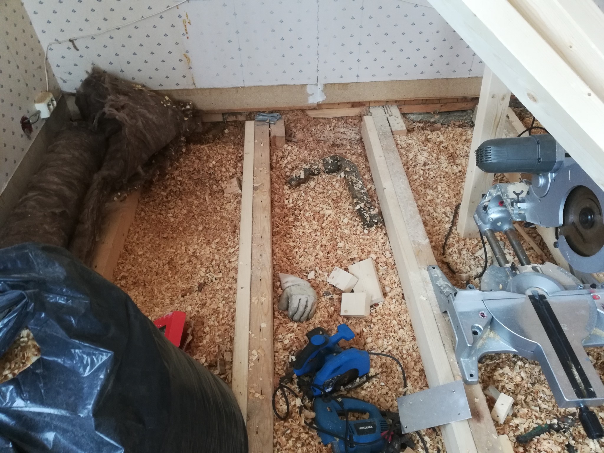

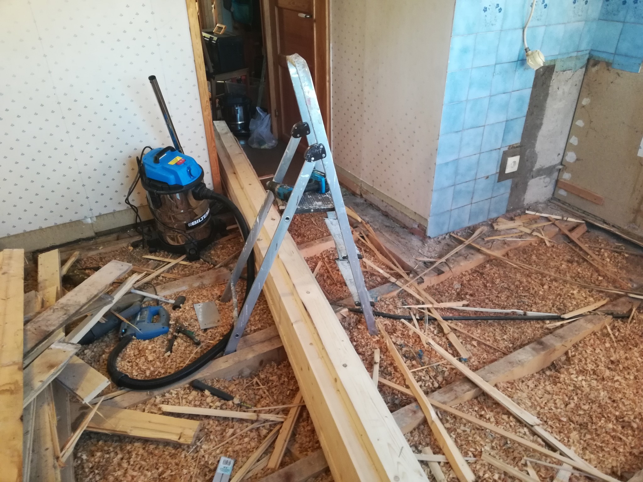

Bild 2. Uppbrutet

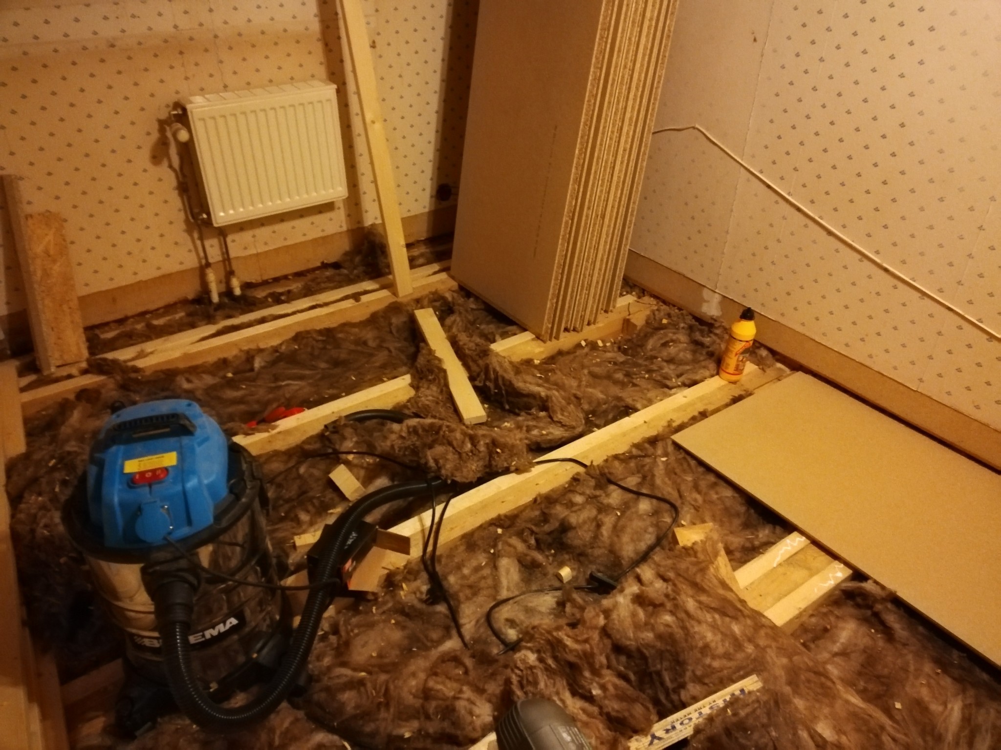

Bild 3. Höjdutjämning med parallella 45x95-reglar (höjdskillnaden var stor, uppåt 3cm)
Bild 4. Kutterspån minskat med ca 10 cm (efter uppuffning), ersatt med mineralull. Eftersom källare finns under bytte jag inte allt kutter, förutom längs ytterväggar där jag endast har glasull nu.

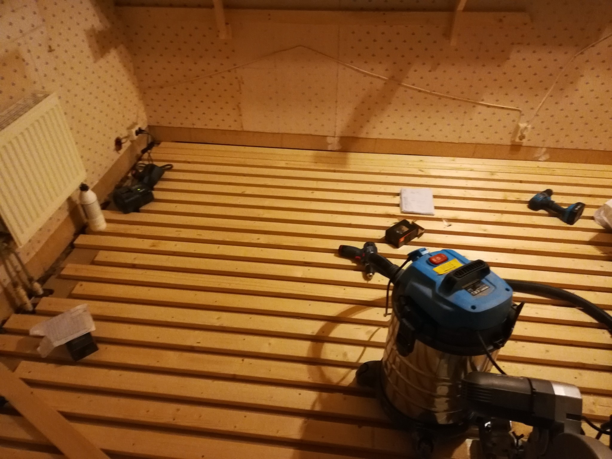

Bild 5. 28mm glespanel för golvvärmeslingor ovan 22mm golvspån skruvlimmat (golvspånet är också skruvlimmat. Där det svänger gjorde vi dem kortare, vilket vi senare kompenserade genom att skruva in småbitar av glespanel.
Obs. Elementet ni ser måste jag lämna för att vi ska ha någon värme kvar i huset då vi bor i andra halvan av huset. Men då väggarna tillägsisoleras och ökar ca 7 cm i tjocklek kommer inte de tidigare hålen från elementet bli kvar.

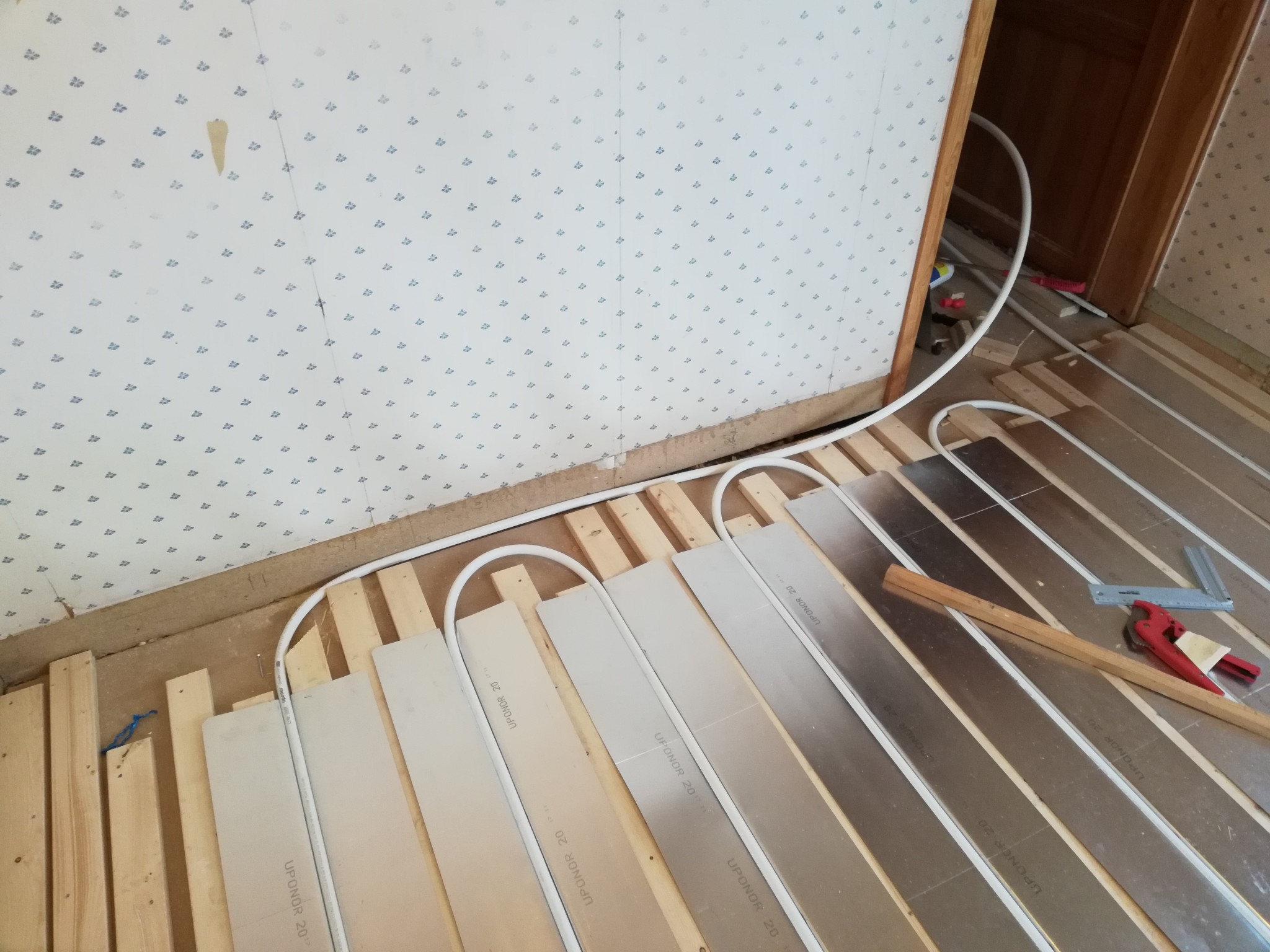

Bild 6. Plåtar och slang

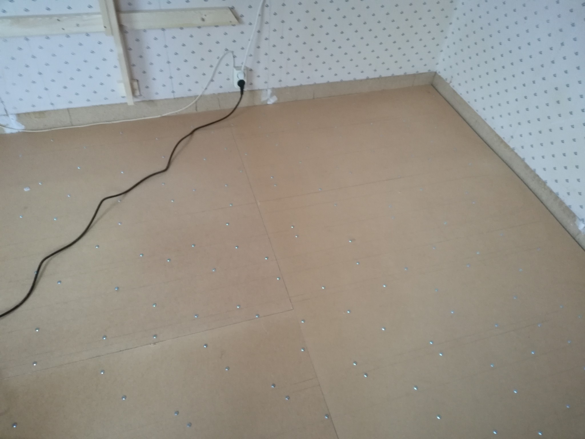

Bild 7. Plåtar och hård board (3mm) tillsammans fastskruvat i glespanel. Kan lugna er en aning med att vi noga markerade slangen och fäste tillfälligt glespanelbrädor ovan den dolda slangen för att inte kunna skruva fel. (dock läskigt nog ändå).

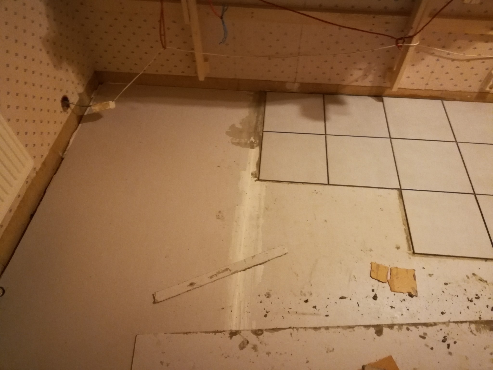

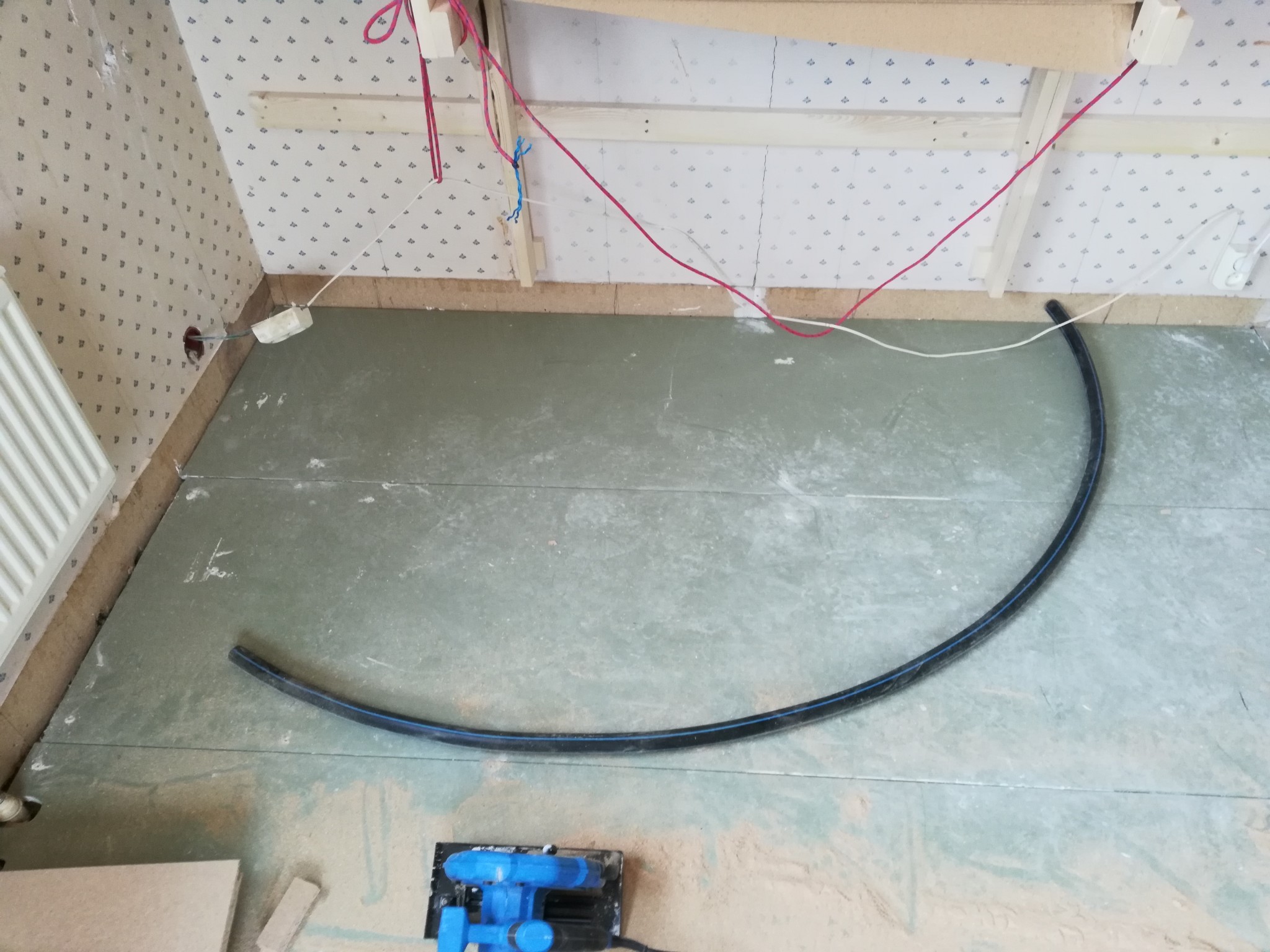

Bild 8 Golvgips limmat (Casco boardfix). Här kom problemet med att huvudena på montageskruvarna gjorde att vi hade behövt mer skivlim. Vilket jag fick kompensera med ett lager reno.-gips 6mm, för att undvika att kanter emellan skivorna skulle kunna röra sig där det blivit luftfickor. :/
Bild 9. Renoveringsgips limmat med casco boardfix. Börjat kakla.

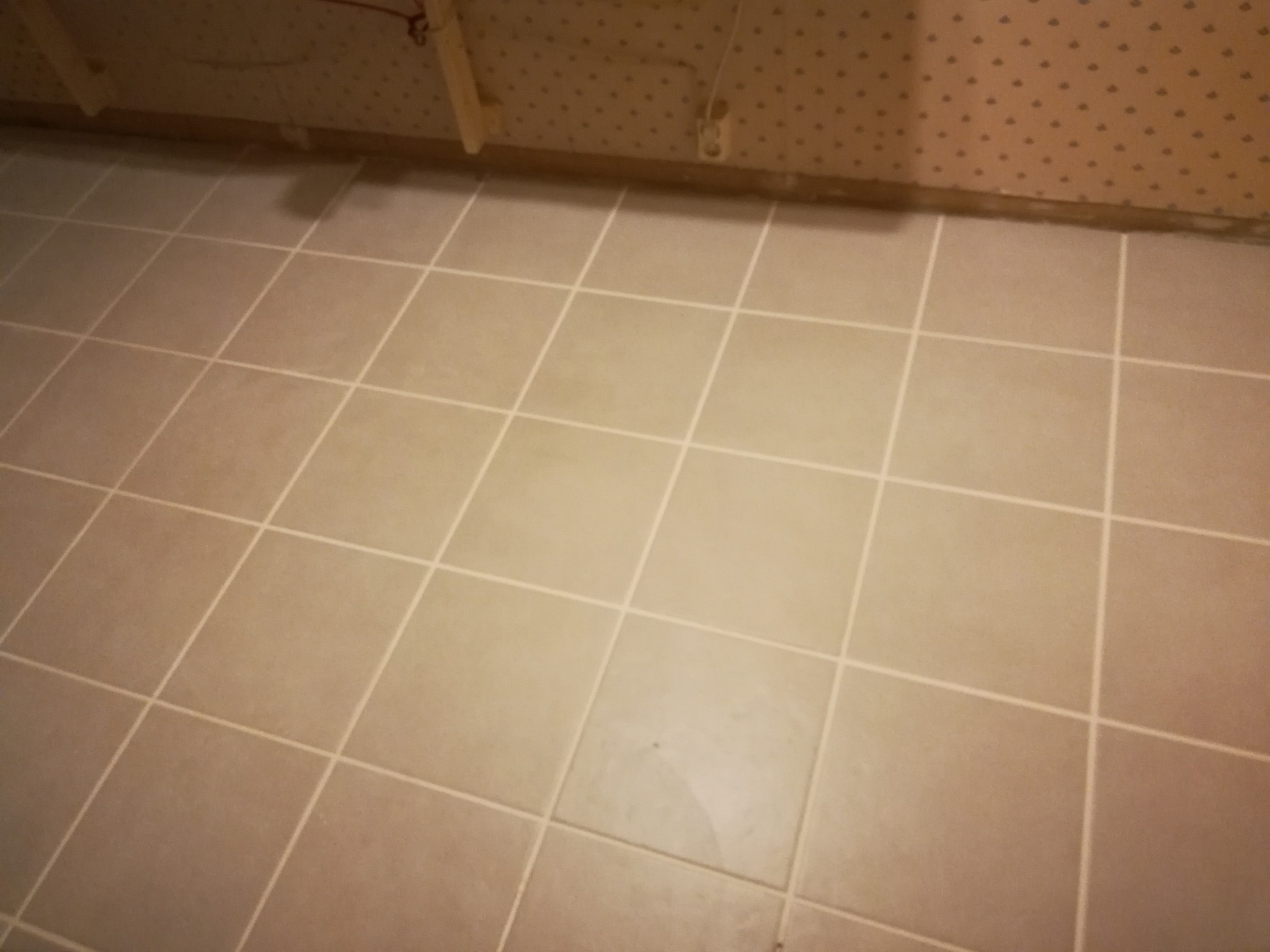

Bild 10. Kaklat och fogat = Golvet klart.
