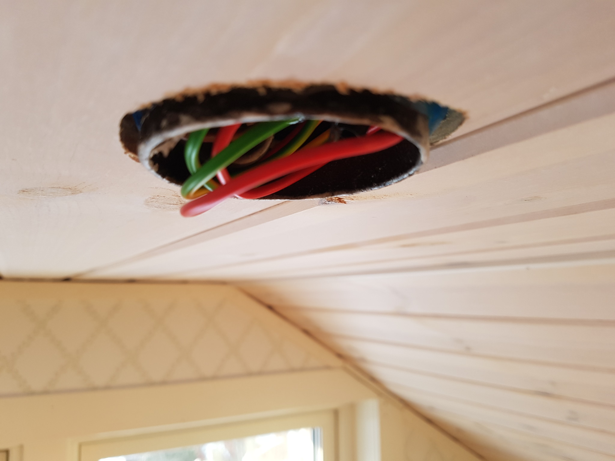

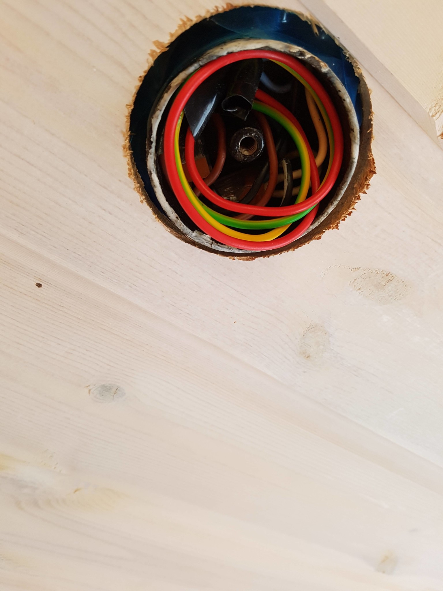

Hej! Två frågor faktiskt. Bytt innertak och slarvatbort det gammla locket. Till saken hör den att som ni ser på bilden sticker dosan ut 2-3 mm förbi takpanelen.
Vad för slags lock fungerar på denna typ av dosa?

Lock men centrumhål. Observera att det är tumgänga.
GabrielB och 1 till
Typ den ja. Finns med lamputtag också.

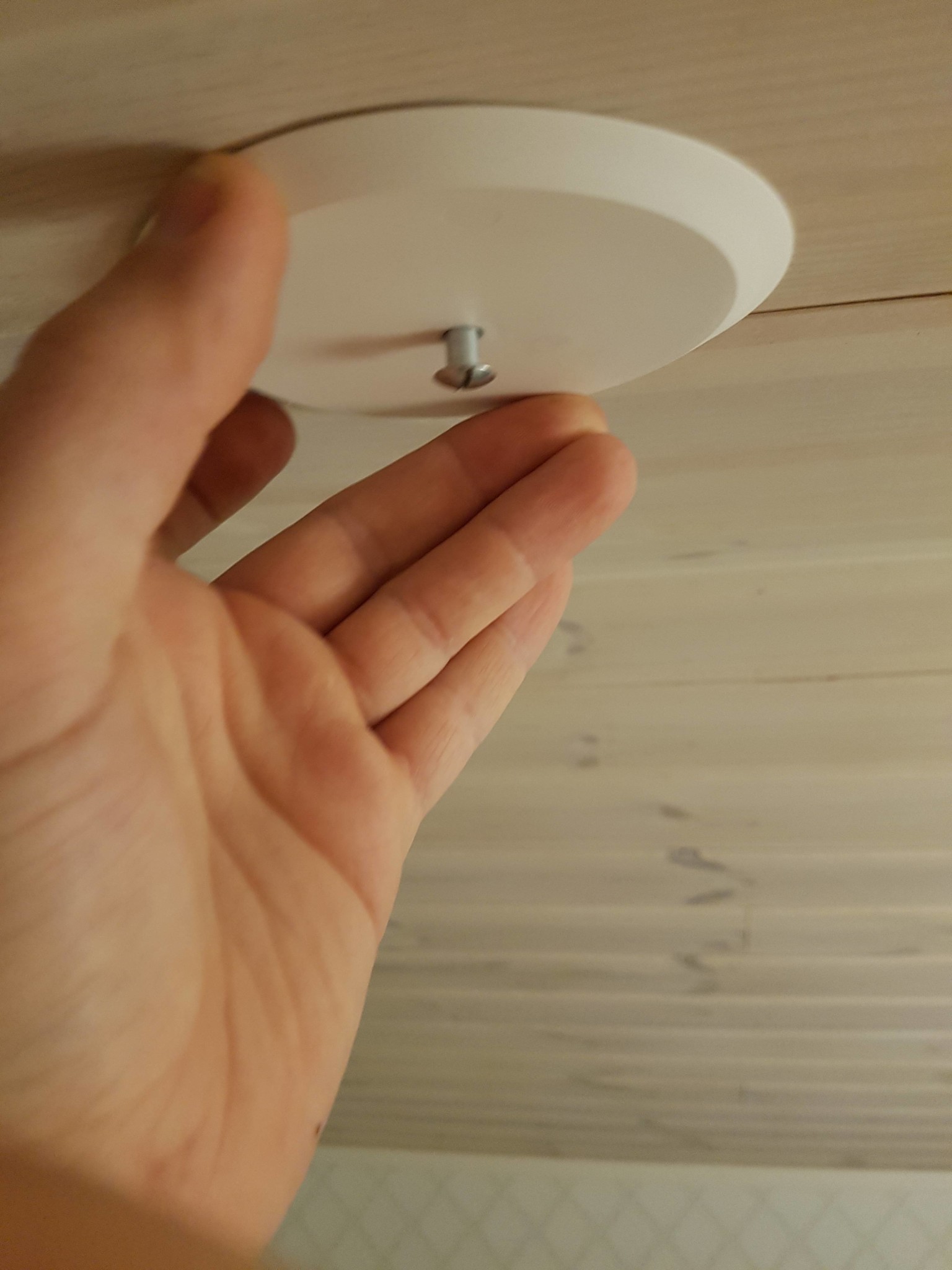

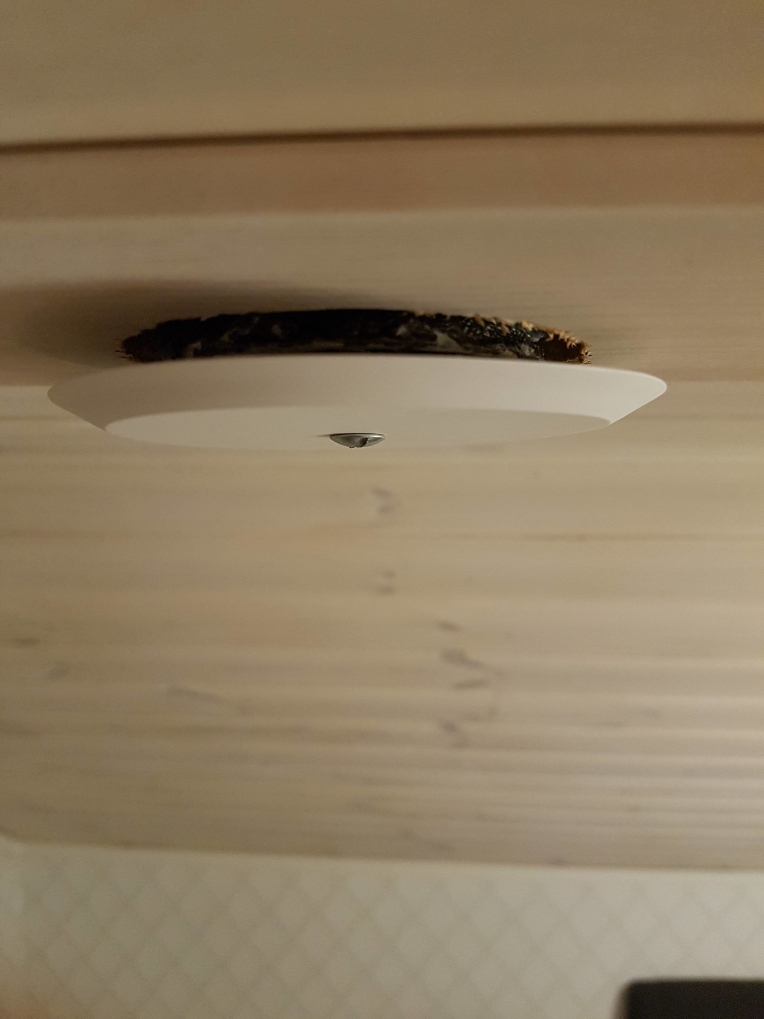

Kanon. Tack för snabba svar, och länk. Fick hem i brevlådan idag. Men ack. Medföljande skruv är något för lång. Någon som har koll på beteckningen på skruven så man kan hitta en kortare?
Mvh
Hand som håller en takplatta med en för lång skruv som inte passar, behov av kortare skruv.
Vit takmonterad armatur med en synligt för lång skruv i mitten mot en trälistad bakgrund.
Bågfil ;)
Ta en bågfil och såga av några millimeter av skruven.
Mikael_L
1/4 tum UNC, tror jag.
Men jag blev osäker på ifall det är UNF kanske ...
Tänkte tanken med bågfil faktiskt. Men vart osäker på hur lätt det går att gänga i den efteråt.
Såga av den, första gängen är bara att snygga till lite med en fil på saker som inte har några särskilda hållfasthetskrav.

Tack för svaren. Då letar vi fram bågfil och gör ett försök vid tillfälle.
Ett litet tips "på vägen"
Se om du eventuellt kan hitta en mutter i dina gömmor som passar skruven innan du börjar såga, isåfall kan du skruva på den och sedan såga bort den biten som du behöver ta bort "utanför muttern". Skruva sedan av muttern, då fungerar den som ett gängsnitt och "räddar" gängan på skruven.
Men å andra sidan kanske det inte behövs om gängan i dosan är av plast.
