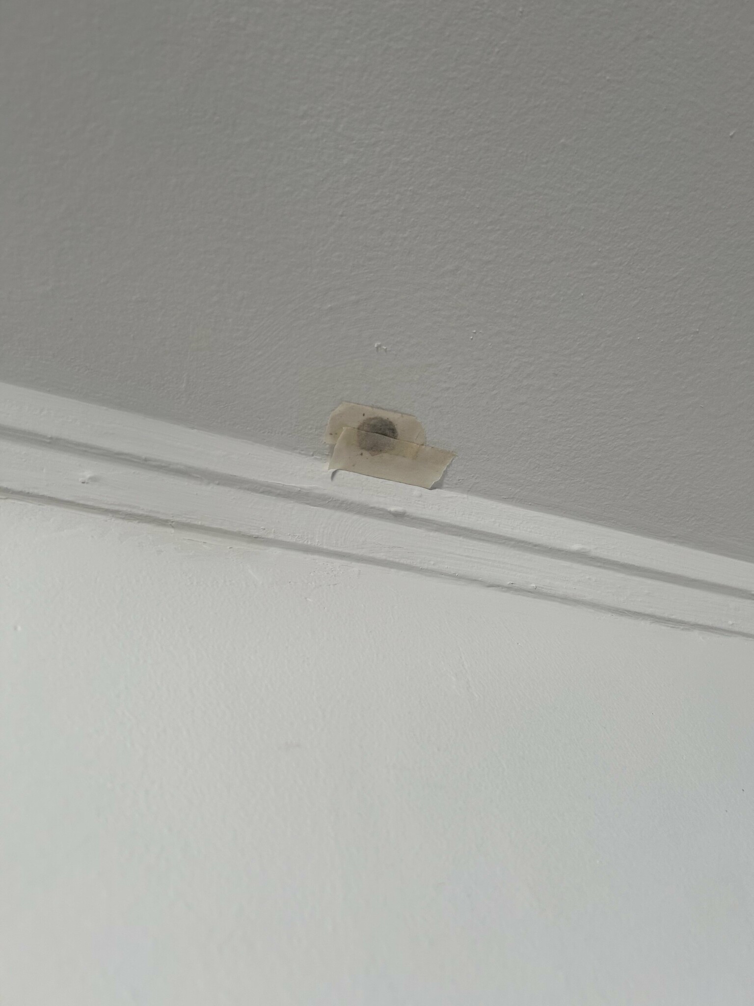

Förra ägaren har gjort hål i innertaket där det gick en nätverkskabel. Jag skulle vilja bli av med detta hål,bara satt maskeringstejp i nuläget.
Hur skulle jag kunna göra här på bästa sätt för att täppa igen det?
  • Hål i innertak täckt med maskeringstejp för tidigare nätverkskabel.

Vad är det för material på taket, spån, gips eller väv?
Kommer du åt andra sidan från vinden ovanför?
Hur stort är hålet (diameter cm)?

Latexfog som du målar över om du vill

Jag hade använt Onetime spackel, det fyller hålet på en spackling, krymper inte och är vitt..
Är dessutom lätt att forma med fingret eller valfritt verktyg.
Är spån, jag tror jag borde kunna komma åt detta. Är längst ut på en av takstolarna.
Uppskattar hålet till 3 cm

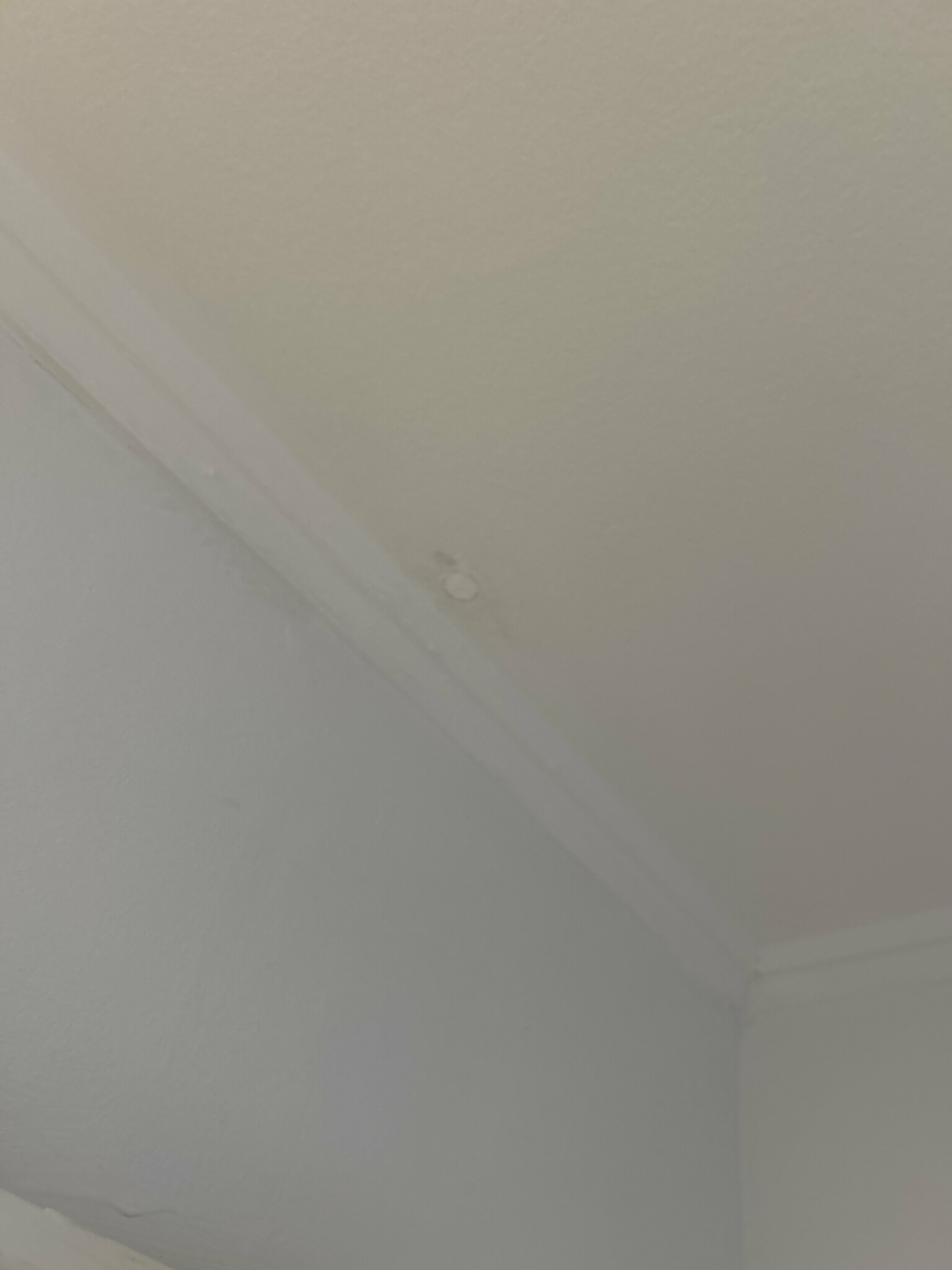

Körde med lätt spacklet, fungerade fint! Får bättra på med lite färg sen
  • Hörn av ett rum med applicerat lättspackel, redo för ett lager färg.
