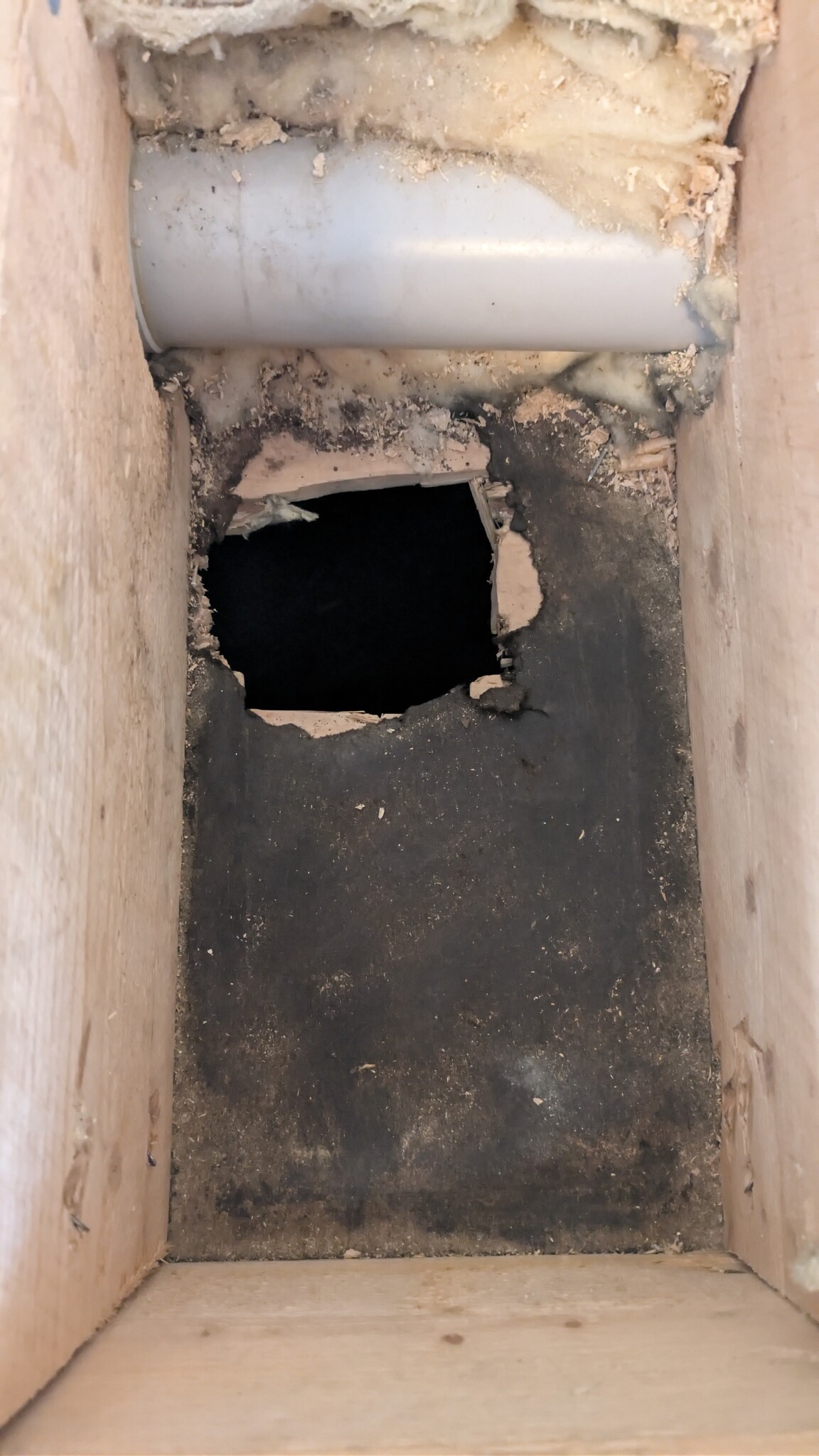

Har ett hål i blindbotten efter tilluft för en kamin .
Går det bara lägga vindpapp eller liknande över hålet sen isolering på det eller bör jag även stänga hålet med skiva?
  • Hål i blindbotten i träbjälklag, med synlig isolering och en vit rörledning ovanför hålet.
Sätt dit en skiva så slipper du få besök av möss och liknande kryp
Hoff83
Enklast är väl att lägga i en plåt eller brädbit i facket som täcker hålet innan du isolerar
Hoff83

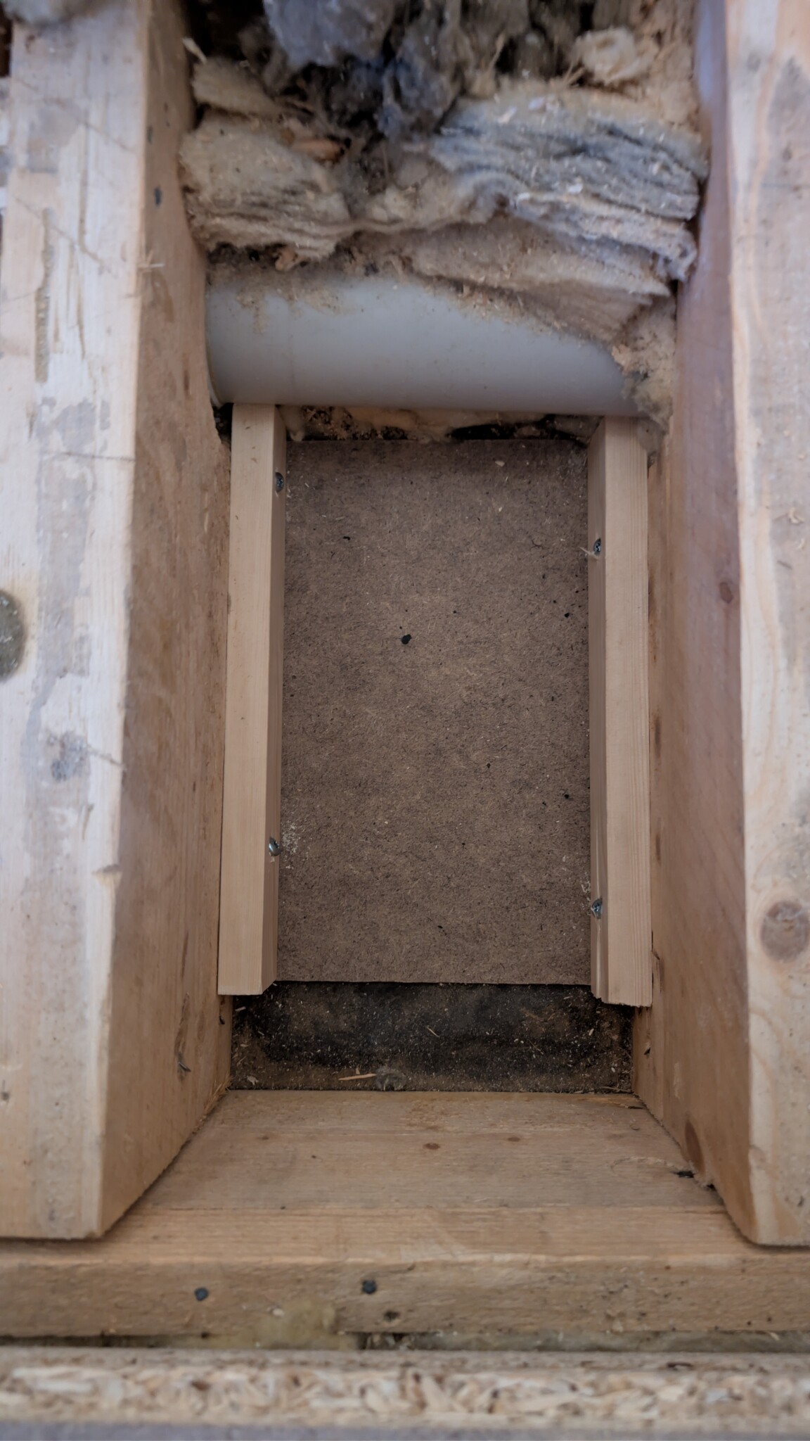

Bör jag täta skarvarna i från krypgrunden och med vad i så fall ?
  • Skarvar i träkonstruktion med isolering och rör ovanifrån.
Vilka skarvar?
Och jag hade fyllt utrymmet med isolering.

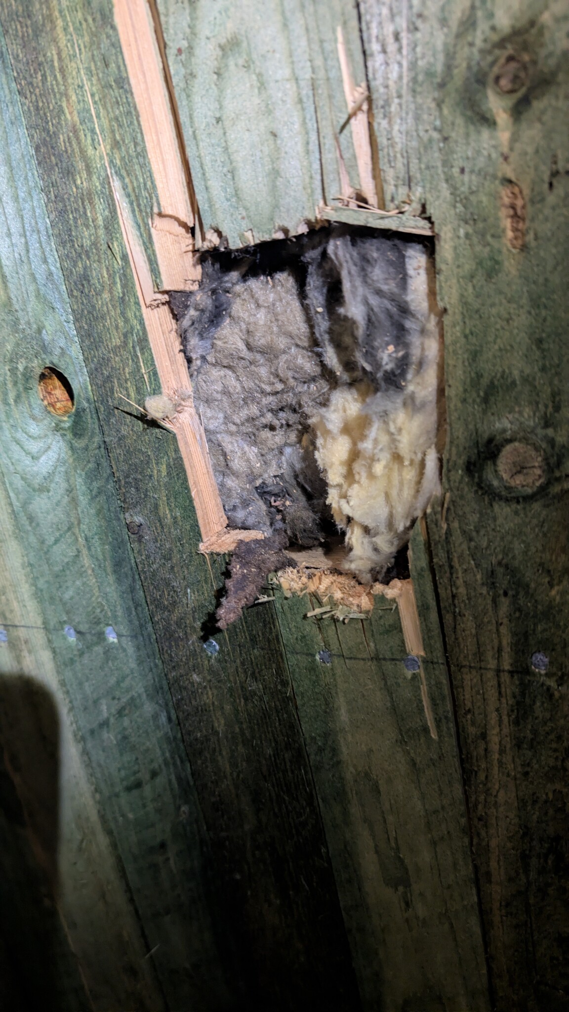

Utrymmet skall fyllas med isolering . Ska ta en bild från krypgrunden senare idag men så här såg det ut innan jag satte skivan inne . Blir väl en glipa mellan gammal blindbotten och den skiva jag satt över?
  • Ett hål i en grön trävägg med synligt isoleringsmaterial innanför.
Sätt nåt från undersidan också
Hoff83
H
Tackar då ska jag fixa det. Sätter en bit board där också .
