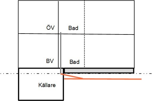

Bakgrund: För att dra ny avloppsstam behövs ta upp en lucka från källare (1/3 under huset) in till torpargrunden som är 25cm stenhård betong gjuten sent 30-tal. Luckan är dels för inspektion men också för att säkra golvbjälklaget för framtiden. Just det, och vi skall dra 110 markrör för avloppet ner i torpargrunden och sedan ut under sulan och på bef. avloppsledning (enskilt).
Frågor: Är det bara att bila ut en fyrkant? Vilka mått? Förstärkning i "toppen"? Skall man lägga den högt eller lågt? Minsta höjd över marknivå i grunden? Hur djupt under sulan skall man (nötning, frost etc) vid utloppet?

Har kommit fram till följande:
Börjar bak/utifrån, gräver ner till 110 markröret som det hela skall kopplas på.
Fallet får ge hur djupt under sulan jag skall in och vidare till var den lodräta stammen kommer ner.
Är det förståeligt? Låter det logiskt?

Tog en lucka genom golvet för att komma åt att installera i krypgrunden.
Grävde in under sulan för 110 markrör och kopplade på bef system.
När vi byter till vattenspolande mulltoalett isf som nu infiltration måste jag ändå ta upp för en ledning till källaren där centrifug och kammare skall stå. Funderar på "snigeldynamit" kan det gå. Bila går inte. Man undrar vad det är för betong?
