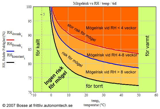

Så länge det är kallt så möglar det inte.
Det är när solen börjar värma som det är mögelrisk.

Och så favorit i repris:
http://frittliv.autonomtech.se/Gallery/MyClimaLog/climalog.php#MOLDRISKDIAGRAM
Låter betryggande.

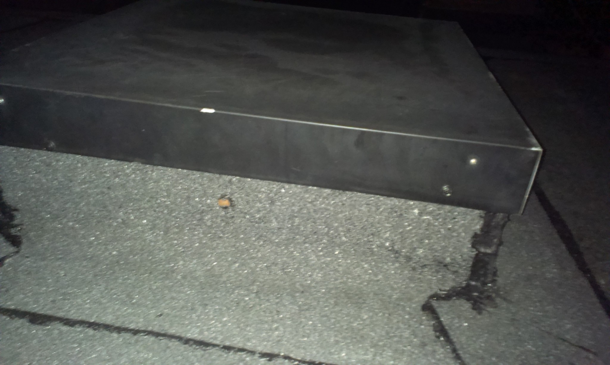

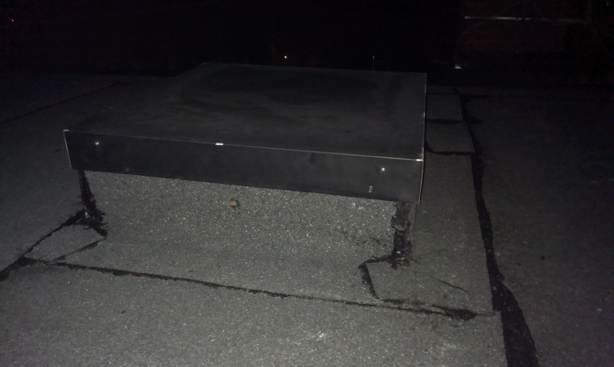

Så här ser luckan ut (dålig bild)
Vad menar du med hasp på insidan? Hur kom ni åt att öppna? Jag funderar på hur jag ska ersätta befinlig låsanordning. Den befintliga funkar ju tydligen inte så bra, det är nån form av belastat beslag som trycks in med en bult från utsidan och när man släpper bulten ska den låsa genom att en skåra går över en utbucknad. Dåligt besrkivet har tyvärr ingen bild. Den låsanordningen sitter ju dock på insidan.
Har ni några förslag? Min tanke är att sätta en säkerhetshasp på utsidan istället typ http://www.jula.se/catalog/bygg-och.../haspar-och-excenterlas/sakerhetshasp-343492/
Dock blir ju problemet att luckan har överhäng på ca 3 cm och en hasp bygger ju på att båda delarna är i nivå. En annan tanke är helt enkelt att borra fast två surrningsfästen istället och knyta ihop med nån båttamp alternativt karbinhake.
http://www.biltema.se/sv/Bat/Monteringsdetaljer/Beslag/Surrningsfaste-25316/
