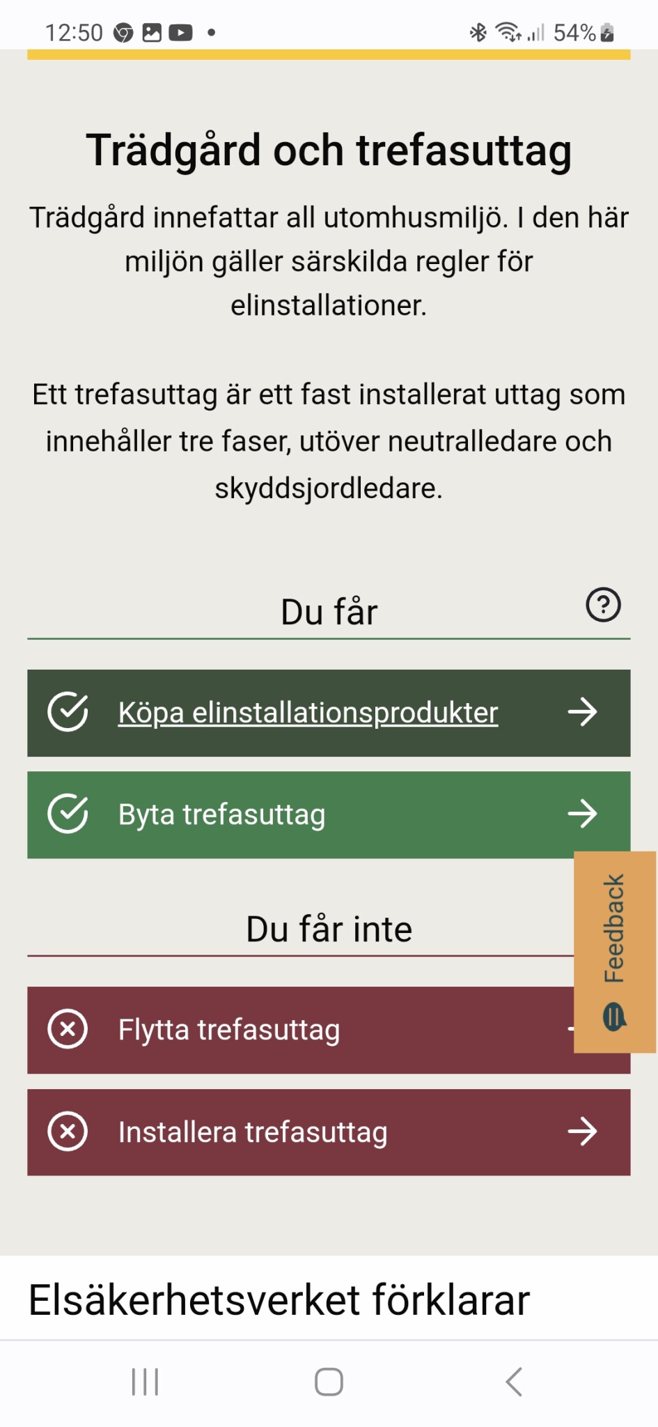

Först och främst, får man väl inte röra 3-faskopplingar, utan behörighet. Så även du får koppla ett 220-uttag, får DU inte hämta ström från en 3-fasdosa. Däremot är proceduren möjlig. Jag är däremot osäker vad gäller bestämelser angående flerpolig dvärgbrytare.
Jasså? Nja.A AG A skrev:
"Vem som helst" får byta ett trefasuttag 400V 16A helt lagligt.
https://www.elsakerhetsverket.se/kopplasakert/produkt/trefasuttag/trädgård
Däremot får ingen utan auktoriseration (eller jobbar under en som har det) göra någon ändring i den fasta elinstallationen, detta oberoende om det är enfas eller flerfas, så där är det ingen skillnad.

Som sagt byte av uttag finns med som undantag i Elsäk-FS 2017-2 3kap.
"Undantag från kraven i elsäkerhetslagen
Undantag för vissa typer av elinstallationsarbete
1 § Följande elinstallationsarbeten omfattas inte av 23-25 och 27 §§ elsäkerhetslagen
under förutsättning att elinstallationsarbetet inte utförs i potentiellt explosiva miljöer.
1 Att byta ut en elkopplare för högst 16 ampere, 400 volt som är placerad i en egen kapsling eller dosa.
2 Att byta ut ett anslutningsdon för högst 16 ampere, 400 volt som är placerad i en
egen kapsling eller dosa."
Men som Demmpa är inne på så är det endast utbyte av befintliga elkopplare och don som avses inte utökning eller tillägg som undantas.
