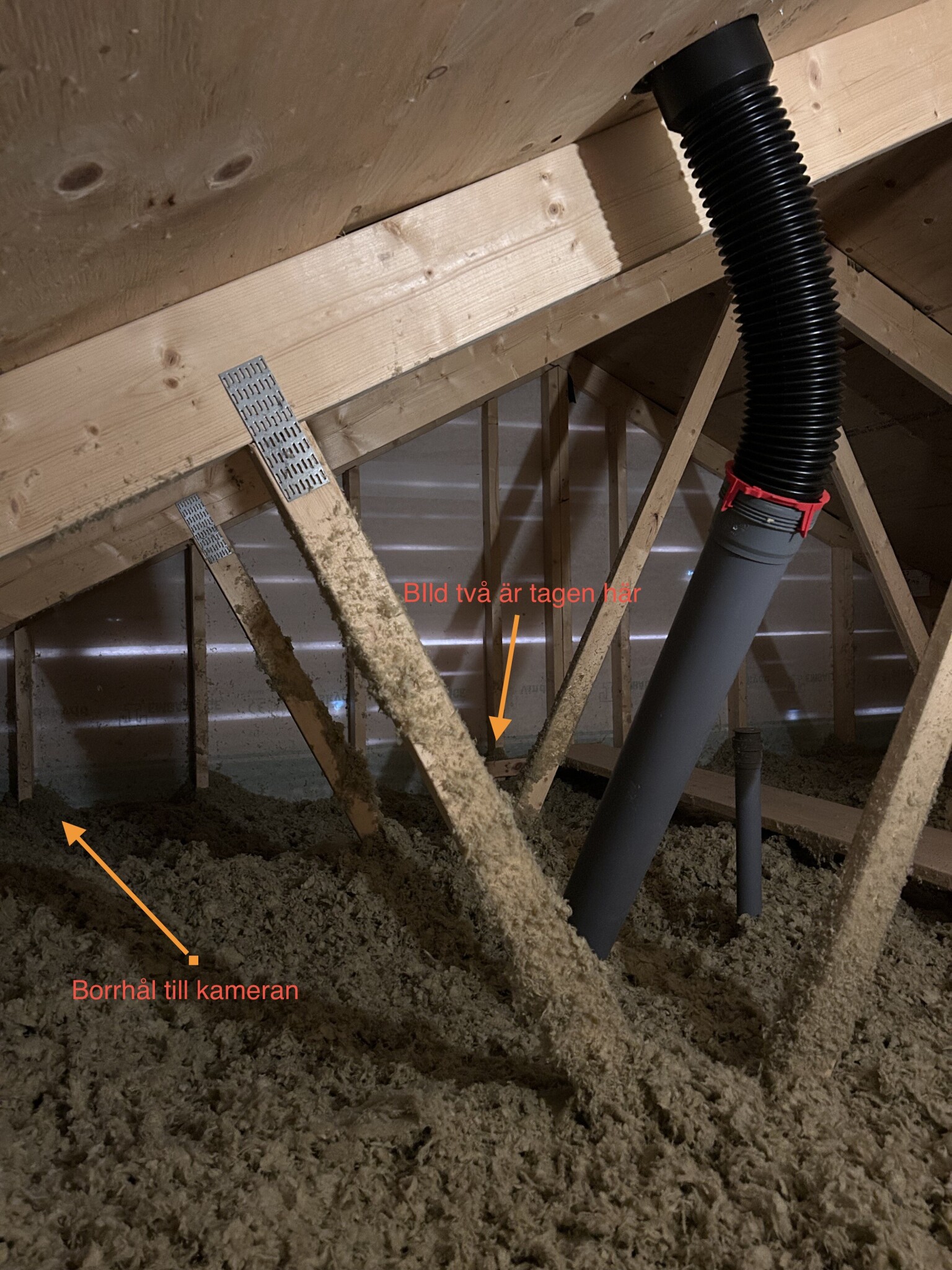

Jag ska sätta upp en övervakningskamera på fasaden och planerar att dra kabeln inifrån vinden och ut. Mitt problem är att vinden är isolerad med lösull och med hjälp av landgången når jag inte till stället jag skulle vilja borra (se bild 1). Jag behöver ta mig ut så långt ut mot husets sida som möjligt.

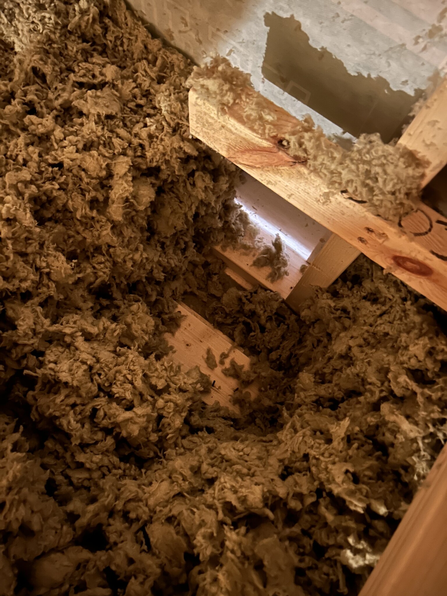

Jag har funderat på att lägga plankor på takstolarna, men "takstolen" närmast fasaden saknar regel på samma djup i lösullen som övriga takstolar (se bild två). Så jag är orolig för att det blir svårt.
Hur hade ni löst mitt problem? Kan jag ta mig ut till markerad plats för att borra tror ni?
Mina alternativ är väl i princip:
1. Bygg ut landgången genom att sätta upp fler reglar på insidan av fasadväggen.
2. Lägg plankor mellan sista takstolen och regeln på fasaden. Dessa kommer ligga i lutning mot fasaden och trycka på vindpappen som riskerar att gå sönder när jag kryper ut.
3. Borra hålet vid landgången och dra en utanpåliggande kabel på utsidan av fasaden.
4. På bild två ser det ut som att där går en regel ca 10cm innanför panelen. Jag misstänker att detta är innerväggen. Kan jag eventuellt försöka balansera ut på den?

Krafsa undan lösullen så du kommer åt..mraxelander skrev:

Nejdå har du en regelstum så kan du tillfälligt skruva den i dom stående reglarna i gaveln så att du får stöd för en planka..mraxelander skrev:
Ja med några lösa plankor så går det fint..mraxelander skrev:
Nej inte emot vindduken det är onödigt att riskera att punktera den..mraxelander skrev:
Borra med lite lutning utåt när du borrar så att du inte får in fukt/vatten som leds med kabeln in på vinden..mraxelander skrev:
Jag har använt/använder båda metoderna + en till när jag monterar kameror och annat via vinden.
1. På vissa ställen har jag byggt mer av landgångar att ta mig fram på.
2. På andra mer tillfälliga ställen har jag skyfflat undan fluffet och sedan gjort det jag behöver.
3. För just kameror så tog jag mig in via takfoten. jag borrade då ett 16mm hål som jag kunde trycka in ett VP-rör i. Sedan drog jag in kabeln i VP röret. Väl på insidan drog jag in VP röret och tog bort det - det gick då att nå utan att klafsa runt i isoleringen. Istället för att kontaktera installationskabeln så hade jag en utanpåliggande uttag i takfoten (och patchpanel i andra änden). https://www.kjell.com/se/produkter/...ggande-utp-natverksuttag-cat.-6-1-port-p68894

Borra utifrån. Fäst kabeln på en lång smal stång (t.ex. en sån som håller en vimpel på en barncykel. Stick in den och fiska upp stången och kabeln från insidan.mraxelander skrev:

I ett modern byggt hus kan du promenera bäst du vill i lösullen. Läkten är konstruerad att tåla det. Fluffa upp det lite bara efter dig.
Men som dom andra säger så är det lättare att borra utifrån och skicka in kabel och dra in den vägen.
Gjorde så med mina kameror som jag installerade och drog via vinden. En annan kul grej du kan göra är att gör arbetet på sommaren när det är 28 grader ute och 38 grader på vinden. Då klär man sig i shorts och linne och sen när du grejat i 20 minuter ungefär och är riktigt dyngsur av svett så kan man passa på att trilla bakåt ner i lösullen. Det kittlar lagom mycket efteråt. Fråga mig hur jag vet det...
