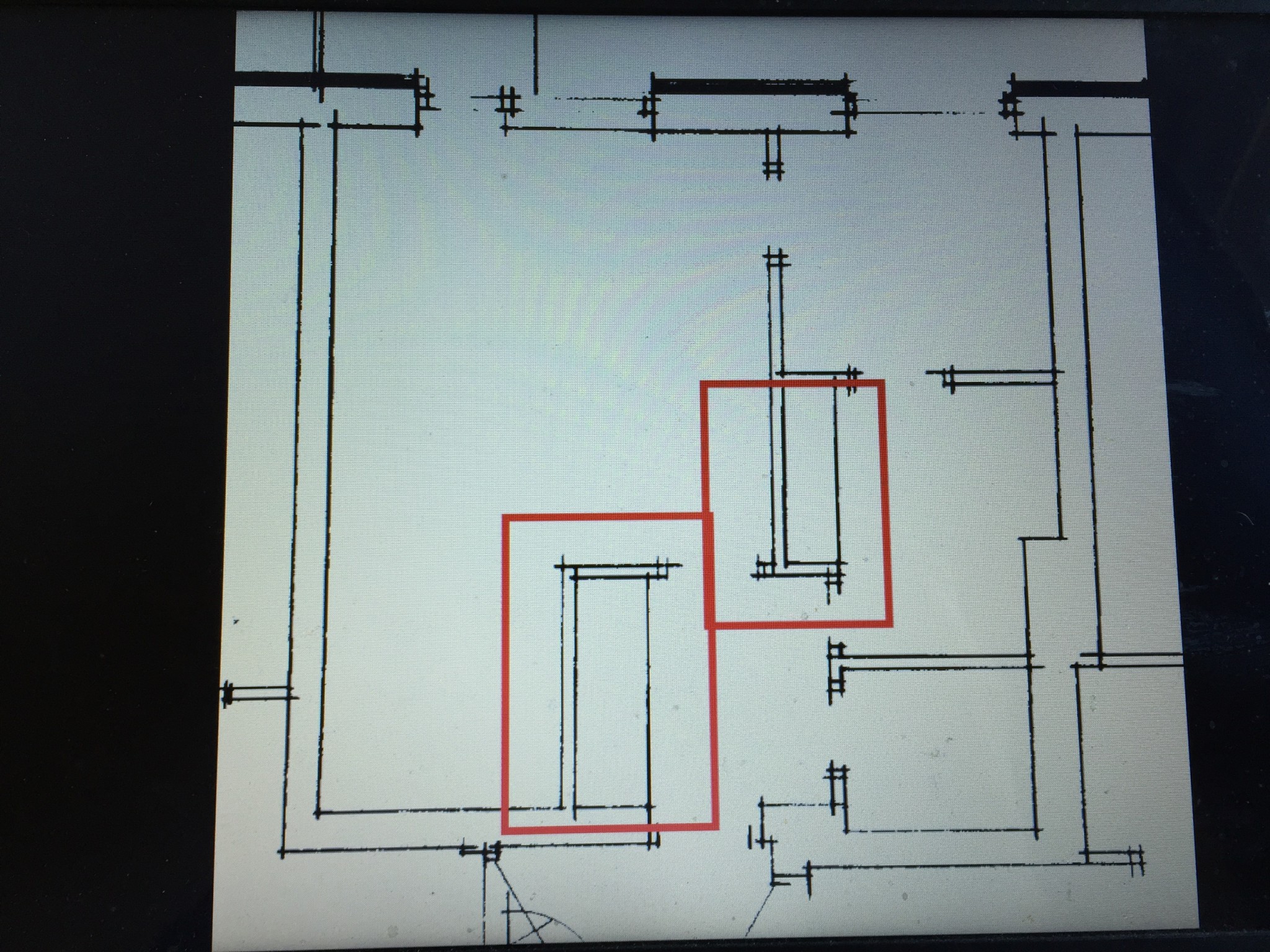

Jag har nyligen köpt en ny liten lägenhet på 40kvm. Jag har för avsikt att ta ned två 2 innerväggar för att skapa en öppen planlösning. Jag ska göra en ansökan till styrelsen för att få detta beviljat. Men innan jag gör det behöver jag kunna bekräfta att väggarna inte har någon bärande funktion.
Hur går jag tillväga för att bevisa detta? Är det mitt ansvar att ta reda på det eller är det föreningens ansvar? Jag har fått fram en ritning på huset som bifogas i detta inlägget, de rödmarkerade väggarna är de jag har tänkt ta bort. Kan man endast genom att kolla på ritningen avgöra om dem har en bärande funktion eller ej? Min gissning är att väggarna är antingen sipporexväggar eller reglade och är inte tjockare än 90mm.

vad är det för hus? Är det gjutna väggar övrigt så är nog väggarna inne i lägenheten inget bärande.
Det är ett trevåningshus byggt ca 30-40 talet. Ytterväggarna i lägenheten är av betong, så jag skulle också gissa att innerväggarna inte har någon bärande funktion. Men jag antar att föreningen kommer kräva att någon form av byggnadskonstruktör kan bekräfta detta.Stefan1972 skrev:
