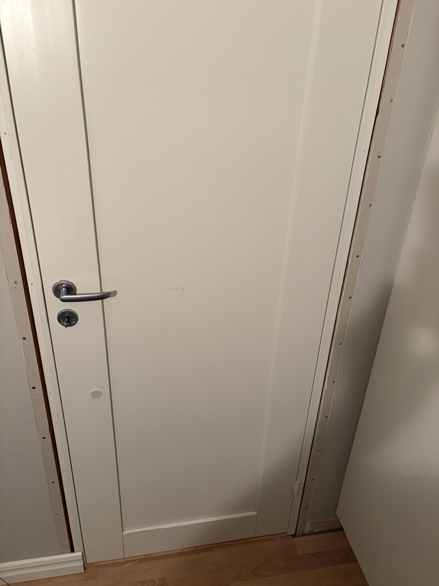

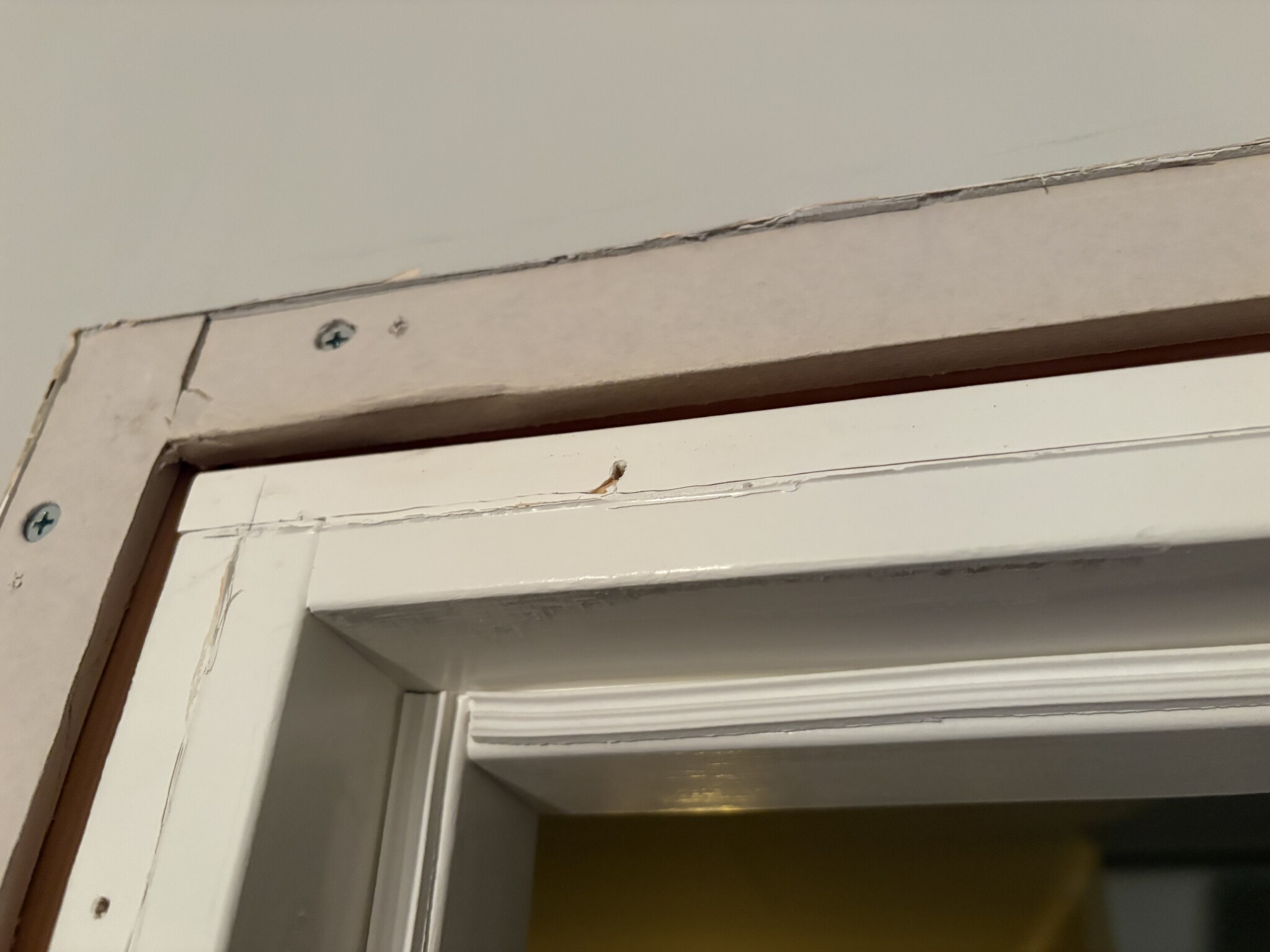

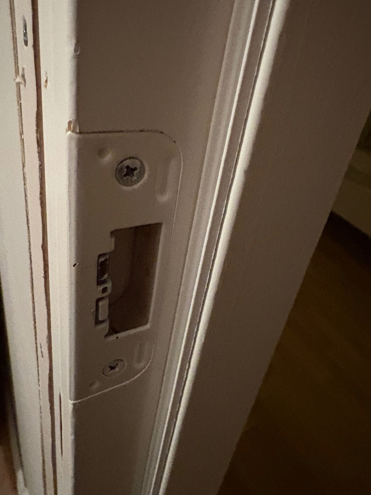

Bifogar några bilder på dagens karm och dörr.
Tvivlar på att det är isolerat i väggarna då det låter rätt mycket mellan rummen.
Men kanske värt att investera i massiv dörr iaf om man ändå ska byta. Tänkte även peta i lite drevning mellan karm och vägg.
