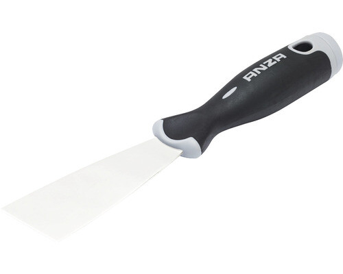

1 Skrapa och ta bort all väv. länkar bilder på skrapor som jag brukar använda för att få bort tapet.

9.Måla med färgen du gillar. Jag brukar måla flödigt och välj Kvalitetsfärg (jag föredrar jotun), doppa rollen direkt i burken. Jag brukar även måla med Anzas Röda rollers, de ger lite mer struktur men upplever att resultatet blir bättre. Då den strukturen gör väggen mer förlåtande och små ojämheter syns mindre.
