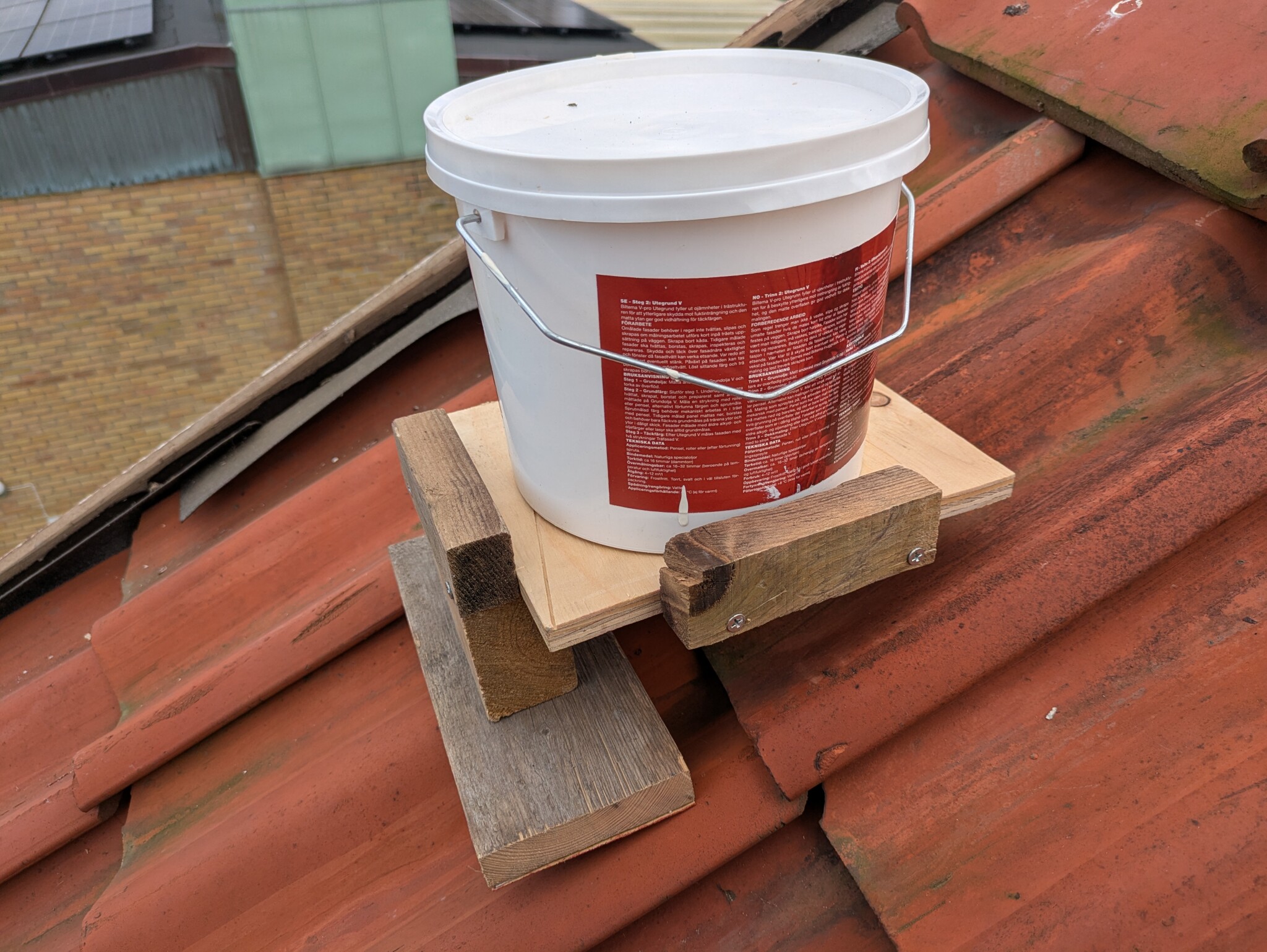

att den kommer kana på de nytvättade tegelpannorna i 27graders lutning. Kanske provar limma på gummi eller sandpapper under som någon föreslog!
Kan du inte spika ihop en lämplig trekant av något överblivet virke som kan vila på takpannorna och erbjuda en någorlunda horisontell "plattform" för färgpytsen? Eventuellt kan du sätta någon form av glidskydd, typ gummi eller sandpapper, under den om det behövs.
Ja smart, det var något liknande jag tänkte först. Kanske limma på några träbitar direkt under färgburken, så att den kan stå i lutning. Provar nog detta!

Bönhas Bönhas skrev:
Det är väl så elementärt att göra en passande "plattform" att det är enklare än alternativen?
Det gällde alltså att få burken att stå kvar. Vill man få den att stå stadigare är en rejäl tyngd i/under burkens botten en god idé. Tung "plattform" eller (stor) sten i burken, typ.
Gjorde en sån här liten plattform med sandpapper under efter inspiration i tråden, funkade finfint.
Kunde ha gerat till en vinkel på bottenplattan för bättre fäste men orkade inte.
Pall med en hink på ett tak, stöd av träplankor och sandpapper för att förhindra glidning.
Lysande! Tänk vad man kan göra några överblivna träbitar och en skruvdragare 😀
