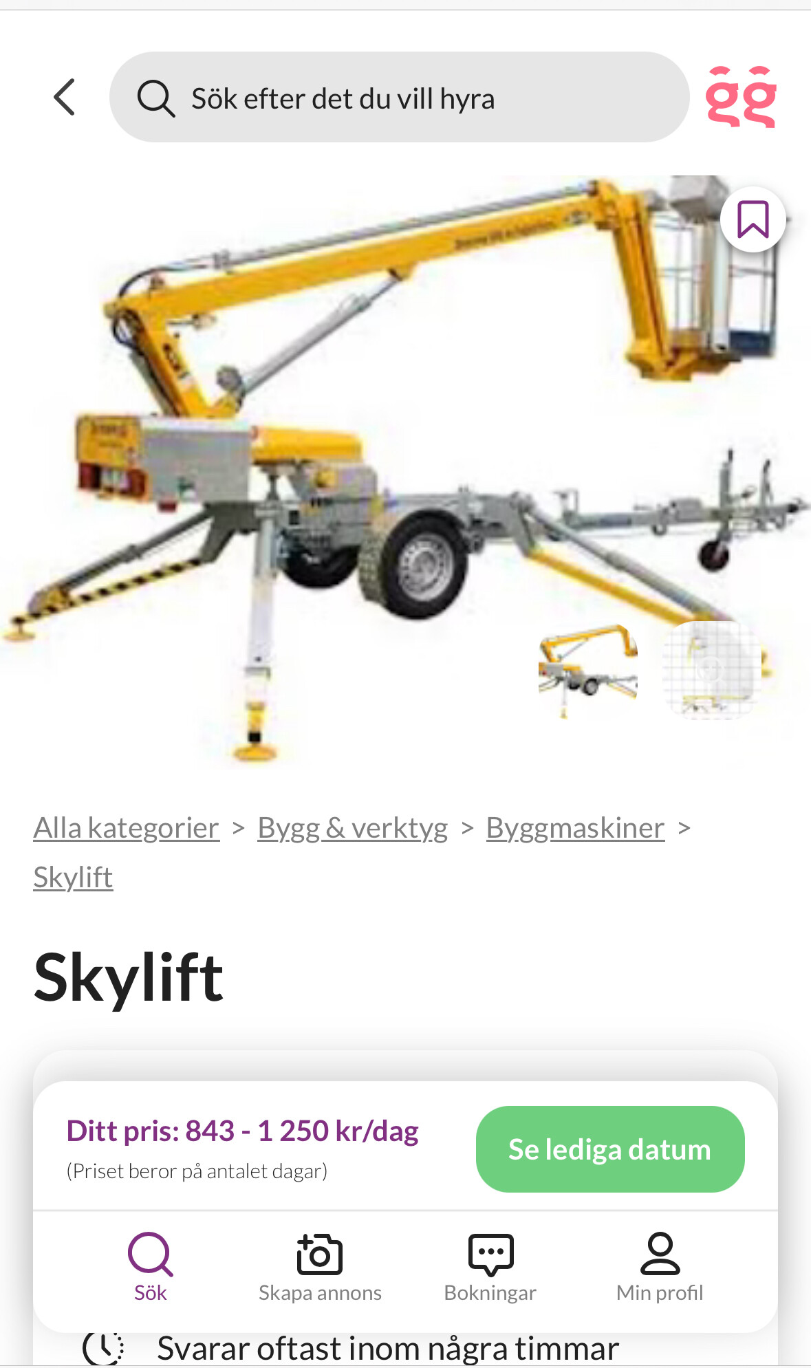

Har du koll på vad det kostar att hyra en skylift ... krävs en riktigt fet plånbok för att betala den hyran 💰💰💰💰💰
Har man bil med krok, så behöver det inte kosta skjortan säg två dagar med denna: Släpvagnsmonterad skylift med stödben och dragkrok, visas för uthyrning med prisinformation.
Finns säker billigare fick upp detta på första sidan vid sök..
