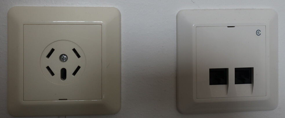

El/Tele/Nätverksuttag Elko: Färgskillnad efter 15-20 år - Uppföljning!
För ca 15-20 år sedan installerade jag både el-, tele-, och nätverksuttag i en lägenhet. Se [1] nedan för referens.
Vid installationstillfället hade samtliga uttag ungefär samma vita färg. Nu ca 15-20 år senare så noterar jag att tele- och eluttaget har gulnat i färgen påtagligt, medan nätverksuttaget nästan har samma färg som när det installerades. Detta trots att de utsatts för ungefär samma mängd sol (eluttaget kanske fått något mindre sol). Se bifogade foton.
Det märkliga är att samtliga uttag är från samma tillverkare och produktserie! Mer specifikt från Elko RS produktserien.
Så jag undrar jag hur det kan komma sig att skillnaden i produkternas tålighet mot solblekning är så stor! Är tex nätverksuttaget tillverkat av annan sorts plast som är mer "färgbeständigt" och inte bleks lika lätt i solen?
Finns det måhända någon annan variant av tele- och eluttag från Elko RS som är lika färgbeständigt som nätverksuttagen i den produktserien? 🤔

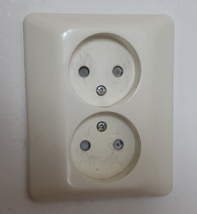

Ja, det är den enda rimliga förklaringen. Behöver dock inte nödvändigtvis vara en annan sorts plast, hänger också på tillsatser som flamskyddsmedel, UV-stabilisatorer, etc.N NyfikenVit skrev:
Bedrövligt att de gulnar så pass snabbt kan man tycka.
Oxalsyra låter lite agressivt, men om man vill experimentera med att återställa plastens färg - sök på retrobright. Finns rätt mycket diskussioner och experimenterande med olika mer eller mindre komplicerade metoder för att återställa gulnad plast.
Det är Elko RS i min ärvda bostadsrätt också. Byggår 2004 och alla uttag och strömbrytare är helt bedrövligt gula. Jag som trodde att Elko stod för kvalitet. Att göra plast UV-beständigt är ingen hemlig vetenskap. Hoppas att de har bättrat sig för jag gillar serien i övrigt.

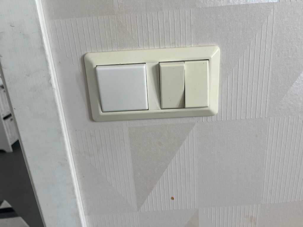

Är dina apparater inte EUROPAVITA? Den färgen var gulvit redan rån början. Själv har jag en blandning av Europavita och Fjällvita Elko, dom ha exakt samma färger nu som då jag monterade dom för ca 30 år sedan.Pen skrev:
Nu har ju Elko dessutom givit ut en alternativ färgserie som är helvit (polar eller nord... minns inte vad de kallare den), så ska man köpa till Elko RS i befintlig installation så får man kolla noga på färgvarianten.
Kan ju vara så som du säger. Jag har ju inte bott i lägenheten själv, så jag kan inte relatera till det. Men jag har väldigt svårt att tro att de var så nikotin-gula som de är nu från början (och mycket gulare än fjällvit).
Det är rätt förvirrande med färgerna som har flera namn. Jag gjorde en liten korsreferenslista på de som saluförs nu för att inte köpa fel:
NCS S0502-Y Polarhvit, Polar White, Fjällvit (betckning FV)
NCS 0500-N Renvit
Europavit har jag missat, kanske är det ännu en beteckning på den första? Eller är det en tredje variant? Den färgen går ju annars under beteckningen Antikvit, Äggskalsvit och Stockholmsvit och användes mycket för invändiga snickerier förr.
NCS 0500-N Renvit
Europavit kan man nog kalla nikotin-gul och var en kulör som var rätt vanlig i senare delen av förra seklet. Jag vet inte när den försvann men det var som sagt en egen variant.
Jag vet att många tror att dom Europavita är gulnade Fjällvita men jag har aldrig sett Elkos fjällvita bli gula som dom Europavita. Europavit är gulare än Antikvit och även gulare än Gräddvit.
Eftersom ramarna rimligen är samma för alla Elko RS produkter och de sitter på samma ställe men har olika färg verkar det orimligt att de skullat gulnat olika. Jag sätter en slant på att det ena alltid varit europavitt och det andra polarvitt eller vad de nu kallade färgen.N NyfikenVit skrev:Hej,
