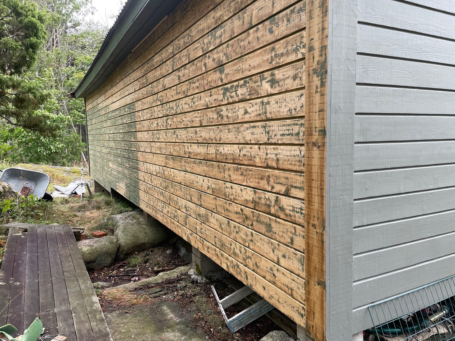

Jag har precis renskrapat en fasad på fritidshus i Roslagen från all gammal färg jag kunde få bort (använde Speedheater och skrapor) och målat grundmålat + slutmålat två gånger med bra (?) Jotunfärg (Demidekk Infinity Pure Matt) . Grundoljan är Jotuns avsedd för slutmålningen (Jotun Visir). Grundoljan fick torka i en vecka innan slutmålning, så den var helt torr.
Innan jag tog bort färgen på denna fasadsida så retade jag mig på att det var "bubblor" under färgen, och trodde detta berodde på plastfärgen som fasaden var struken med. Främst längre upp på fasaden under tak var det ännu mer bubblor.

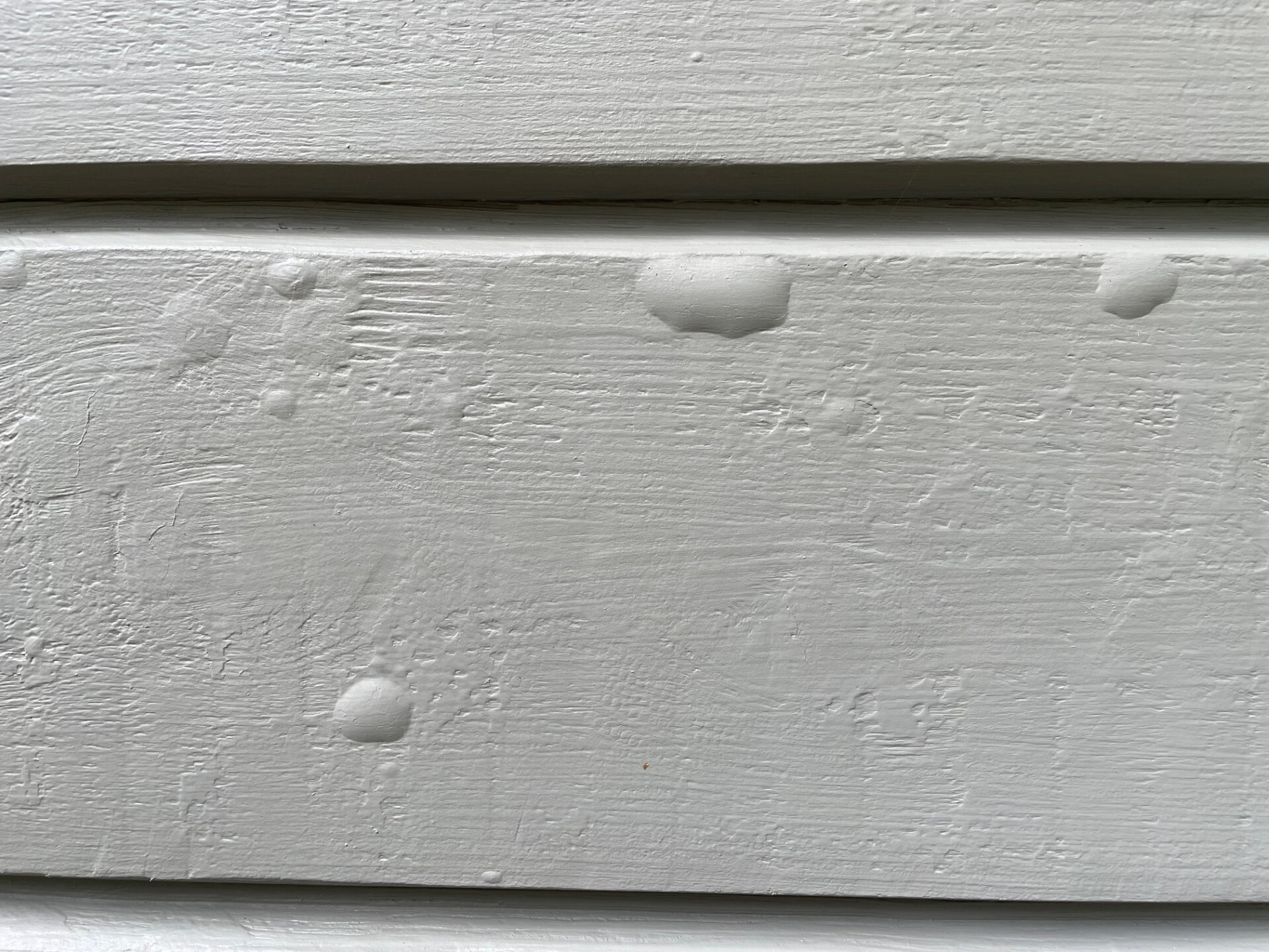

Men nu ser jag till min förvåning att samma typ av bubblor uppstår igen i den nya målningen. Så det beror tydligen på träet eller att jag inte lyckats skrapa bort någon grundolja eller dylikt som kanske satt en bit in i träet? Något orsakar ju dessa bubblor, förekommer lite här och där över fasaden.
Har inte haft detta problem med övriga fasadsidor på fritidshuset, detta är en sida som vetter mot syd-öst och lite skuggigt, om det nu är relevant. Men det är alltså bara på denna sida som bubblor uppstår.
Så två frågor: Vad kan det bero på och kan man göra något åt det? Eller - behöver man inte bry sig så länge som bubblorna inte spricker?
Bifogar bilder på dels fasaden renskrapad (så gott jag kunde) innan målning och även en bild på typiska bubblor, finns några hundra över fasaden av liknande med olika storlek.
Jo, jag gick över ytan med excenterslip innan grundoljningen, för att få bort ev. lösa färgrester. Man ser på bilden nedan att jag lyckades få bort färgen väldigt bra på vissa delar (nyare trä) än på den del som innehåller äldre trä .Och det är främst på det "nyare träet" som blev mer renskrapat som dessa bubblor uppstått (det var likadant på den gamla målningen, denna del var mest drabbad innan jag skrapade rent).

Akrylatfärg? Blir i praktiken ett plastskikt ovanpå träet? Fukt som ska ut reser färgen isf.
Ja, linoljeblåsor låter troligt, jag läste på lite om detta fenomen.
Det låg en plastfärg på sedan 12 år, och vi har haft problem med den men inte som på denna sida. Jag tror inte det legat någon annan färg på en en grön innan, men förra ägaren kan ju ha grundat med linolja? Jag märkte att träet på vissa ställen kändes lite kladdig, och det kan ju vara linolja som jag borde skrapat bort ännu bättre. Men det är ett himla jobb ändå att få det så pass trärent som jag tycker jag lyckats med, med tanke på hur hårt den gamla gröna färgen satt. Men inte tillräckligt, tydligen.
Kanske slipar jag de delar där det uppstått bubblor så småningom, så jag får bort alla rester av linolja (eller vad det nu är) under, grundar dessa sedan på nytt och målar på nytt. Men inför vintern nu gör jag inget, det får vara så här så får man se hur det utvecklas.

Är det linolja så finns den djupt in i trät så att slipa får bara bort det på ytan. Jag gissar (<-OBS!) att en tvätt med t-röd i alla fall får bort lite mer i de yttre milimetrarna vilket kanske räcker.C Cheiron skrev:Ja, linoljeblåsor låter troligt, jag läste på lite om detta fenomen.
Demidekk färgen är nån slags alkyd + akrylat, hoppas den är ok. Är riktigt dyr i alla fall, ingen garanti för kvalitet förstås. Men har använt denna färg tidigare med gott resultat - denna fasadsida som jag beskrivit är speciellt svår.
Ja, jag var just rädd för att linolja tränger in och att det kan vara svårt att slipa bort det. Dessutom kladdar slippapper igen väldigt fort om det inte är rent trä, har testat med bandslip tidigare (förutom excenterslip). Så T-röd kan vara nått eventuellt, i alla fall något lösningsmedel som löser oljan men inte skadar träet.
Men naturligtvis var det felaktigt att först grunda med linolja(om det nu är så) och så lägga en billig akrylat ovanpå. Förra ägarna skulle fixa till fasaden inför försäljning är min misstanke.
Men effekten blir ju samma för mig med den nya färgen, dvs bubblorna kommer även efter ommålning. Så nu jag väntar till det har bubblat klart så jag ser vilka områden det handlar om - tar bort färgen där och försöker ta bort det oljiga som tydligen finns där under. Sedan (suck) grundmålning och två lager färg på. Trist att behöva göra om, verkligen. Men då har man nått att göra även 2026.

Ja, har huset varit målat med linolja verkar det vara så att man borde fortsätta med linolja. Men som sagt jag har både målat ett par friggebodar + flera sidor på huset med den här Demidekk akrylat/alkyd färgen utan att få detta problem. Jag hade ingen aning om att linolja använts på denna sida, möjligen hade en expert kunnat avgöra det. Eftersom jag vill ha huset i samma färg runtom så måste jag fortsätta med denna, och möjligen måste jag stå ut med bubblorna när jag nu gjort detta val av färg.
Det färgsystem som Jotun rekommenderar är att man använder Jotun Visir grundolja under täckfärgen, och den innehåller alkydoljor.
Men det jag också funderade över var om inte linoljefärg också blir tät från början, och senare "spricker upp" och blir diffussionsöppen med tiden? Då borde bubblor uppstå även med nymålad linoljefärg somväl till att börja med borde bilda en tät yta? Men möjligen har jag fel, linoljefärg kanske är diffussionsöppen redan från start och släpper ut gas (och in fukt)? Helst skulle man ju vilja ha en gore-tex liknande färg som släpper ut gaser men utestänger fukt, och så fantastisk tror jag väl inte att någon färg är (inklusive linoljefärg).
Men trots detta - linoljefärg eller alkydoljefärg hade troligtvis varit ett bättre val för min del.

Ska väl inte vara något problem att måla över alkydfärg eller linoljegrundning med akrylatfärg. Däremot kan man inte måla över akrylatfärg med linolja eller alkydfärg. Men kan rekommendera att du hör av dig till jotuns support. De är väldigt duktiga och kunniga.
har samma fenomen på sommarhuset. Gammal fasad är övermålad med vattenbaserad ........ färg. Min gissning är att någon/några av en massa kemikalier som används för att lösa upp akryl ell alkyd i vattenfärgen reagerar med gammalt underlag med gasbubblor som biprodukt. Bubblorna på min fasad innehåller också lite luktfri vätska som kan vara vatten.
Några punktbättringar gjordes men bubblorna kom igen på samma ställen. Så länge jag inte vet varför bubblorna bildas så gör jag inget mer åt fasaden.
Färgproducenterna har ingen förklaring (?) och skyfflar skulden över på den som håller i penseln.
Kommer aldrig mer att måla trä med täckande färg.
