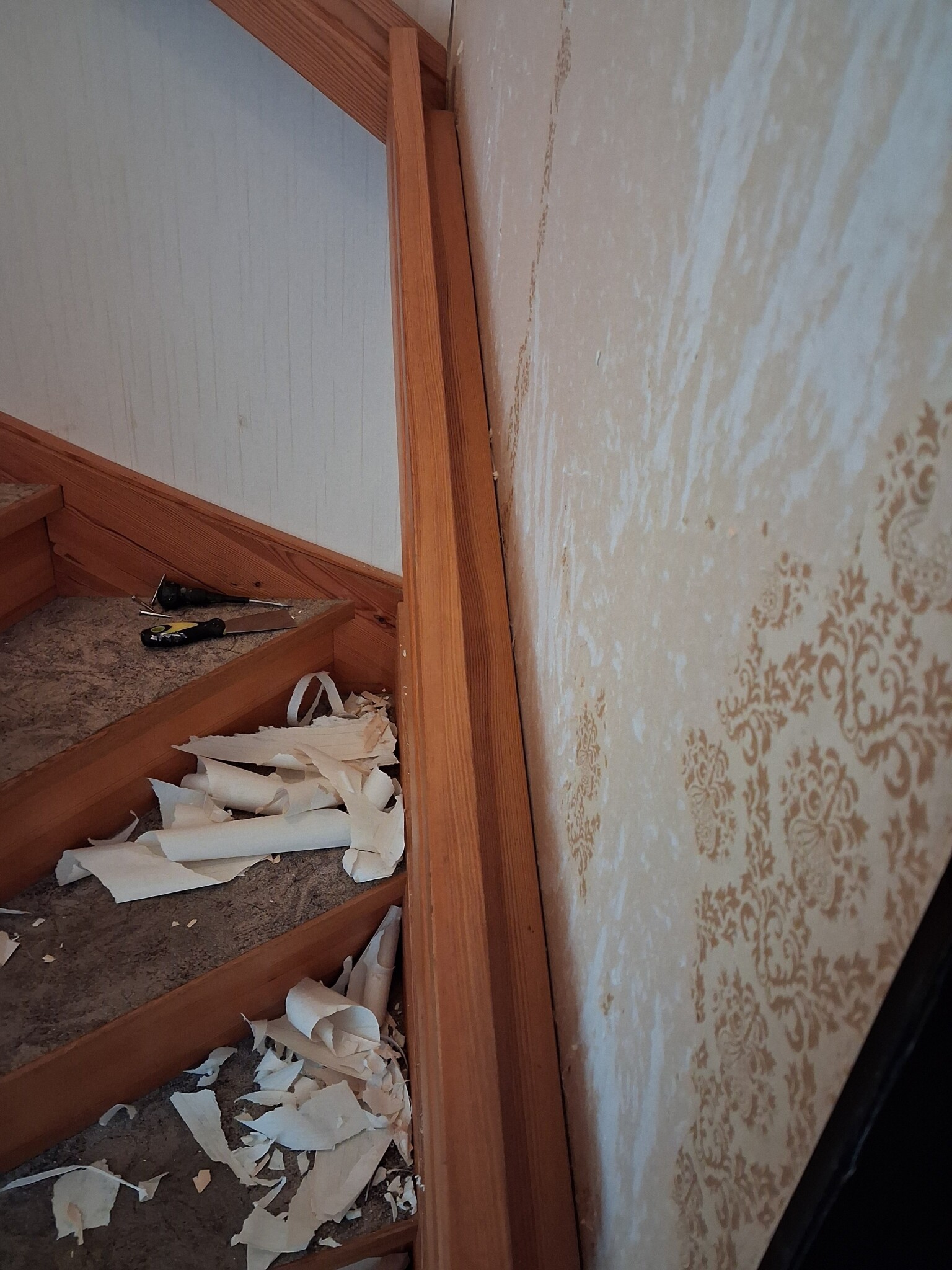

Jag ska tapetsera om men får inte loss ledstången. Jag har skruvat ur de 3 skruvarna som syns men jag känner att den sitter fast på ytterligare tre ställen. Det finns inga fler ingångshål eller skruvhuvuden. Lyfta, rycka fungerar ej heller. Hur får jag loss den?
  • Träledstång fastsatt på en tapetserad vägg ovanför en trappa, skruvarna är borttagna men ledstången sitter fortfarande fast.

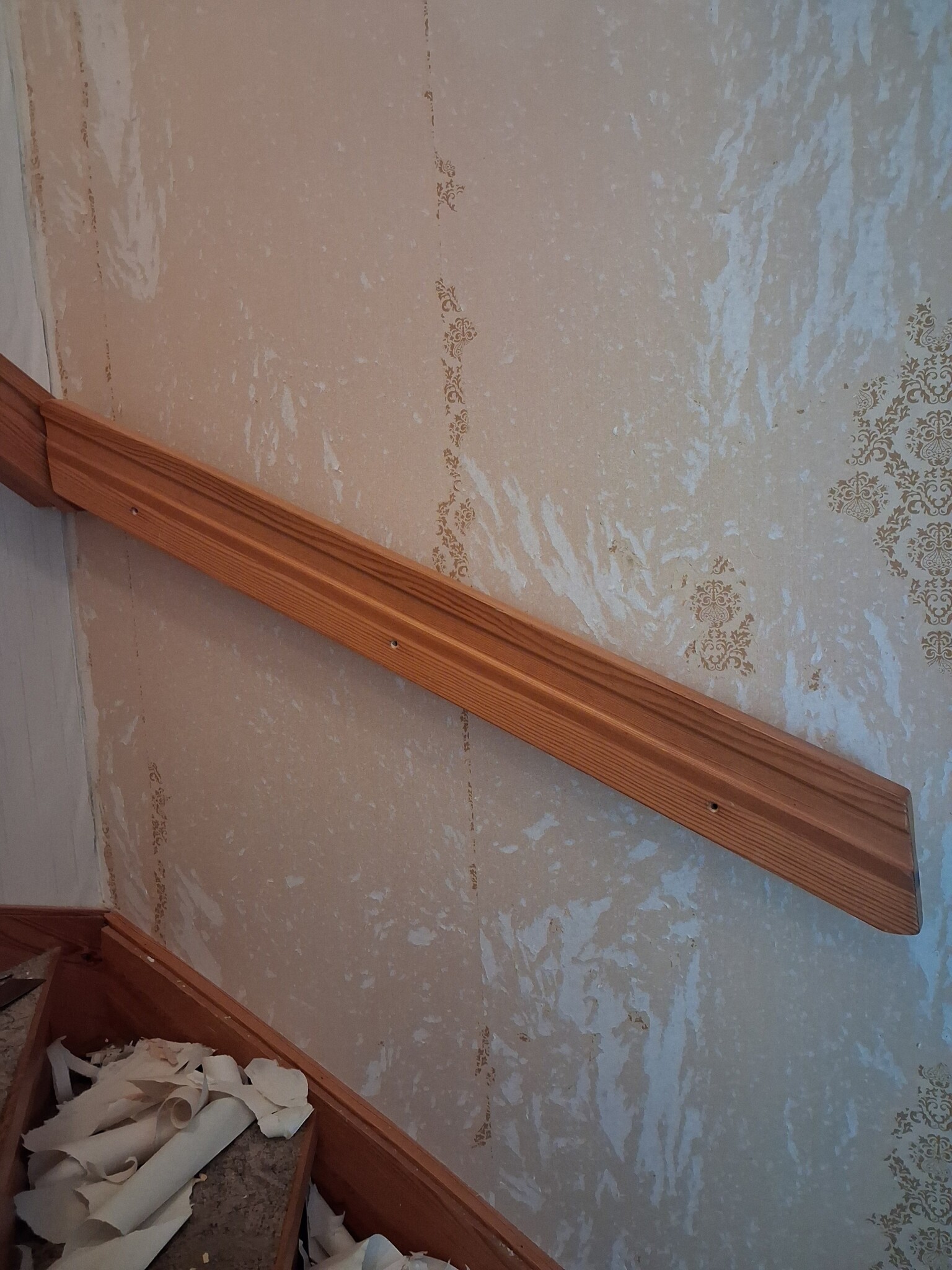

Hur ser det ut på undersidan respektive ovansidan?
Hur ser det ut in mot väggen?

  • Trappa med trädetaljer och tapet. Bitar av borttagen tapet ligger på trappstegen. Verktyg syns i hörnet.

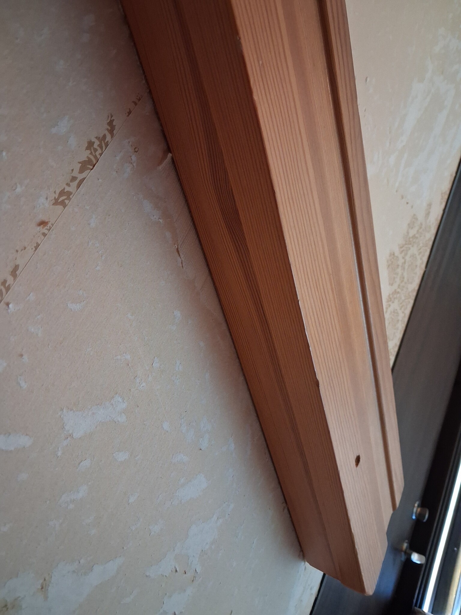

  • Närbild på träpanel vid kant av vägg, med tydlig struktur i träet och delvis avslöjad tapet i bakgrunden.
Helt slätt, inga skruvhål. Men jag kan känna tre fästen i metall när jag kör in en spackelspade mellan vägg och ledstång.

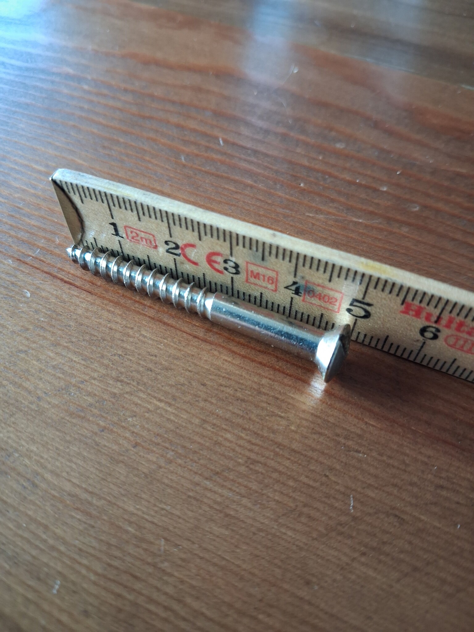

Hur ser skruven ut som du har tagit bort?
Hur långa är dom?
Misstänker att ledstången och extraregeln är ihoplimmade.
Sätt en kniv eller liten kofot försiktigt mellan distans regeln och handledaren och bryt lite, det kan vara lim och sedan kan distansregeln i sig vara skruvad och dom skallarna får man ju inte fram förräns du bryter bort den yttre handledaren.

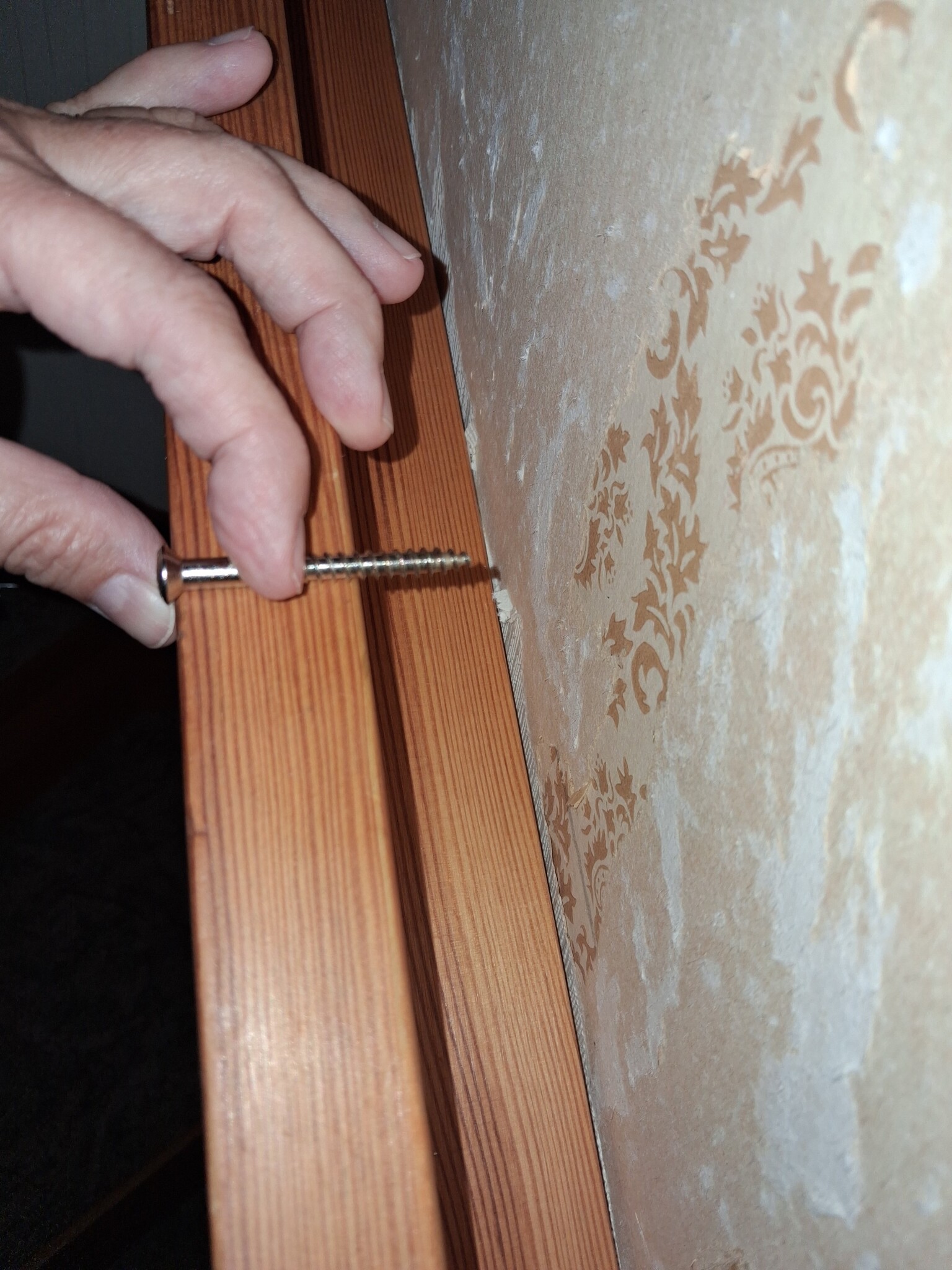

  • Skruv och tumstock på ett trägolv.
  • Hand monterar skruv i träregel mot vägg med mönstrad tapet.

T Terres skrev:
Ok, den förra ägaren har lyckats tapetsera om för det finns två lager tapet, så det ska ju gå på något vis. Men de har kanske varit noggranna och limmat också.
Men dom skruven talar om att den yttre handledaren skruvas in i distansen bakom så bryt isär dom två olika träbitarna, så kommer distansen att vara skruvad i själva väggen.
