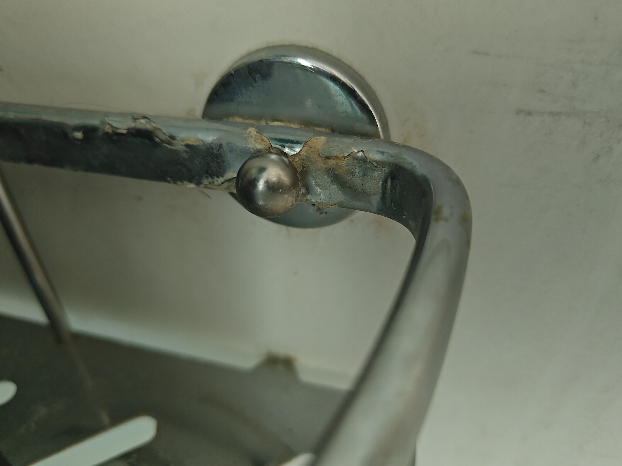

Har några mindre hyllor av metall i duschen och misstänker att de är dit limmade direkt på kakelplattorna! Några bra tips hur man kan avgöra att de är limmade och inte skruvade och om limmade hur man kan få loss dessa utan att skada kaklet?
  • Metallhylla fäst på kakelvägg i dusch, eventuellt limmad.
Skruva loss "knopparna" och dra ut hyllan. Sen får du lirka bort "täckbrickorna" och se ifall de är skruvade eller limmade.

Det ser ut som Tesas skruvfria limmade trådkorg. Skruva loss kulorna, ta bort trådkorgen, ta sen bort täckbrickorna. Avslutningsvis använd plastspackel eller stålspackel (försiktigt) för att skära bort de limmade fästena.
