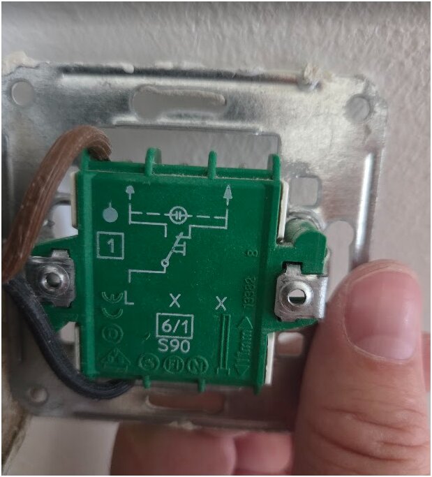

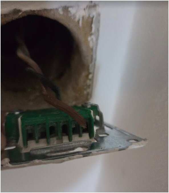

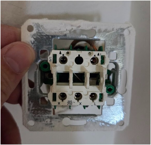

Jag får inte loss trådarna ur den rackaren.
Det är en gammal Eljo från typ 90-talet. Det ser inte ut att vara några knoppar som kan pressas in eller några skruvar eller annat. Jag letar sprängdeg medan ni kommer med (kanske) bättre förslag.

Det ser ut som plintar du trycker in med en liten mejsel, fast de sitter långt in bara. Klipp annars och köp en ny strömställare kanske
Jag skulle ju såklart byta till annan strömbrytare, därav behovet av att få ut kablarna. Tröttnade till slut och klippte. Förstår fortfarande inte hur jag skulle få loss kablarna.
Med en smal mejsel trycker du på de 2 metallbleck som finns i det runda hålet, sett från den sida tryckknappen sitter på. Mycket enkelt.
Någon före dig har troligtvis inte fattat hur dom trycken som ska sitta där fungerar och helt enkelt brutit sönder dom.
