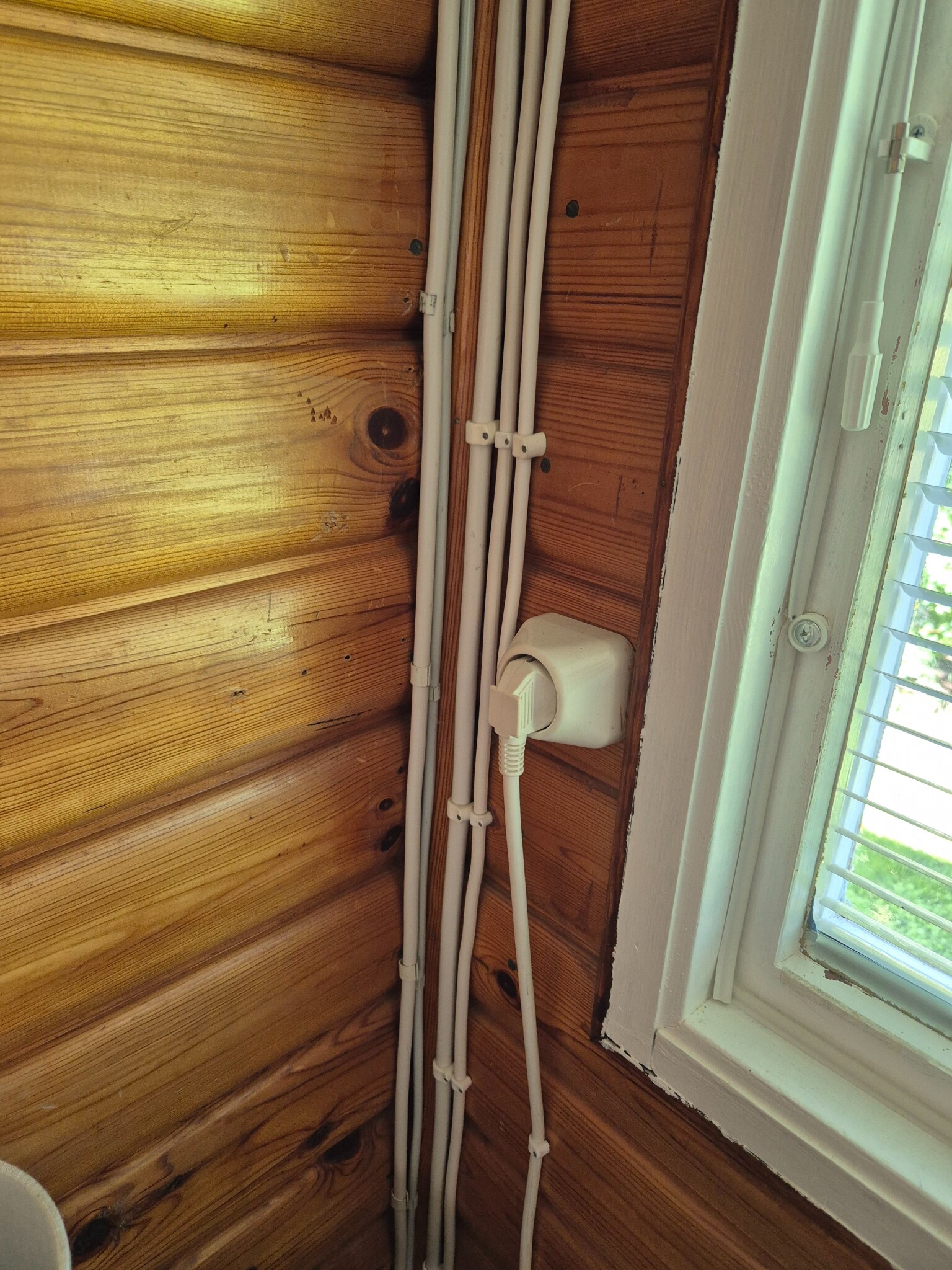

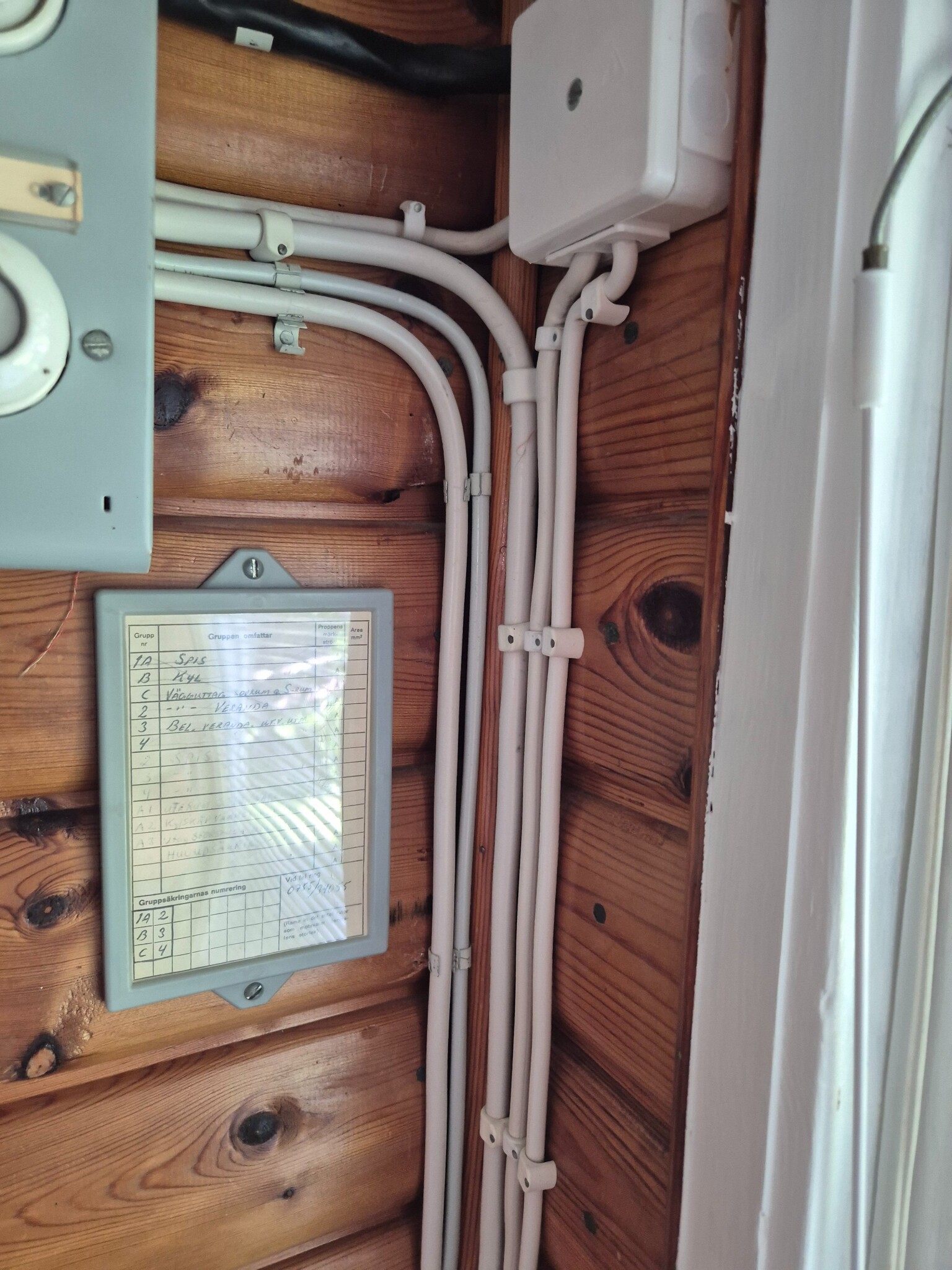

Hej skall montera nytt väggpanel utanpå befintlig panel. För att slippa lossna kablar som redan är monterade på väggen, tänkte jag montera ett kabelskydd utanpå dessa kablar. Det underlättar också sågningen av nya panel då jag kan skapa en kant mellan panel och kabelskyddet. Skickar med en bild där ni ser vilka kablar jag vill dölja med ett vitt kabelskydd (nya panelen är vit, gamla är som ni ser mörkbrun)

Exakt vad menar du med "kabelskydd"?
Att bygga in kablar hur som helst är inte ok. De skall gå i rör. Av främst brandskyddsskäl.
Du har aldrig funderat på att måla den befintliga vit istället för att spika på ny vitmålad panel?
