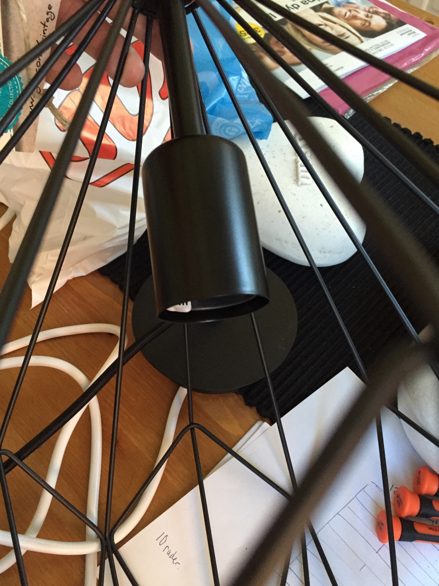

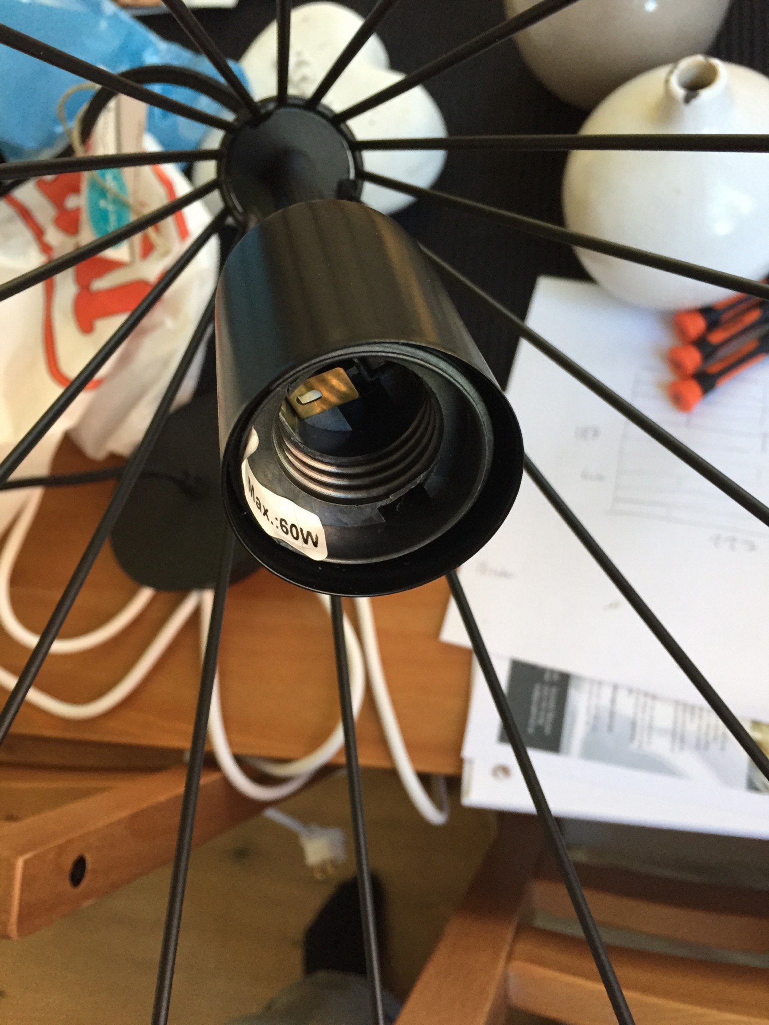

Är det någon som har en aning om hur jag skulle kunna få ur den här sockeln ur sitt skal ? Har letat efter en spärr men hittar ingen. Sockeln ser gängad ut men har försökt skruva med resultatet att plasten vill ge sig. Det svarta metall höljet utanför går att skruva på men inget händer. Någon som har en tanke ? Anledningen till att jag vill ha ur den är för att jag skall byta till en längre sladd.
Ja. Jag är lite rädd att det är någon form av engångsspärr. 😕 kikade som sagt på den sidan och kunde inte hitta något som liknade en sådan spärr.
C
Ta en bild rakt ner i sockeln så skall vi se om vi kan hitta något. :)
Troligen kan man med en smal mejsel "pilla upp" metallblecket som låser hållaren, det sitter längst ner i lamphållaren. Fixar du inte det så får du byta lamphållare.

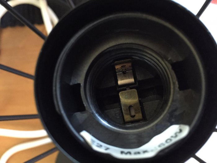

På din sista bild så sitter låsblecket till höger, den del som har kontakt med lampans gänga, bänd den delen in mot mitten, när du håller den in mot mitten så vrider du på plast"ringen".
Bo.Siltberg

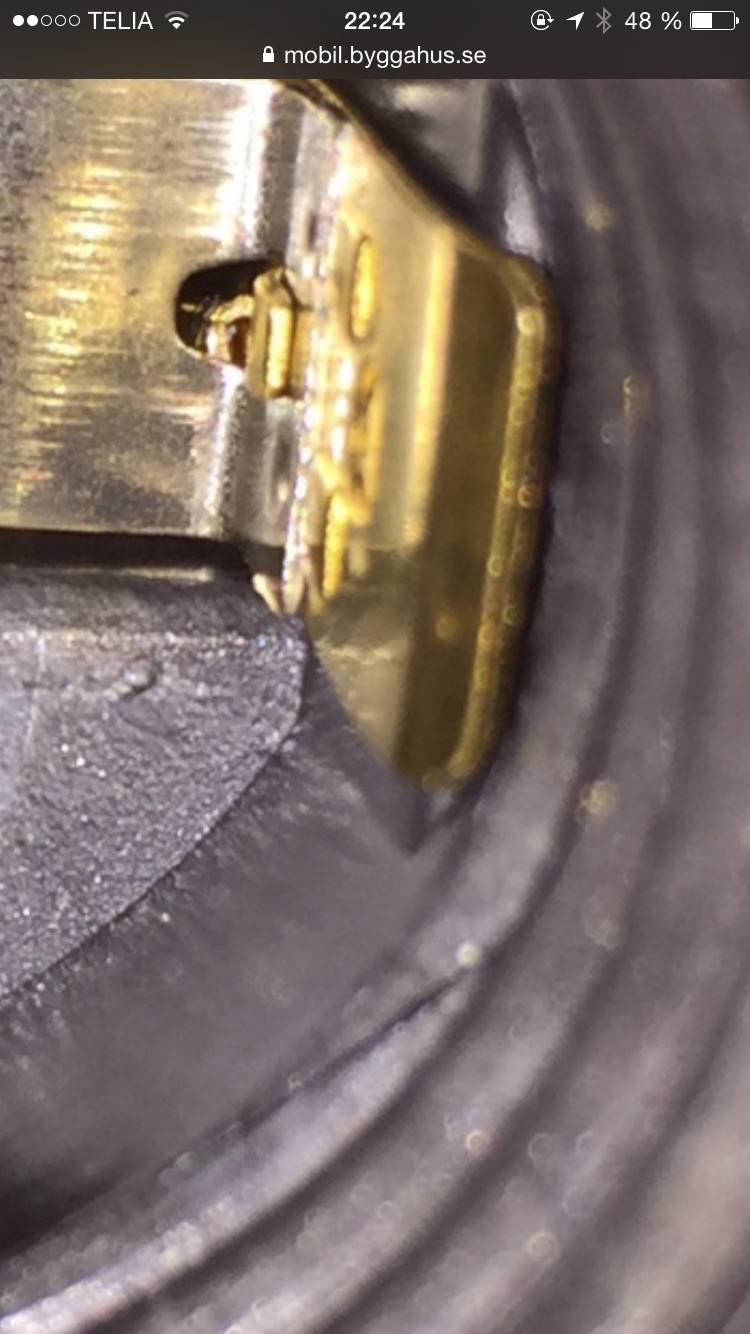

Är det hela bläcket man skall bända eller bara den där jättelilla pigges som är precis i böjen på bläcket ?
Jag tycker det ser ut att gå ett mejselspår i plasten på den vänstra sidan, är det inte där man skall köra in en liten mejsel?
Elenkoki

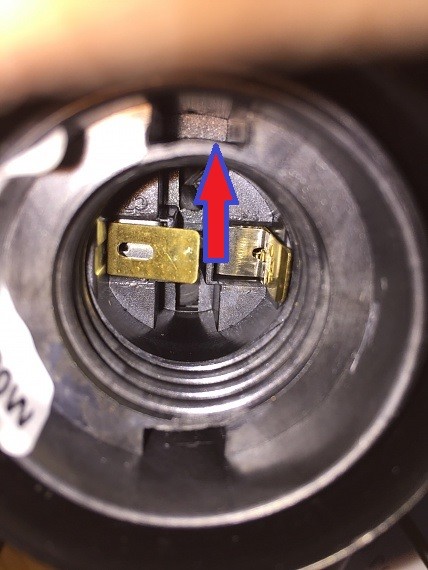

Är du verkligen säker på det?
Jag tror nämligen att det är enligt denna bild:
kimakesson
Jag tror nämligen att det är enligt denna bild:...
Om du tittar på min bild precis vid "nedre"kanten på metallblecket så ser det ut som om det är en trekantig klack som har sin högsta punkt längs metallblecket
Nu har TS fått två uppfattningar om hur man gör.
Återstår att se hur det blev :)
Malaj
Jag provade att bända lite i båda bläcken och det verkade faktiskt lösa problemet. Så lampan är isärtagen och sladden utbytt. Alla nöjda och glada. Åter igen ett stort tack !
