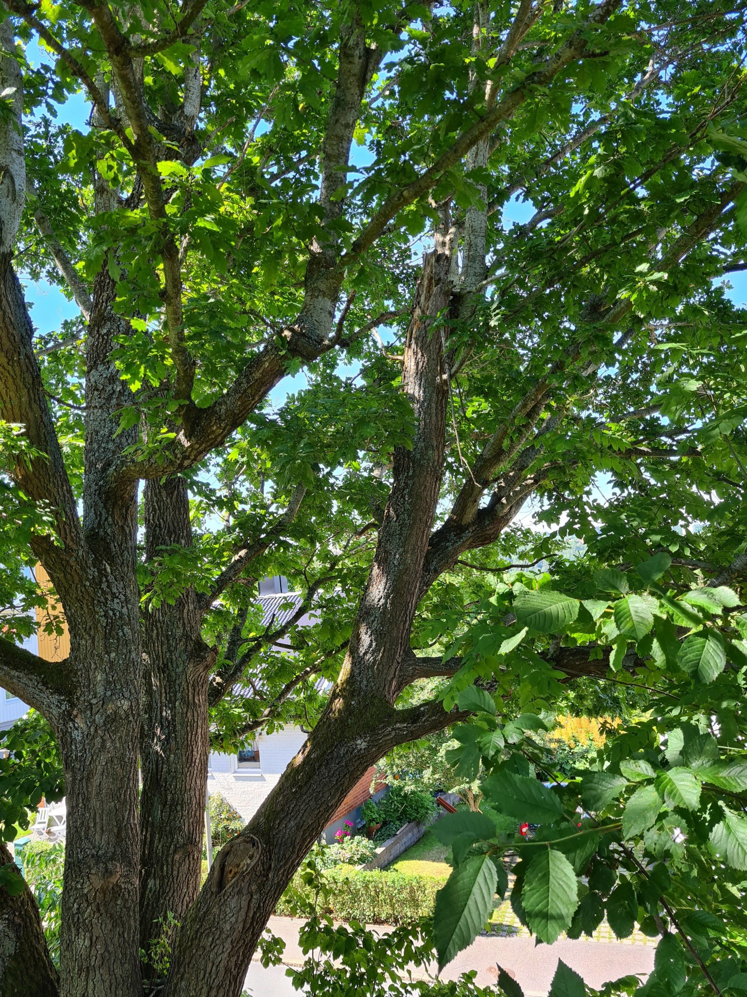

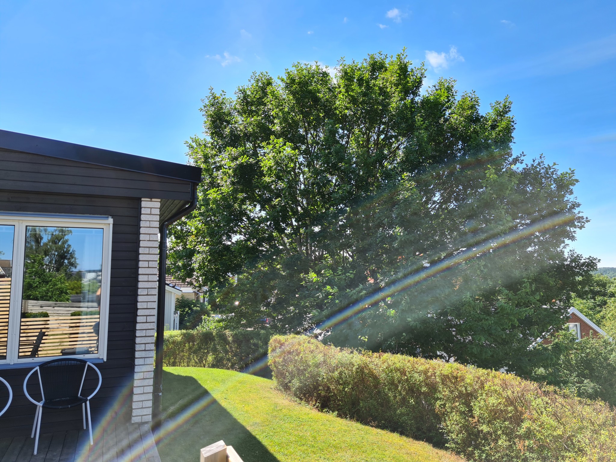

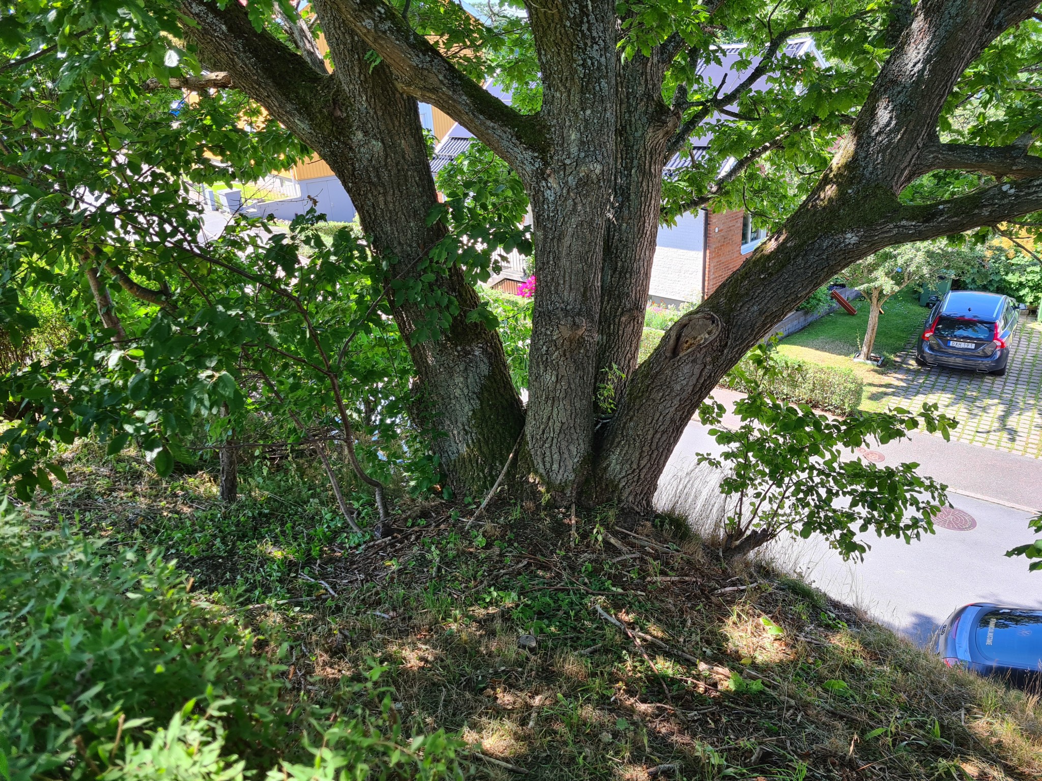

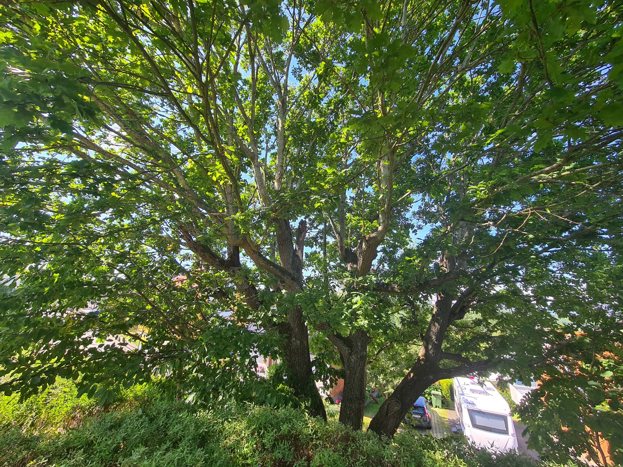

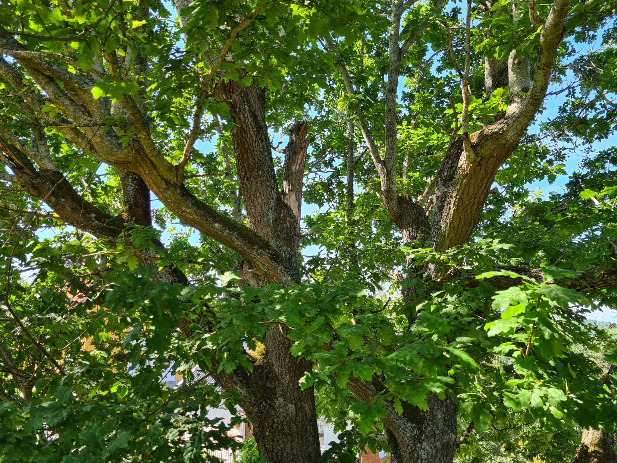

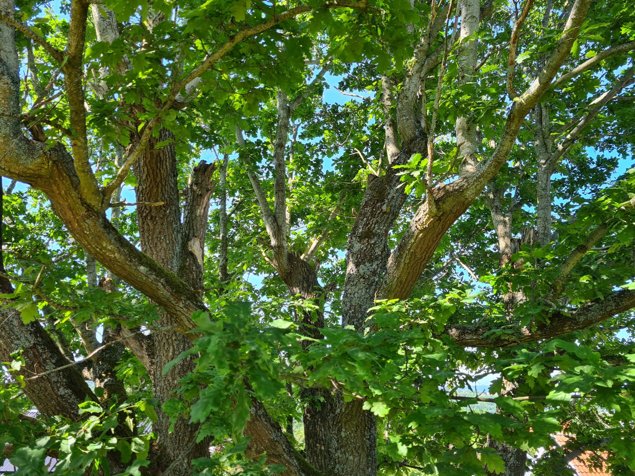

Vi har en stor ek, gissningsvis ca 10m hög och kanske 15m i diameter (typ bollformad buske). Den består av 5 grova stammarna i botten, ca diameter 40-70cm på dessa. Man kan se att för gissningsvis ca 15 år sedan togs den in kraftigt, se bilderna, och har sedan dess växt till sig igen. Snitten som togs för ca 15 år sedan är ca 4-5m upp, och det som är nyutväxt sedan dess är ca diameter 10-15cm. Vi vill nu göra något liknande, alltså ta ner höjden med 50-60% ungefär då volymen är orimlig i dagsläget och väller ut över gatan och in över två grannars tomt. När ska man ta in en ek? Juli-sep? Och var/hur ska man göra det för att den ska få goda chanser att återhämta sig? Ska man göra det under de gamla snitten? Vi förstår att det det första året eller så inte kommer se riktigt ut innan det har tagit fart igen. klokt

Om du återigen tar bort en massa lövmassa så kommer eken väldigt fort att ha blivit lika stor igen eftersom den har ett rotsystem som är anpassat för dagens lövmassa.
Du skulle kunna anlita en arborist som kan se om det på något sätt går att ta in på bredden och i stället låta trädet växa på höjden. Om inte det går eller om du inte ens vill låta trädet växa på höjden tycker jag det verkar vara dags att ta bort eken helt och ersätta det med ett träd som förblir mer lagom stort även om några årtionden.

Absolut, de är mycket värdefulla för fåglar, skalbaggar och liknande. Jag var väldigt glad över den mycket stora ek som växte någon meter utanför tomtgränsen eftersom den skuggade vår fasad under eftermiddagarna så att det aldrig blev så varmt i sovrummen under sommaren. Sen fick man ta att det blev en massa ekollon och löv att ta hand om. Den var just över 3,14 m i omkrets, 1 m ovanför marken, och därmed stod den med på listan över skyddsvärda ekar som länsstyrelsen har. Det kom in arborister med några års mellanrum för att ta bort dåliga grenar och glesa ut kronan så att den skulle klara sig bättre.yonna skrev:
Vi tycker väl egentligen inte att bredden är ett problem utan snarare en bra grej. Eken skymmer ett lite tråkigt BRF-hus i plåt från vårt vardagsrum. Så att eken har en "buskform" och inte på en hög stam ser vi som en fördel.BirgitS skrev:
