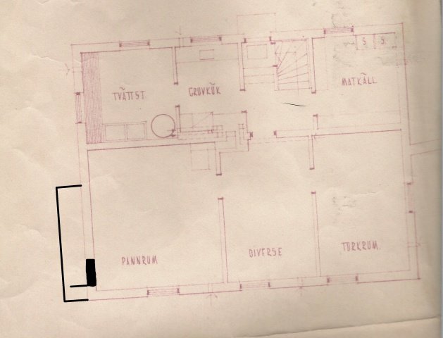

Vi håller på och ska bygga en nedgång/trappa till källaren och behöver då givetvis ta upp ett hål i väggen för att få in dörren och har lite frågor angående detta ;)
-Behöver vi gjuta in någon balk eller liknande för att göra detta?
-Hur går man praktiskt till väga isf med montering av balken osv?
-Är gavelväggen bärande?
-Vad för dimension på eventuellt balk och vart köper man denna?
-Hur tar man lättast upp hålet i väggen?
Info om huset
Fasad: Tegel
Bjälklag: Betong
Grundmur: Betong
Nåt mer ni vill veta?
Bifogar en ritning där jag lite snabbt ritat in var dörren ska vara på väggen
Vad du måste göra i detta fallet, för att allt ska bli bra, är att hyra in en byggnadsingengör som får räkna på belastningar, och ge dig råd om storlek på balk samt tipsa dig om byggmetod alternativt inhyrning av kunning hantverkare.
Jag svarar ändå på dina frågor så gott det går:
1-Behöver vi gjuta in någon balk eller liknande för att göra detta?
Ja.
2-Hur går man praktiskt till väga isf med montering av balken osv?
Lite olika beronde på hur huset är konstruerat och vilka belastningar det handlar om.
3-Är gavelväggen bärande?
Ja.
4-Vad för dimension på eventuellt balk och vart köper man denna?
Omöjligt att svara på se svar 2
5-Hur tar man lättast upp hålet i väggen?
Genom att använda en speciell "betongsåg", eventuellt kompletterat med lite bilning. Bilning är däremot inte lämpligt om väggen består av fogade betongelement, då kan man behöva såga från två håll. Betongsågen ser ut som en gigantisk vinkelslip/cirkelsåg och finns att hyra.
