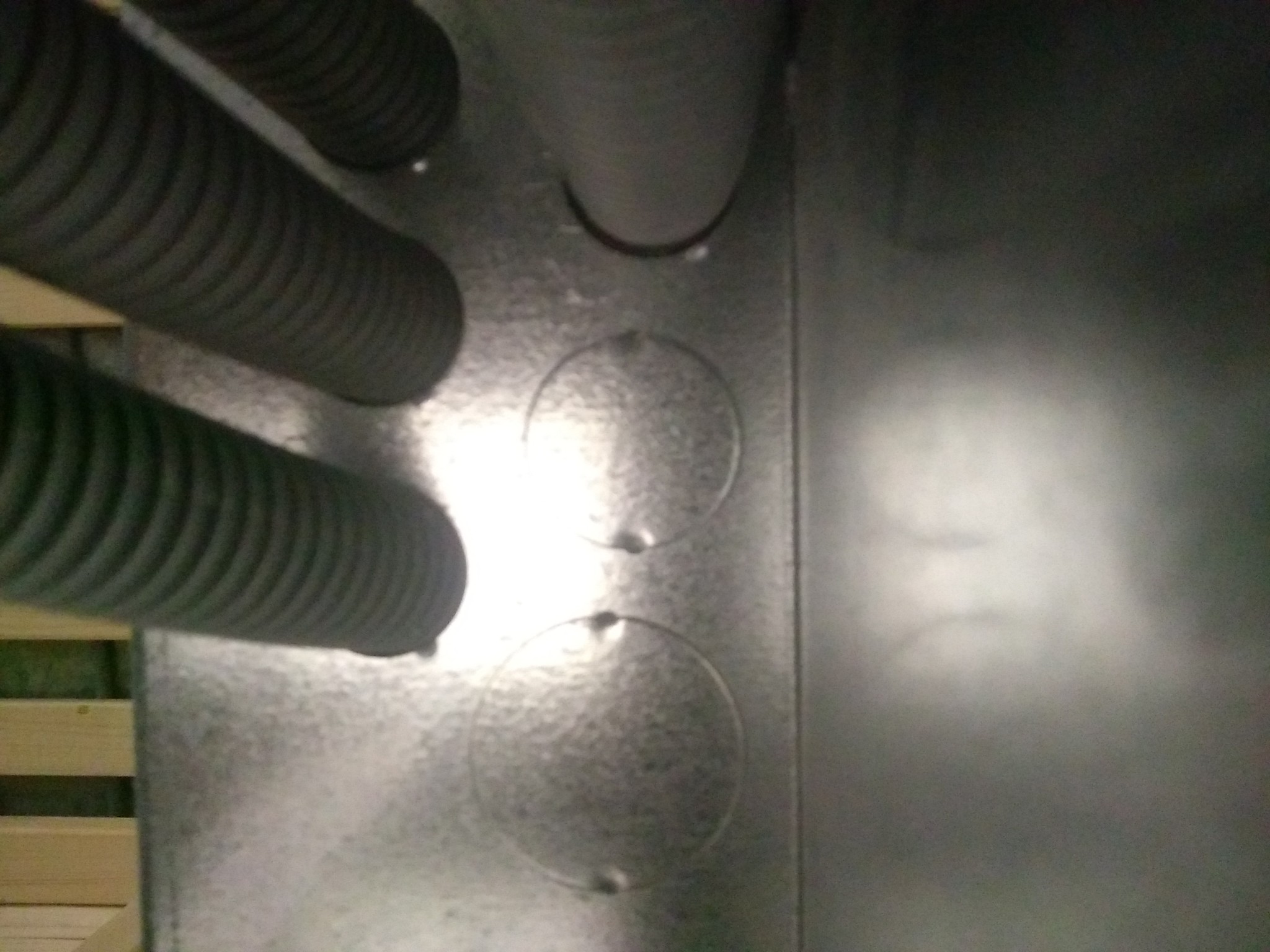

Metallplatta med flera kablar genom hål, två oanvända hål markerade för borrning.
20 hålen har tagit slut, är ett för 25 och ett 32 kvar som syns på bilden (alla 16mm är upptagna eller kommer att bli). Väggen är ännu öppen på baksidan, så inga problem att komma åt.
Centralen är ju infälld så det är ju inne i väggen, jag kan ju borra och fila lite försiktigt?
Hur brukar ni göra?
Använd 25 hålet?

Använd 25 hålet?
Glömde skriva att jag ska ha i två 20 rör till.
Använd 32 hålet också? Annars är väl stegborr lämpligt.

Blev elektrikerns hålsågar, två 21mm hål inuti vardera utbrytningsöppningarna, samt ett 50mm med hålsåg i bottendelen för inkommande från fasadmätarskåpet.
De fungerade väldigt bra, klart på en minut eller två (y)
