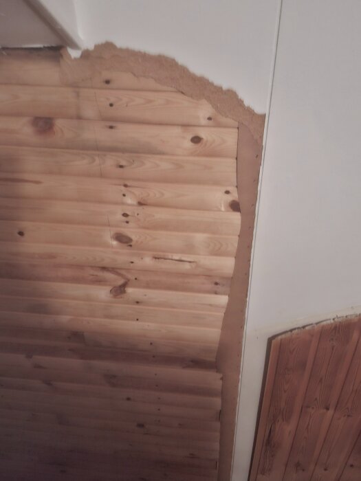

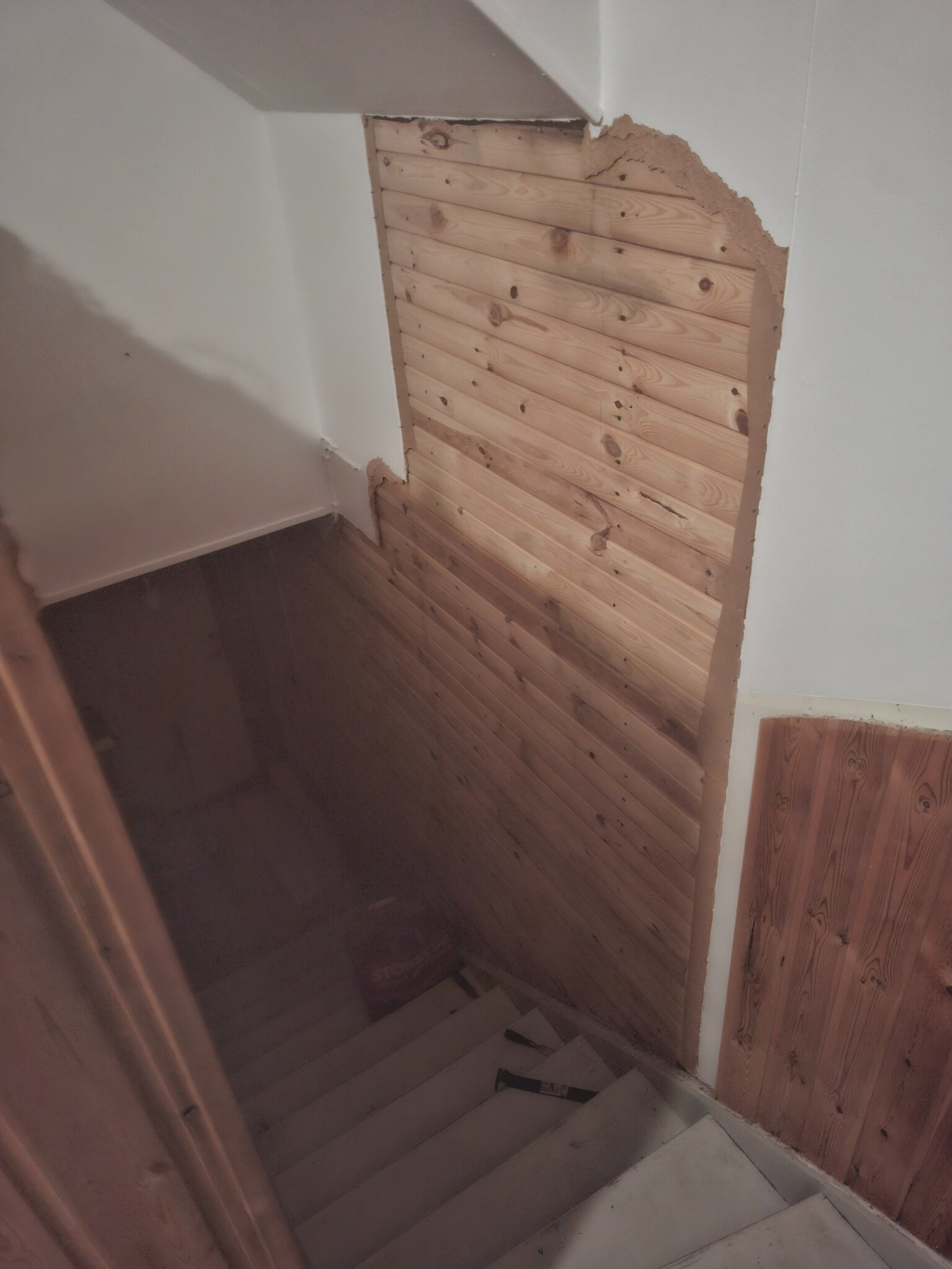

Har ett hus byggt 1927, gammal Lanthandel med lägenheten ovanpå. Tidigare öppnat till ett hus på 2 våningar. Ligger på landsbygden utanför mindre stad 😊

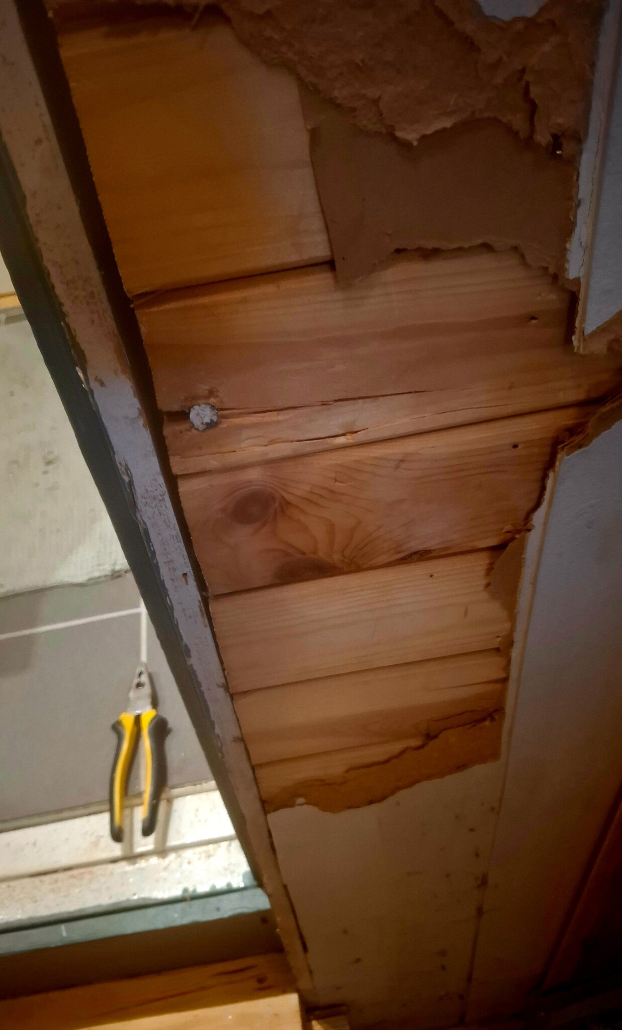

Nu till min fråga eller frågor. Vi började ta fram en spegeldörr gömd bakom skivor. Karmen sitter djupt in i dörrhålet vilket skvallrade om att väggen är påbyggd. Så givet behövde vi kika lite. Började riva halv furupanel o därefter stora tjocka skivor gissar på masonit. Bakom dyker det upp liggande panel. Både lite ledsen och förvirrad. Hade ju hoppats på pärlspont såklart men också förväntat oss nån form av mellanlager men av "sämre" trä o framförallt tunnare trä. Detta är tjocka panelbrädor. Hmm. Tankar om varför? Fråga 1 alltså.

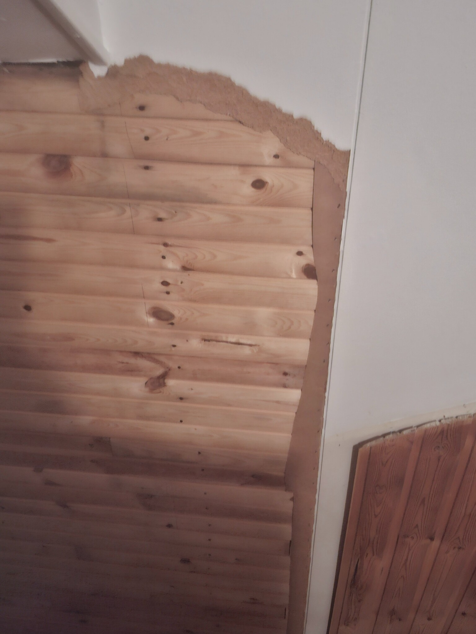

Fråga 2... på ett ställe är panelen lite trasig och javisst där bakom anas pärlspont, omålad? Ööö va? Varför? Nån som stött på obehandlad pärlspont? Har ju sett en hel del videos såklart men då är pärlsponten målad.
Å nästa fråga vi vet ju att detta påverkar framförallt vintertid tätning av vårt hus nu fråga 3. Hur mycket? Är alla dessa lager främst stil/tycke/mode eller har de tätat för kyla främst? Gör vi bort oss om vi tar bort även panelen o försöker rädda pärlsponten om det går. Vi försår att den kan vara ordentligt skadad såklart men hjärtat vill! Nån som vill killgissa lite 😅
Tillägg detta är i trappan alltså det som en grr var entrén till lägenheten. Tidigare yttervägg numera är ett garage påbyggt bakom.

Byggt 1927. Antagligen ett plankhus. Dvs stommen består av stående plank 2-3 tum tjocka. Utanpå brukade det vara vindpapp och spikad panel. På insidan kan det ha varit lite vad som, men troligtvis spikad panel som undervägg, dvs avsedd att kläs med byggskivor såsom masonit eller treetex eller byggboard (typ tjockare masonit 8-12 mm) eller pappspännas och tapetseras. I just hall och trapphus var pärlspont vanligt som innerklädsel.
Beroende på omständigheter så kan gamla hus vara byggda av vad som fanns tillgängligt och överkomligt. Backar man till 1800-t så återanvände man allt virke som inte var rötskadat så många hus, inkl vårat från första halvan av 1800-t, är byggda av begagnat virke. Antagligen vanligare på landet än i städerna.
Hur tjockt är tjocka?
Vilken dimension har brädorna? Spontade?
Främst stil/tycke/mode, men varje lager har naturligtvis en positiv effekt på värmekomforten. Inte minst för att de tätar bättre och bättre mot drag/tjuvluft.
Dock är det trä i tunna lager så isoleringseffekten är begränsad, men en tunn plankvägg/stomme är inte mkt till isolering mot kyla heller. Det är därför treetex (12 mm) har/hade en god isoleringseffekt i gamla plankhus.
Det största problemet är dock vindtätheten i väggen. Med en snudd 100 år gammal vindpapp, och ev lappad och lagad fasad, så är kanske väggen inte så vindtät som den ska vara. Tjuvdrag är mkt värre än dålig/tunn isolering.
Vill ni ha en dräglig värmekomfort och uppvärmningskostnad så behöver huset tilläggsisoleras på utsidan. Det är inte alltid populärt på gamla hus med fin originalfasad av naturliga skäl, men om huset varit utsatt för hårdhänt renovering en eller flera ggr så finns kanske inte så mkt fina detaljer kvar iaf?
Ta en rejäl funderare över helheten och allt som måste göras, och i vilken turordning. Man brukar få prioritera hårt, och kompromissa, för att tid och pengar ska räcka till...

Beror på var ni kikat in men t ex runt dörrar och fönster satt foder så bakom var det säkert omålat. Kan också varit inne i en garderob som blivit borttagen senare t ex.L Lanthandeln skrev:
