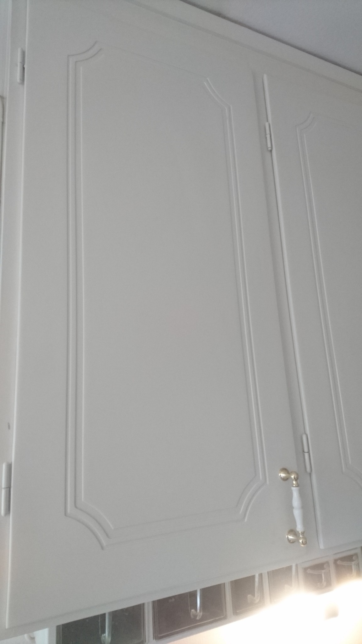

Jag har ett kök från 50-talet med luckor uppbyggda med masonitskivor på träram. Vid något tillfälle har man nog piffat upp luckorna med urfrästa speglar. Se bild. Jag vill ha släta luckor och har tänkt ut några olika alternativ.
1) spackla med snickerispackel och sen måla/lacka.
2) limma sätt masonit på gamla masoniten och sen slipa och måla.
3) ta bort skivan med urfräsningen och ersätta med ny skiva.
Har någon erfarenhet av liknande jobb? Har ni tips? Min tanke är att alternativ tre verkar ge bäst resultat, men är osäker på hur lätt det är o ta av den gamla masoniten.

Jag ser ingen bild men hade bytt luckor helt enkelt. Känns som ett evighetsjobb med alla steg på luckorna kontra kostnaden med nytt

Håller med, en ny lucka från ikea kostar från 60:-, tror inte du kan fixa en själv lika billigt och med lika bra finish.

TS luckor är ju troligen överfalsade och Ikea luckor passar inte och är dessutom inte lika snygga.
Vi får hoppas på en bild.

Skulle gjort en alt 3, använd masonit av god kvalitet eller 3-4 mm Mdf.
Glömde bilden.
Alternativ tre är nog bäst kan jag tro. Men osäker på hur jag får av den gamla masoniten. Men det e kanske bara o ge sig på det helt enkelt.
