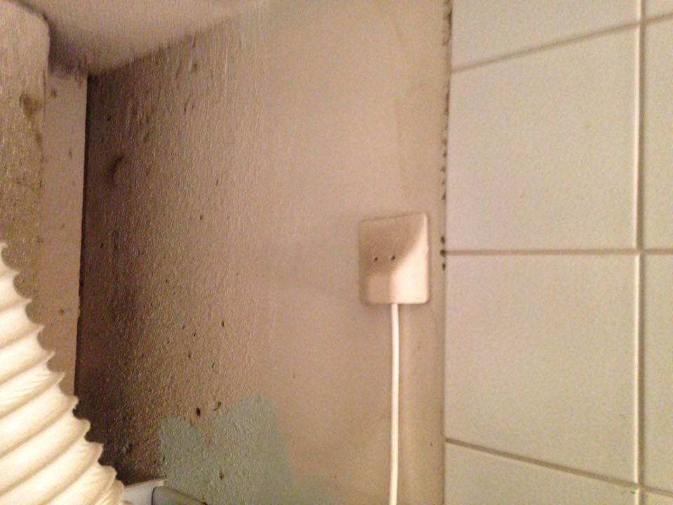

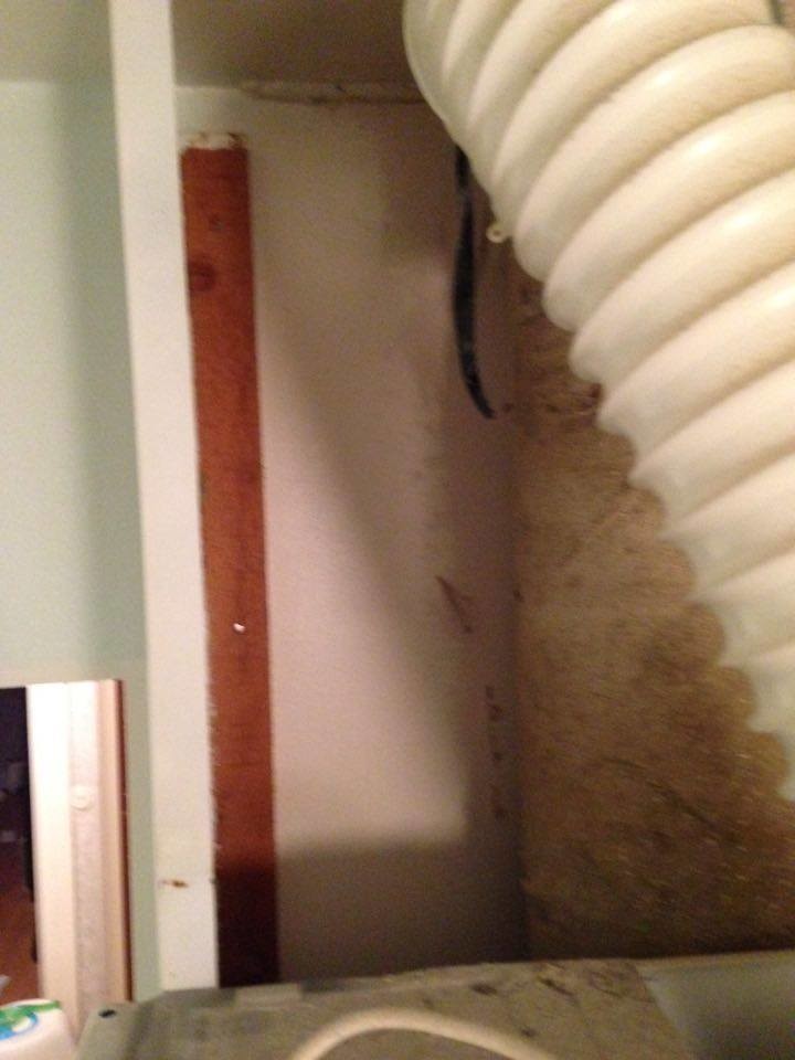

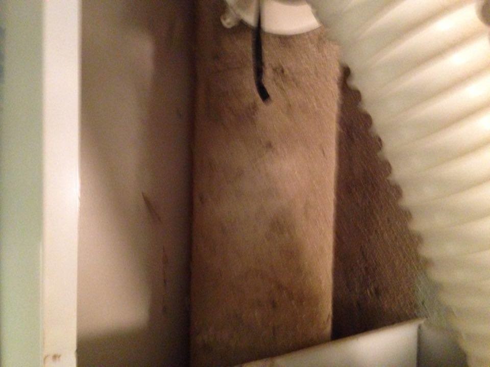

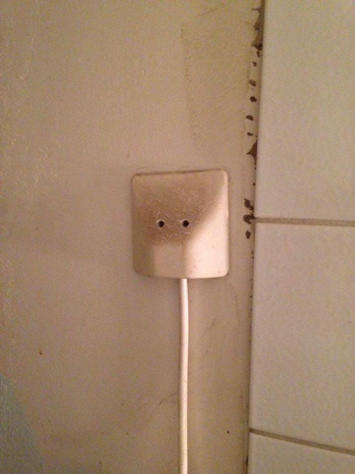

Hej.
Vet inte om någon tagit upp det tidigare, men tänkte ta bort torkskåpet vi har i vårat badrum.
Tog bort skyddet som var ovanför torkskåpet och tog lite bilder.
Nu behöver jag lite hjälp med åsikter vad jag ska göra?
Tycker det ser ut som grov vägg och känns konstigt att det gjorts så.
1)De tankar jag har är att antingen inte göra något åt det och sätta tvättmaskin och torktumlare där torkskåpet ståt så borde det inte synas och vara ungefär samma som när torkskåpet står där.
2)Sätta upp våtrumstapet eller något liknande. Funderar om man kan sätta våtrumstapet på röret som är ventilation för torkskåpet.
3)Att man bygger in det och sätter skiva framför. Känns nog mest osäker på det.
Uppskattar feedback och även vad ex försäkringsbolag eller regler säger om mina tankar.

Det ser ju inte ut att vara något tätskikt över huvud taget, så då kan du nog göra lite hur du vill då att det ser snyggt ut.
Du borde kanske täppa till luftutloppet från torkskåpet med något starkare/tätare är tapet, och du borde också täppa till för det mynnar ut ur huset. (Jag antar att di har något annan ventilation i badrummet också.)
Sen kanske di ska överväga att ta i en elektriker att kolla hur du kopplar in tvättmaskin och torktumlare, att de är på behörigt avstånd från dusch och att de har egna säkringar på rätt ampere.

Hade hit farsan i dag för råd, då han är väldigt duktig och händig.
Vi kommer ta bort torkskåpet som planerat sedan sätta fast skiva framför och sedan ha tvättmaskin och torktumlare jämte/framför. Ska prata med elektrikern i morgon en bekant till farsan som ska dra om al el i lägenheten. Men väntar lite på jag ska sätta igång att byta ut köket så man tar allt samtidigt. Får se om man pluggar igen luftutloppet eller om man ska koppla n torktumlaren där.
