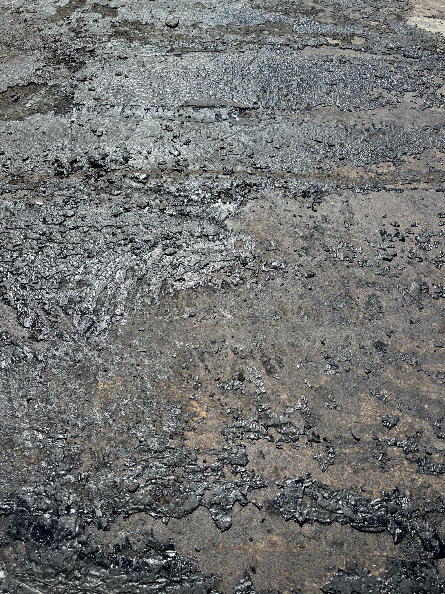

Vi har ett gammalt fristående garage i betong med fuktproblem som vi skall lägga om taket på. På betongtaket ligger takpapp som vi nu rivit bort. Under pappen finns (förutom fukt) tjära/takmassa som lossnar på vissa ställe men sitter kvar på andra. Den har delvis spruckit och på vissa ställen är det upp till 5 mm tjockt. Tanken är att vi ska regla upp och lägga plåt och trall så att betongtaket får en luftspalt och kan andas.
Frågan är hur jag får bort så mycket som möjligt av tjäran/takmassan?

Ska det bort för att kunna torka upp utåt in i luftspalten skulle jag göra som vid dränering.
Blästra eller gå över med vinkelslip/betongslip så att du punkterar ytan. Tror inte det behöver vara helt rent om det är luftning du vill komma åt.

Ja, tanken med att ta bort papp och takmassa är att:
1. Få taket att torka ut. Det är fuktigt
2. Få till en luftspalt mellan tak och tätskikt så att taket kan andas och fortsätta vara torrt
Plåten kommer att monteras med fall mellan takbjälkar under trallen så det kommer att fungera bra. Det finns speciella plåtar för detta.
Nu har jag beställt en bra golvskrapa på skaft så får jag se hur långt jag kommer med den. Annars får jag väl fundera på tuffare metoder?
