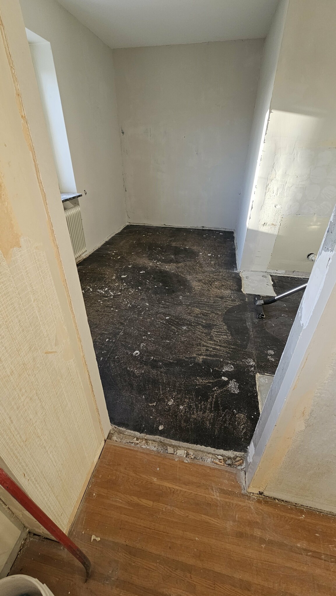

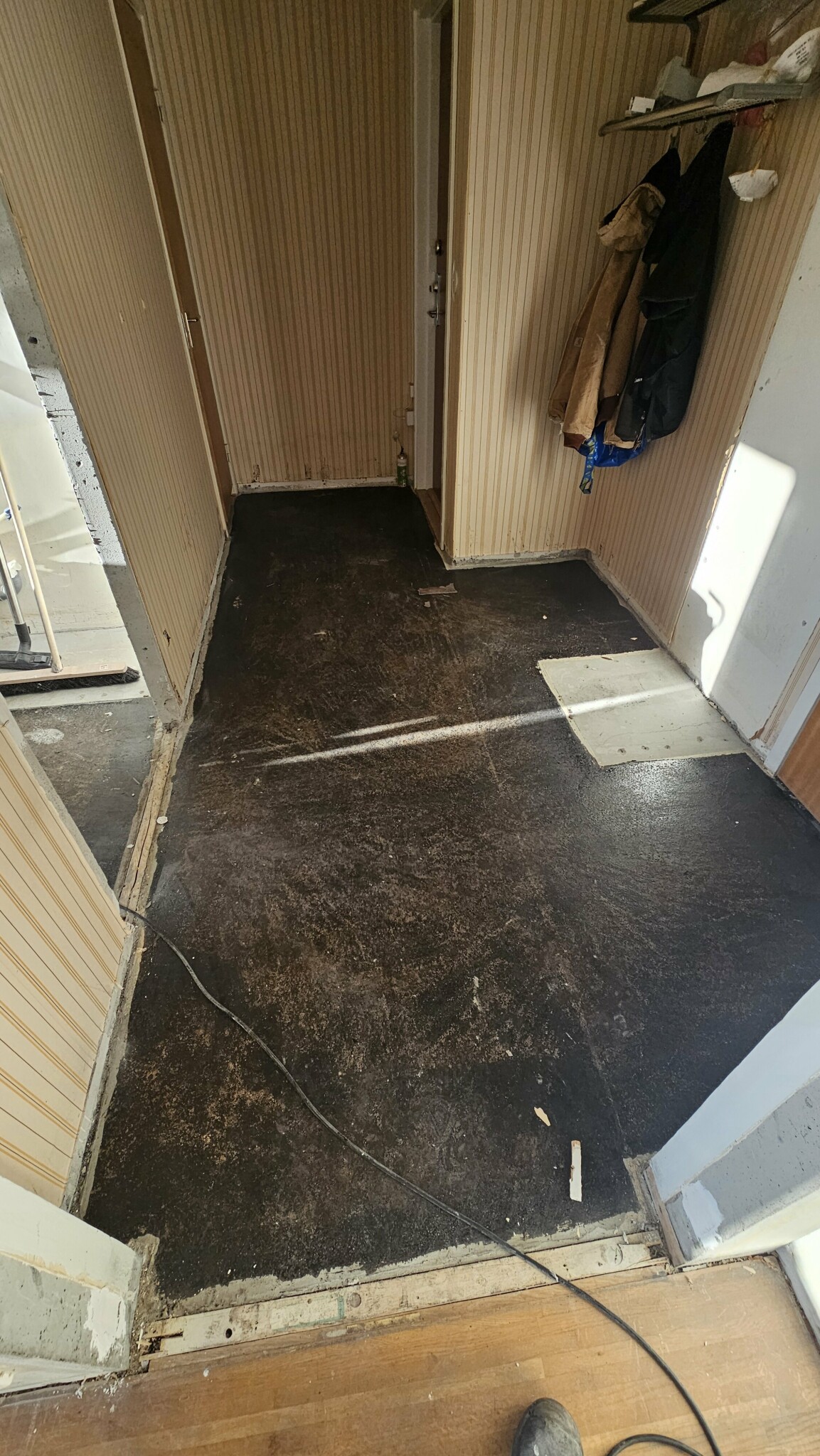

Jag har rivit bort vinylgolv i min lägenhet och under detta så ligger det en svart hinna kvar som luktar tjära och klibbar. Behöver man ta bort detta innan man lägger ett nytt klickvinyl eller parkett? Det jag är orolig för är ju om doften kommer tränga sig igenom på ett annat sätt än förut när det låg en plastmatta som kapslade in allt.
Har något stött på liknande?
Sett att vissa har rekommenderat att slipa?

Tjära användes ju som gamla tiders fuktspärr.
Jag har sett det i gamla våtrum. Möjligen är det det?
Kolla vad tillverkaren av det nya golvet anser.
Står det inte i läggningsanvisningarna, så har de flesta en produktsupport man kan kontakta.

Har du tagit prover om asbest? Ser ut som svartlim..
Japp! Det är skickat på analys och testet kom tillbaka negativt 👍
slipa bort det. Enda sättet att var säker.

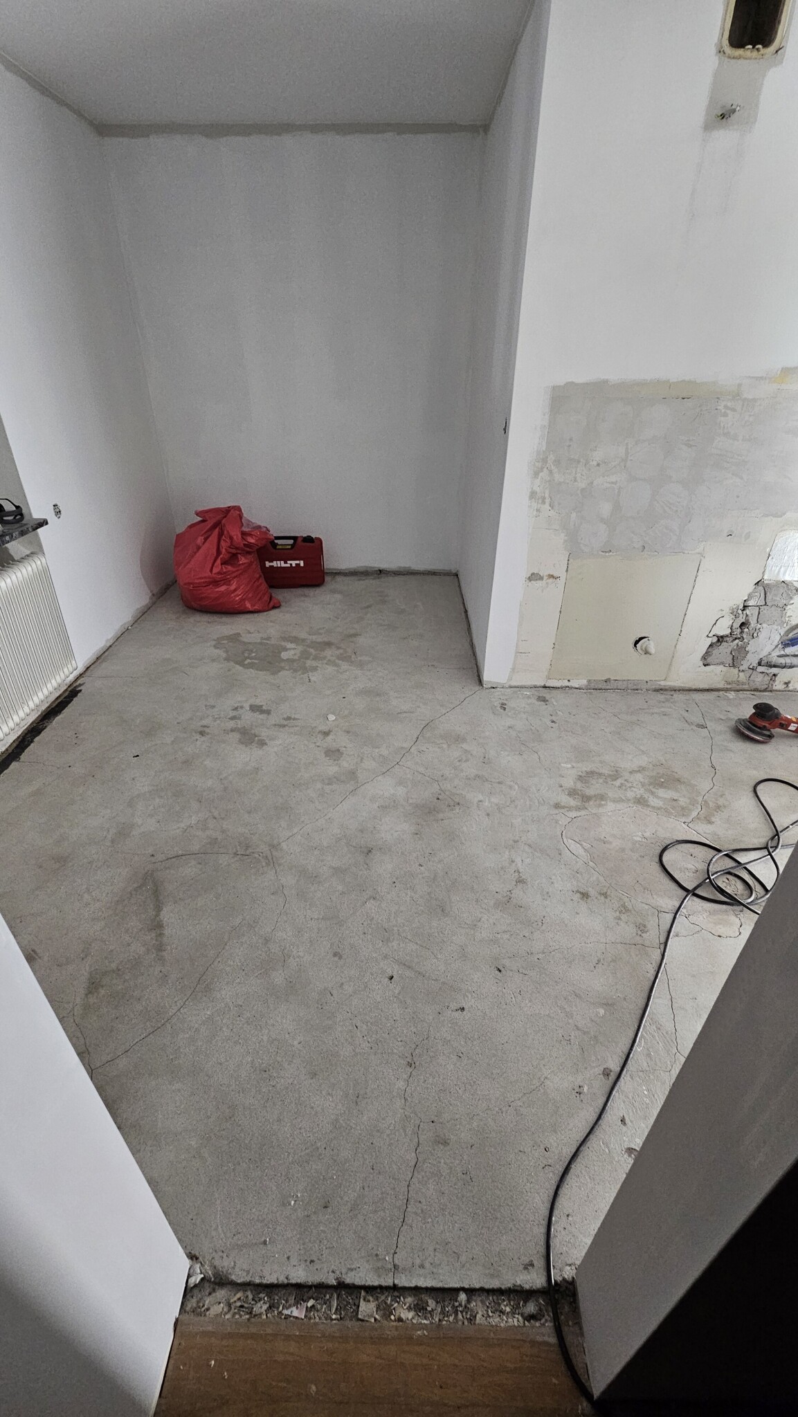

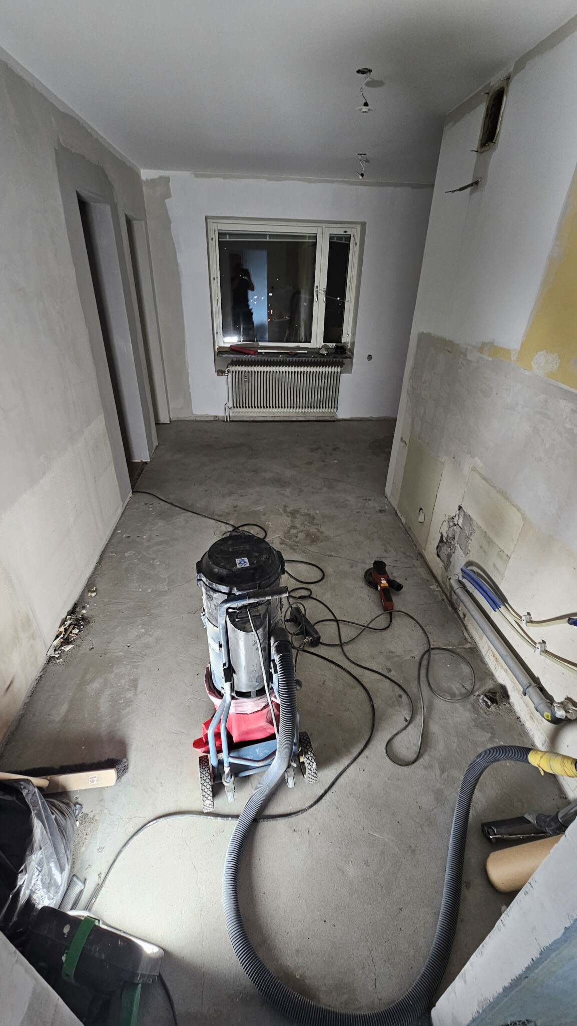

Så blev det. Framsteg efter en dags nötande.
Inga problem 💪🏻
