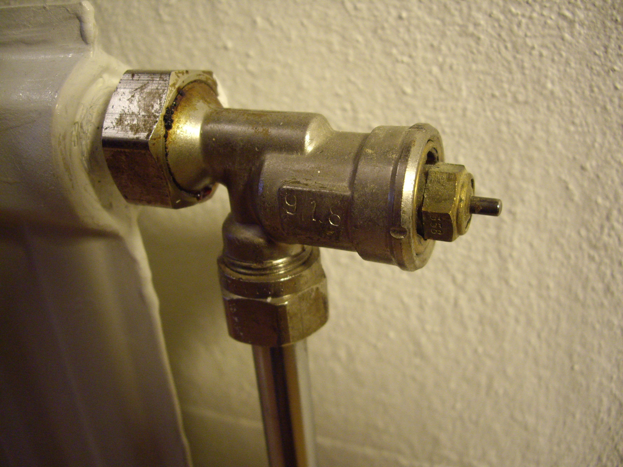

Jag har installerat bergvärme och har problem med ett par termostatventiler som inte vill öppna. (Jag har försökt motionera pinnen och knacka på ventilen utan resultat.) Radiatorer och ventiler är Danfoss, troligen från 1982 då huset är byggt, och systemet är två rörs. . Egentligen behöver man ju inte några termostatventiler eftersom VP styr tilloppstemperaturen till radiatorerna och varje radiator har en justerbar strypning på utloppet med vars hjälp systemet kan balanseras. För att slippa köpa nya ventiler funderar jag på att demontera käglan från termostatventilen och ersätta med ett lock.
Någon som gjort detta och kan dela med sig av erfarenhet ?
Är det troligt att det är rörgänga eller specialgänga på Danfoss ventilen ?

Det beror på vilken danfoss-variant du har. Finns flera. Släng upp en bild!

Du har "hals"-varianten. (26 eller 34mm - båda alternativen finns). RA/V / RA/VL.
Då blir det svårare att få dit en vanlig "handratt".
Men dina termostater är ju extremt lätta att byta då du inte behöver lina om några gängor!
