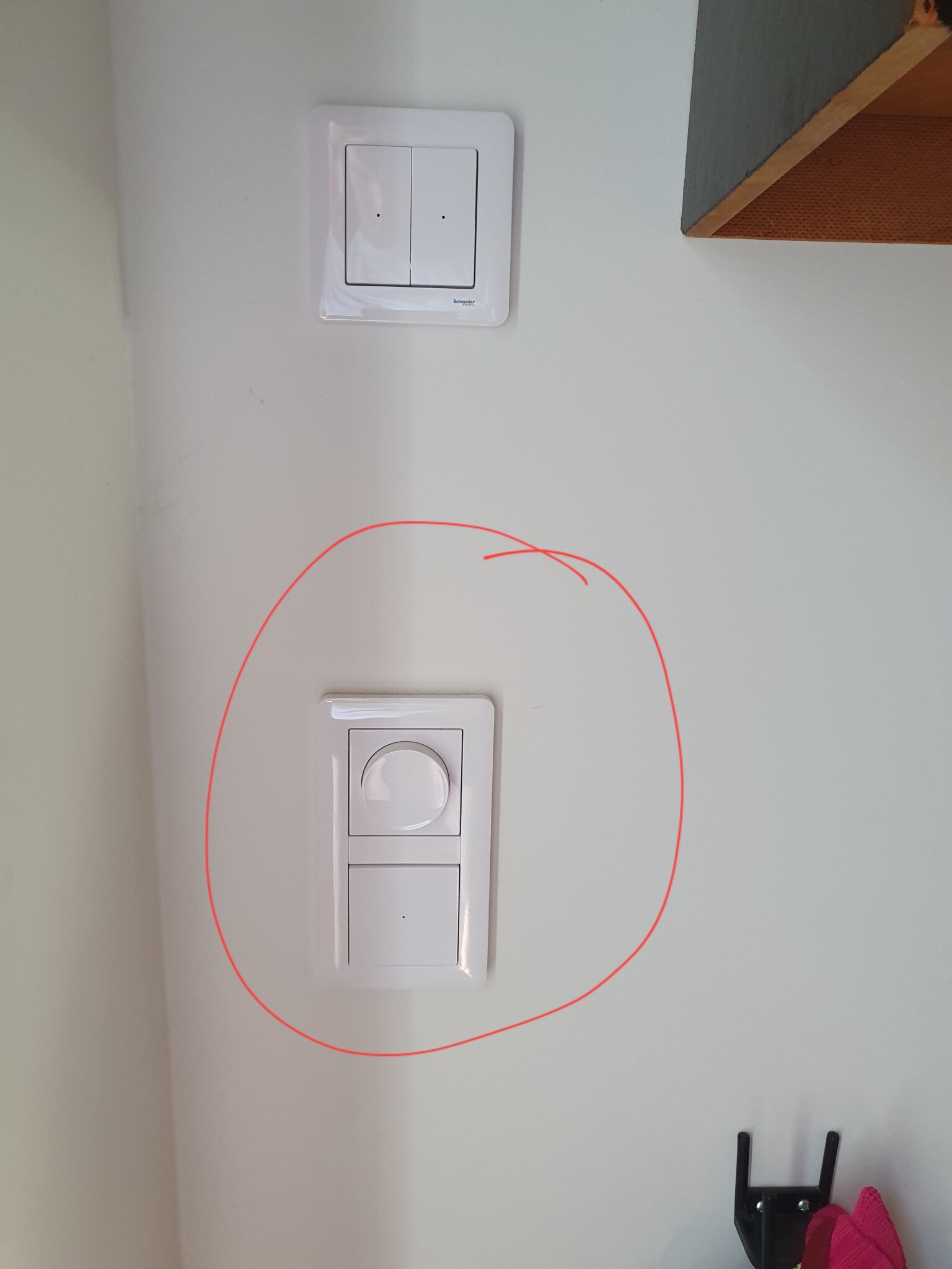

Jag ska tapetsera och tänkte montera bort strömbrytarna/lampknapparna på väggen för att komma åt bättre.
Strömbrytarna/lampknapparna på bilden är från Schneider Electric och serien Exxact.
Kan någon förklara för mig hur jag gör? Jag frågade supporten på Schneider men fick inget bra svar utan bara gissningar... Därav att jag vänder mig hit.
Tacksam för all hjälp!

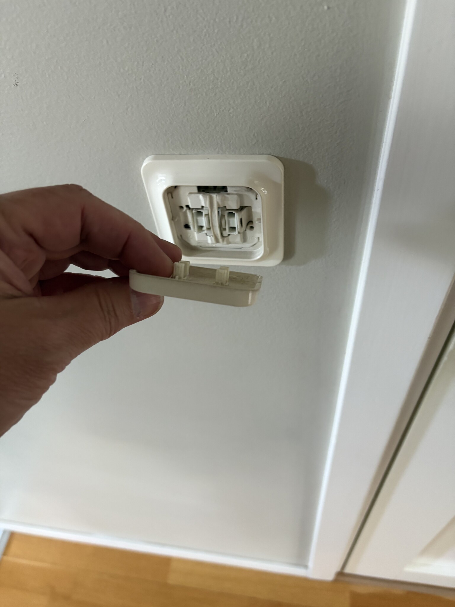

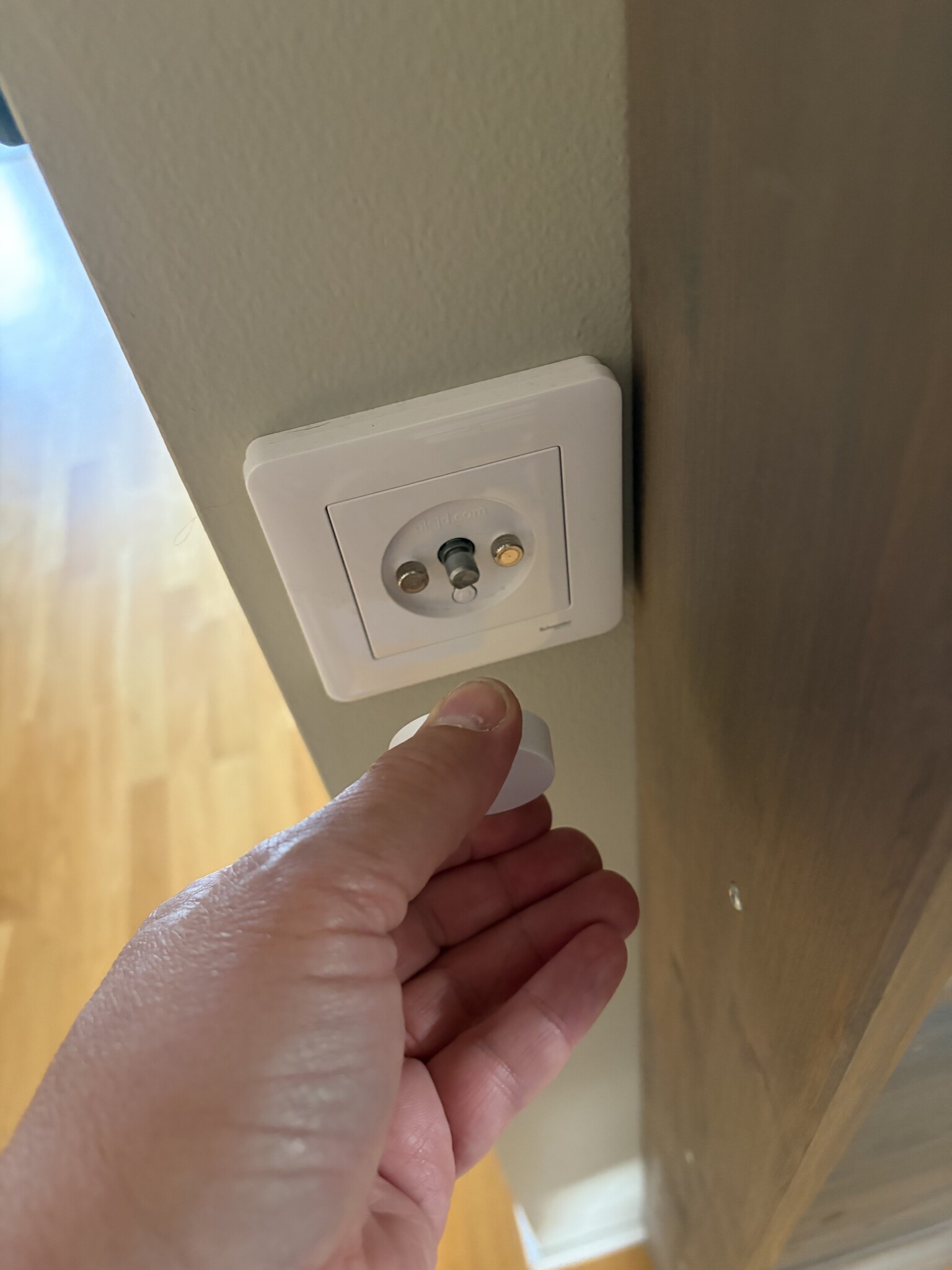

Dra loss själva knapparna så har du skruvar eller knäppfästen under dessa.
elveteran och 2 till
Inte exxact, men principen är den samma.

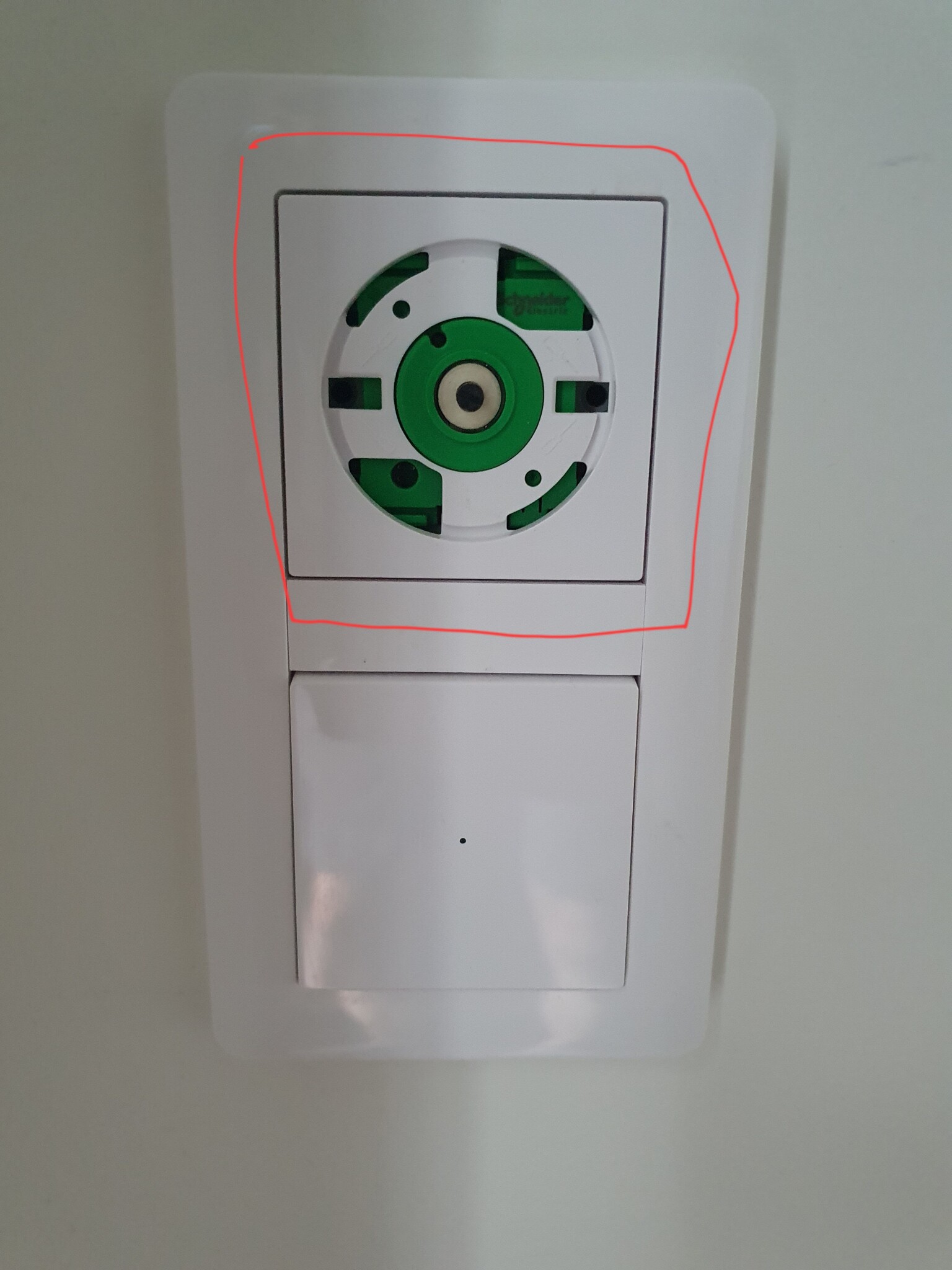

Min har dock inga skruvar innanför när jag dragit bort knappen.
Ska jag sätta en mejsel i innerkanten (alltså kanten innanför rödmarkerade området) och peta ut eller?

En minut in ser du här hur den monteras. Du borde kunna dra den inre ramen rakt ut. Alternativt använda en smal skruvmejsel för att få fjädrarna att släppa. Bryt strömmen innan du gör något
