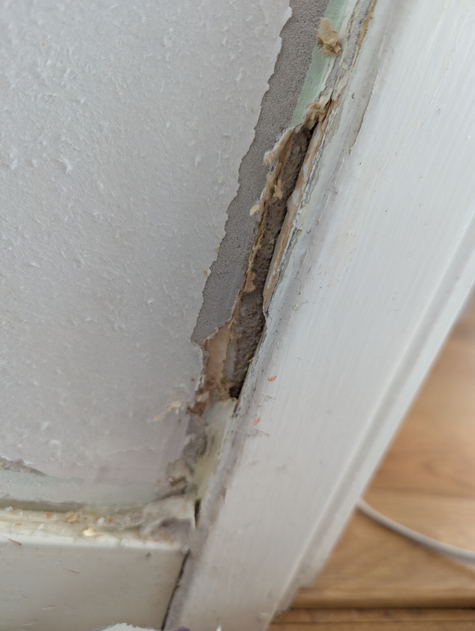

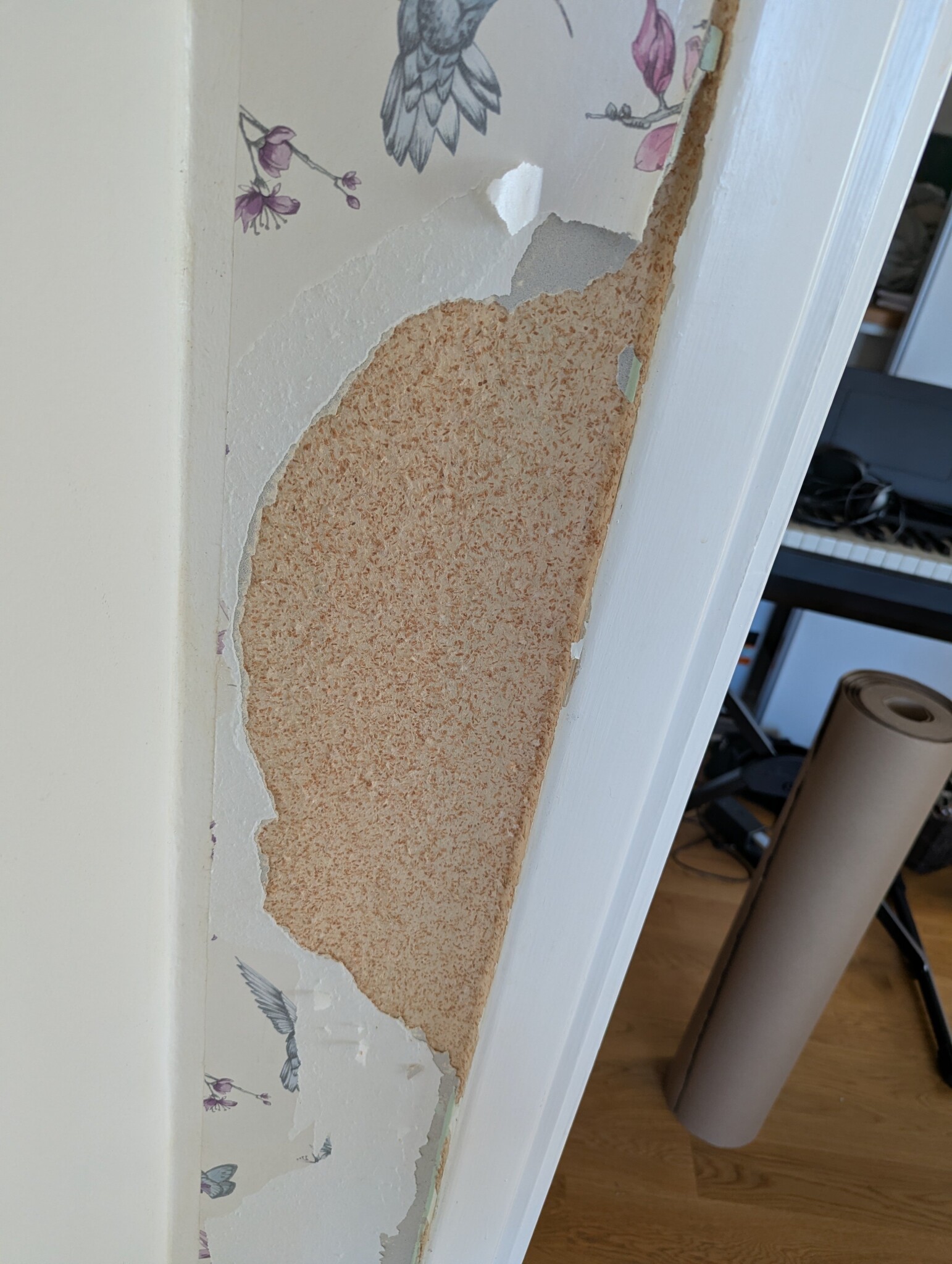

Tänkte ta bort tapeten och måla, men under tapeten sitter någon slags tunn spånskiva, ska man ta bort den också eller spackla över? Under spånskivan är det vägg som också ser knottrig ut så det kanske inte är enklare att få en slät yta på den?
  • Vägg med avskalat hörn där tapet och tunn spånskiva avslöjar en ojämn yta, potentiellt förberedd för målning eller spackling.
  • Vägg med delvis borttagen tapet som avslöjar en tunn spånskiva under, övergång till vitmålad yta.

Vad hindrar dig från att måla på som det är?

På tapeten eller spånskivan?

Utan att riva

Om man trycker på den så är den rörlig, tänker att det kanske är mer hållbart för färgen att sitta på en mer stabil yta? Sen kanske det blir stabilare ifall man spacklar ovanpå spånskivan men det kanske ser snyggare ut om man tar bort den. Den sitter ju över kanten på dörrlisten så att man inte kommer se vart väggen slutar och listen börjar

Vad är det som rör sig?

Spånskivan rör sig ifall man trycker på den längst med listerna. Den sitter inte helt tight mot väggen under känns det som, som att det är lite luft emellan.

Då borde du nog undersöka varför din vägg är mjuk först innan du funderar på att måla. Väggar ska inte vara mjuka.

Det är nog vara skivan som är dåligt fastspikad
Är det ens en skiva ser ut som många lager tapet på putsad vägg

Kan väggen vara pappspänd?
Varför ha rappad vägg innanför pappspänning
Undrar du egentligen varför man monterat nått ( skiva/ pappspänning) utanpå en putsad vägg?
Papp verkar fel hur spikar man den i puts kan snarare vara någon papp man limmat på jag har varit med om att man limmade tidningspapper på puts före tapetsering innan man började med sandspackel.

Om väggen är rappad är den allt för ojämn att tapetsera på
