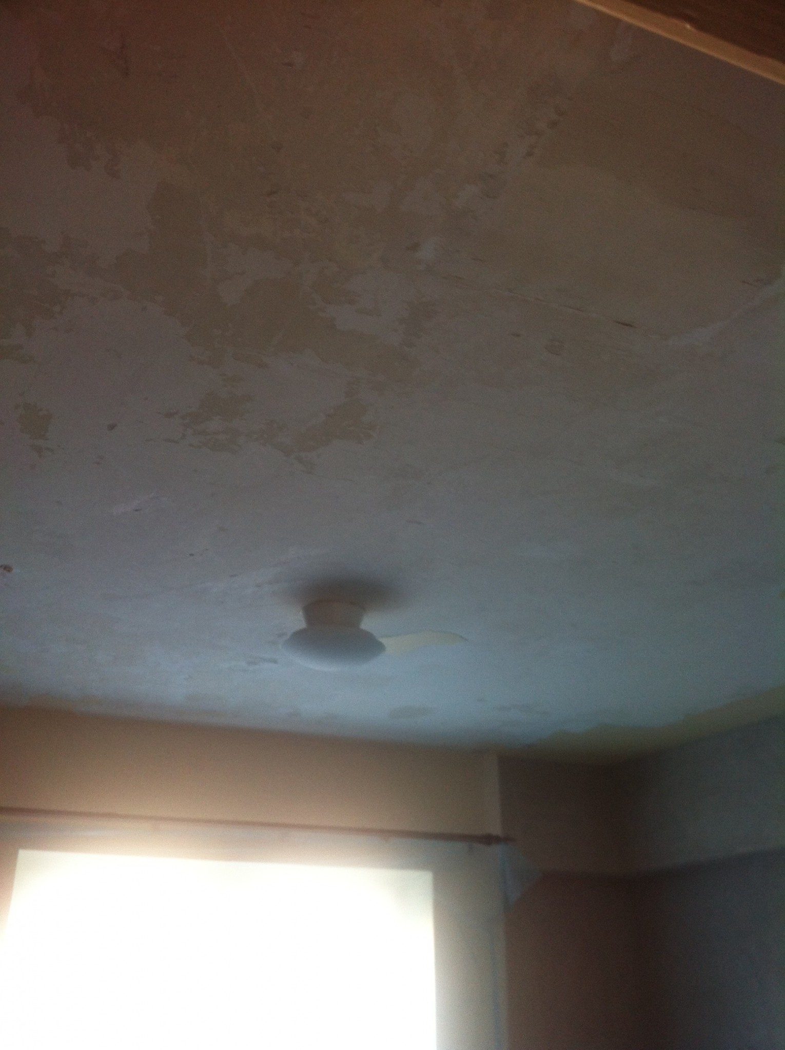

Renovera gammal kökstaket... som ni se hela färg gå att ta bort i stora kakor... med vad måste jag göra före takmålning? kan jag måla direkt?

Oj..hmmm Men underlag (betong och det vita måste vara kalk men jag är inte 100%) är jätte jämt, så jag tänkt att med slipning / rengöring skulle det funka... men men jag är inte expert
Du kan testa att slipa och måla men det finns risk att det inte blir bra. Jag drog fast renoveringsgips med gipsputs och lite spikpugg här och var som jag sen spacklade och målade i liknande tak. Dock var det rätt ojämnt...
Ska se om allt gå borta... som det se ut just nu 70% av färg gick borta helt enkel. Tak se jämmt och rak ut.. det finns bara några små ömroden som behöver lite spackling... Imorgon vet jag mer.. men om det är så kan jag inte bara spackla dem må omroden och köra några gånger med Milltex RF?
När man målar sandspackelsprutade tak bör man alltid köra Milltex Lätt. Nu är det lite sent i detta fallet.
Jag fick tips på färgaffären att är det kalkbaserad färg så skulle jag ha en grundfärg som heter ngt med kraft.
Ska tydligen lukta ve och fasa men det enda som binder ordentligt.
Skulle kunna vara gammal kalk eller limfärg som är övermålad med alkydfärg. Om färgresterna som blir kvar är pulvriga eller går att lösa med vatten så tvättar du bort dem till betongrent underlag.

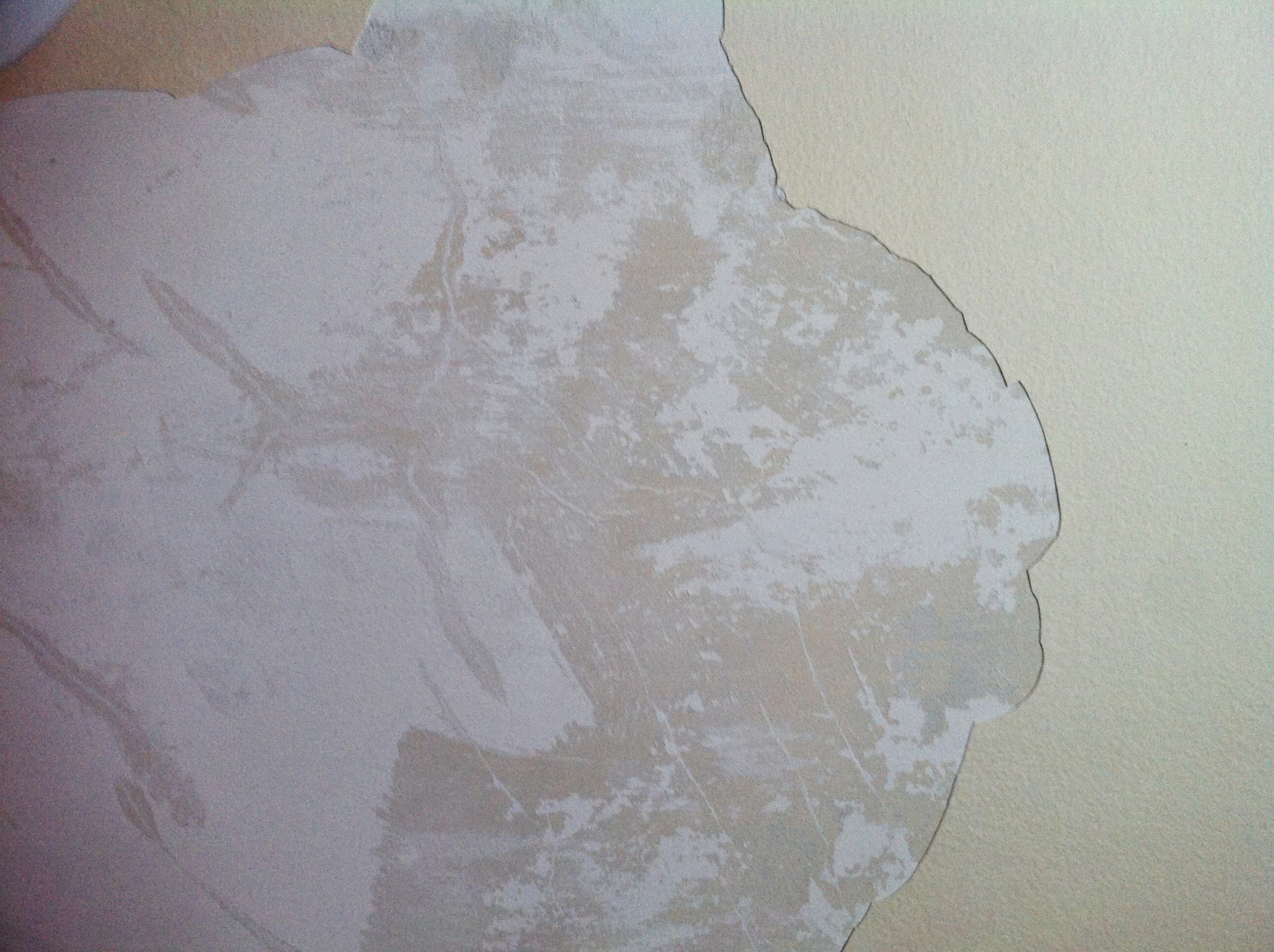

Nu har jag tag it bort 90% av färg. Den andra sista som bärg! Mest där dem gamla överskåp var! Så lämna och spackla rund eller?
Vad händer om du gnuggar med en blöt trasa på de vita områdena? Om det går att lösa upp så måste det tvättas ner. Det där ser exakt ut som resterna från ett gammalt limfärgstak jag skrapade ner.
Lambis
Det gå att tvätta borta!!! Så tvätta bort allt och sen spackla ?
Det var gammalt limfärg! Två dagar tvätta och skrapa (Helvete av jobb) Sen grundmalade med Liwa Tix Matt spärrfärg, spacklade slipade, spacklade igen och slutmålade med vatenbaserade tackfärg. Tacket är som ny nu.
