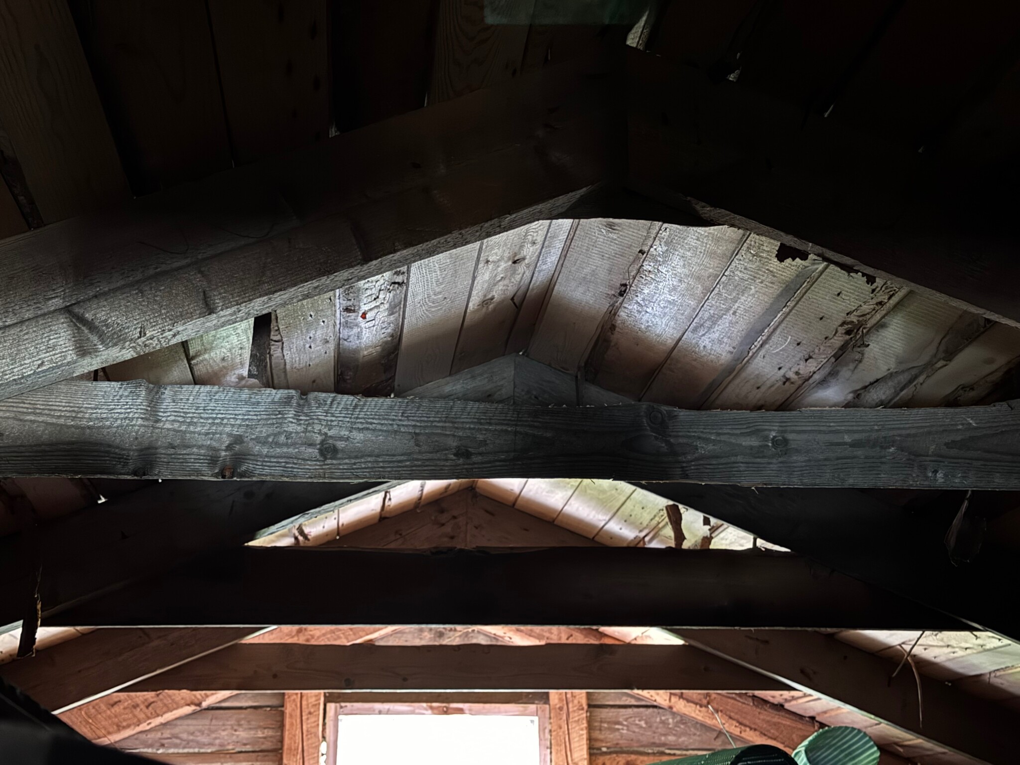

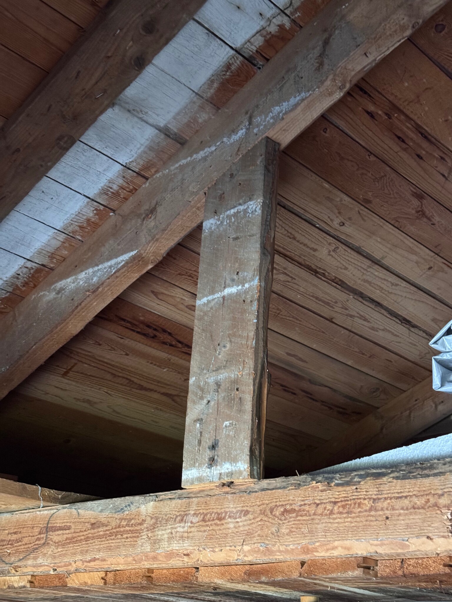

Jag funderade lite på om det gick att ta bort dessa reglarna i taket i mitt garage. Jag menar alltså de 100x100-reglar som den vertikala ”regeln” är fäst i på första bilden. Den första regeln får det att se ut som någon slags ramverk men det är bara den andra (från porten sett) takstolen som har dessa vertikala reglar, den vilar dock inte på dem. Resterande 100x100 ligger inte under takstolarna, innebär det att de bara bär upp brädtaket man satt upp undertill, eller har de någon slags stabiliserande effekt även om de inte linjerar med takstolarna? Resterande takstolar syns på andra bilden, mer som en A-takstol vad jag förstår? Inte för att det är något proffsbygge direkt.
  • Garagetak med vertikal reglar, ramverk och synliga takstolar, tagen underifrån i byggnadsstruktur.
  • Garagetak med 100x100-reglar och A-takstol syns ovanifrån, visar takets inre struktur och potential för ändringar i konstruktionen.
Spontant tycker jag det låter som att de absolut är en del av takstolarna/konstruktionen och inte kan tas bort, men det blir lättare att svara på med mer information/bilder. Vad menar du tex med ”första regeln” och att resterande inte ligger under takstolarna, hur sitter de då? Är det bara en 100x100 du vill ta bort eller alla? Vad pratar vi för spann och hur många takstolar är det? Bilder där man ser mer av helheten, inklusive möte tak-vägg vore bra. Vertikala stöd som det du visar bär generellt inte upp taket utan regeln under den.

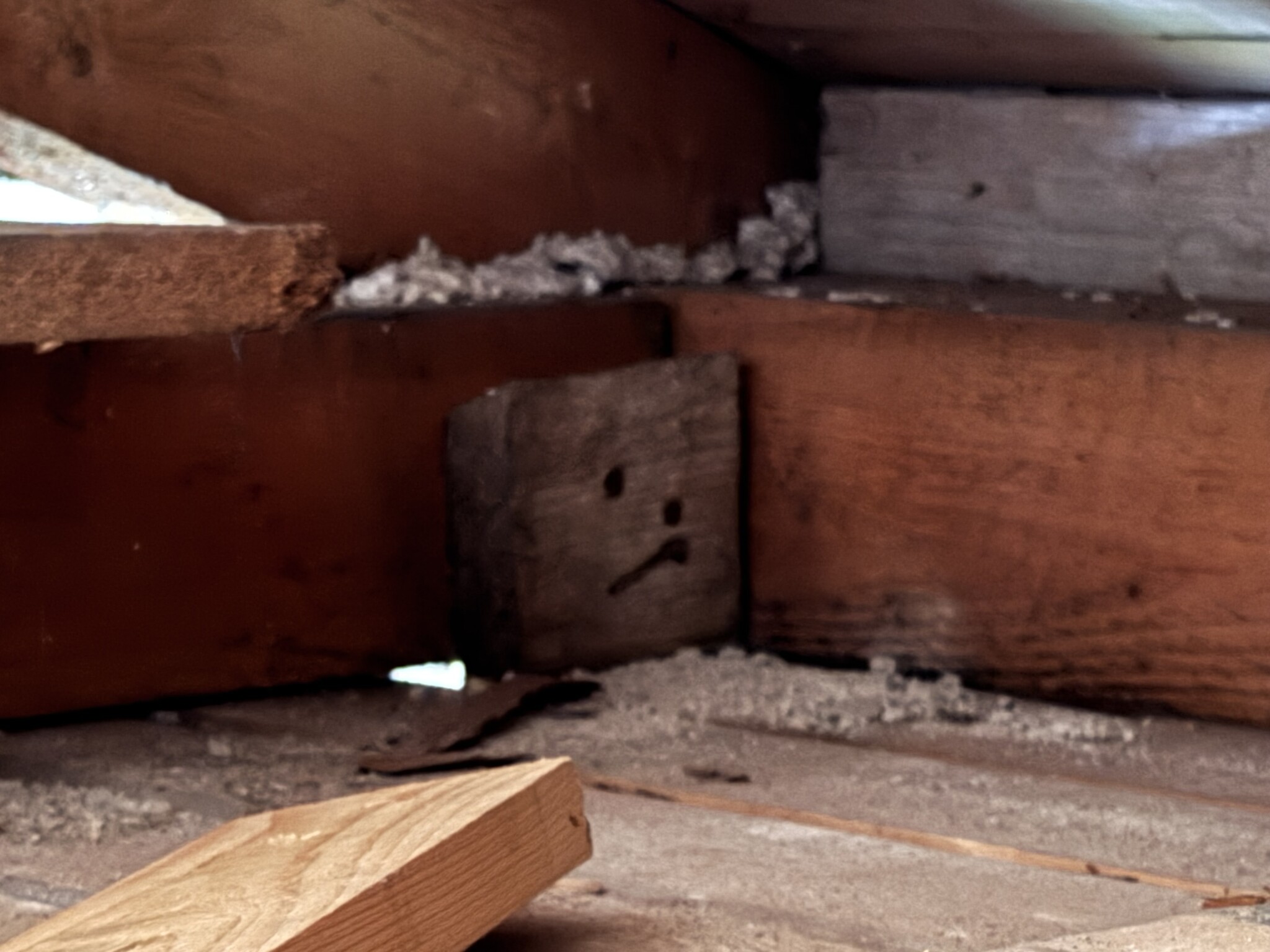

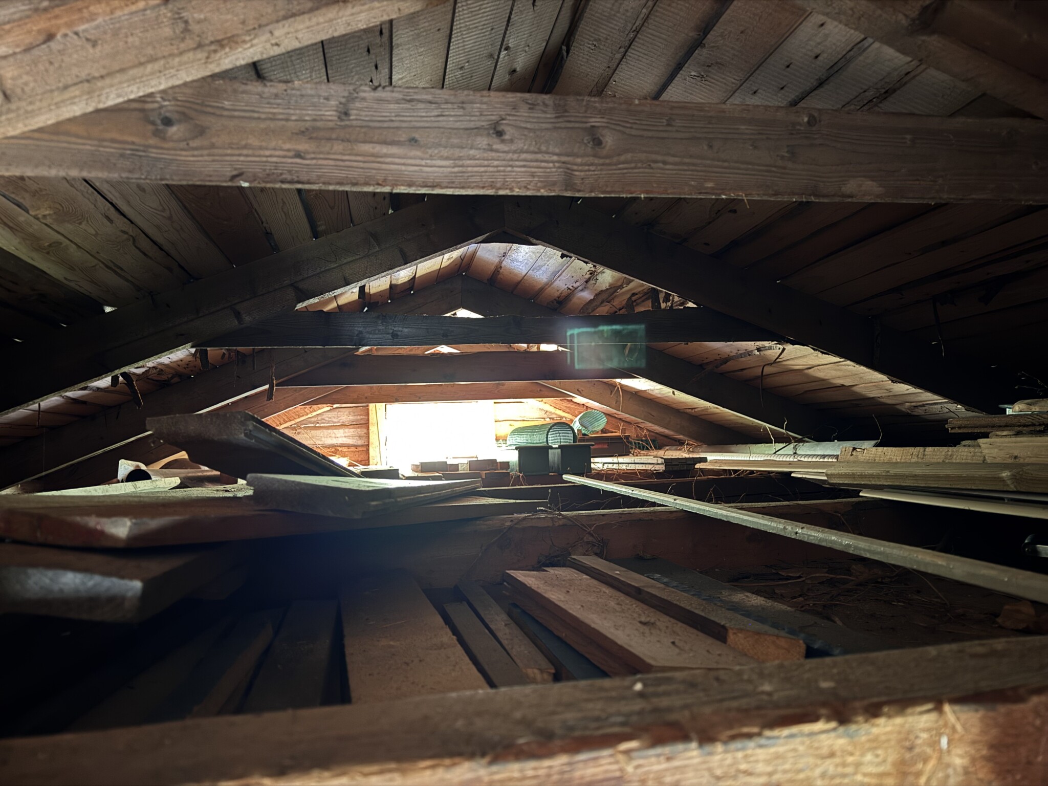

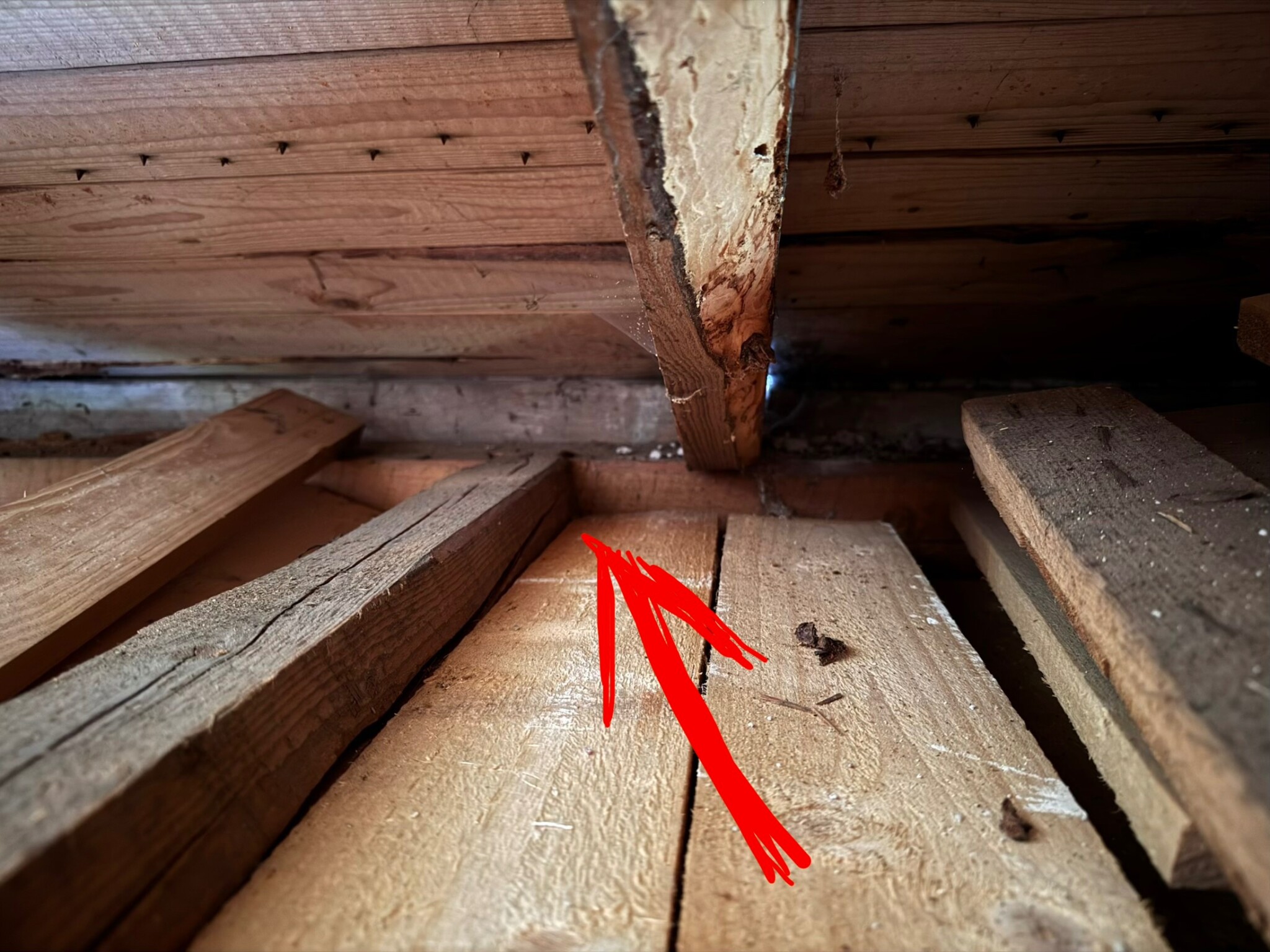

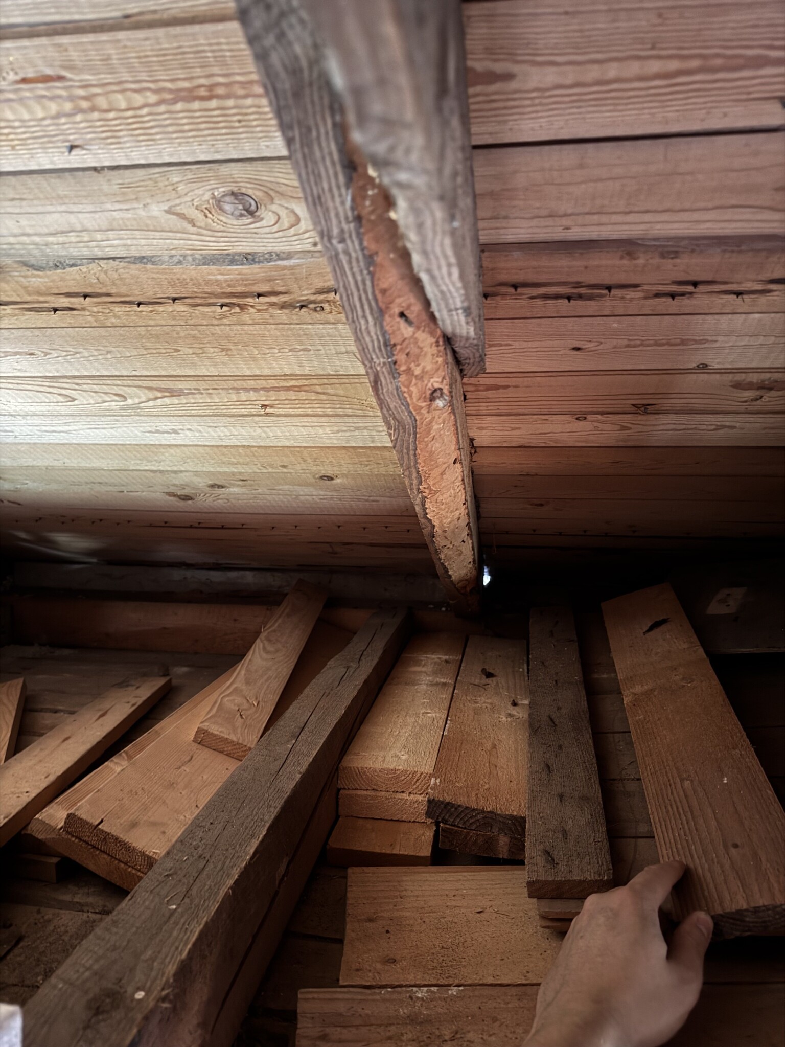

Jag insåg också att bilderna lämnade lite att önska! Jag har tagit några fler. De reglar jag pratar om vilar liksom inte på väggen som stakstolen gör utan de är fästa emellan. Bilderna kanske visar det tydligare än jag kan förklara. Men de kanske oavsett bidrar med stabilitet mer än bara till innertaket?
