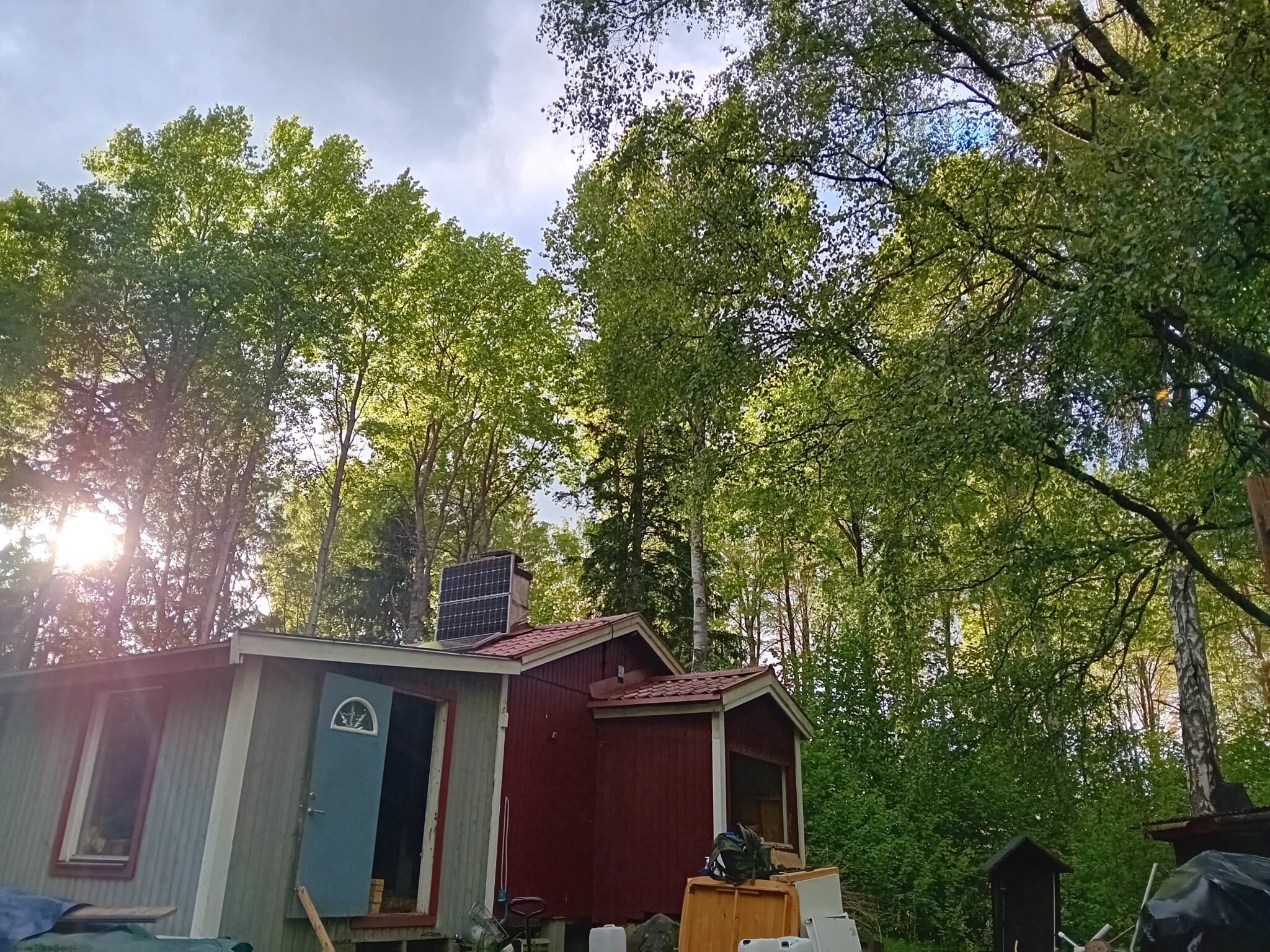

Galet att ta bort råspont/takreglar, höja taket och lägga tillbaka?
Har en stuga med en äldre del och en nyare utbyggd del. Ska isolera taket på den gamla delen så jag kommer höja den med 34 cm plus läkt och plåt.
Den nyare delens tak är låglutande och ligger idag under taket på den äldre delen. Taket är uppreglat med 145 mm. Alltså rätt lite isolering. Och det blir lågt i tak inne trots att golvet ligger lite lägre. De var tvugna att såga av dörren för att få plats med den. Ingen luftspalt heller verkar det som.
Nu funderar jag på om jag borde passa på att ta bort takpappen, försiktigt lossa på råsponten, ta bort takreglarna, regla på mer på den yttre väggen och lägga dit nya takreglar högre upp, lägga tillbaka råaponten och lägga ny papp.
Då får jag plats med iaf dubbla isoleringen, och kan höja golvet inne och få i lite mer isolering där också. Och ändå ha mer takhöjd än idag.
Eller är det onödigt mkt jobb och pengar för liten vinning?

Jag tror det kommer vara svårt att återmontera då gammal råspont brukar vara väldigt torr och spröd. Det kan också vara annars tjocklek jämfört med modern så det kan vara lurigt att komplettera med nytt.
Om du höjer taket för att få in mer isolering så kommer du vara tvungen att byta panel i gavelspetsen också eftersom den gamla kommer vara 15 cm för kort för att nå upp till det nya taket.
När det ändå krävs ombyggnation av hela taket samt ytterväggarna, är det då inte lika bra att byta ut takstolarna helt till nya så får du ett nytt tak som är enhetligt över hela byggnaden? Kanske kan du passa på att höja takstolarna tillräckligt för att få plats med ett sovloft också?
Du är på väg att göra en stor renovering av hela stugan oavsett vad du gör så kosta åtminstone på dig att tänka stort innan du väljer att bygga litet. 😉

Att återanvända råsponten tror jag är dumsnålt. Även egen tid har ett värde. Och råspont är inte så dyrt. Att ta bort råsponten försiktigt och dra ur alla spik osv. Bjälkarna kanske är värda att återanvända, men som tidigare skribent skrev. Om du ändå skall göra ett såpass stort ingrepp så fundera lite större.

Om jag istället tänker såhär då?
Reglar upp ovanpå befintlig råspont, direkt över befintliga takteglar. Sen tar bort befintliga reglar underifrån. Då blir den gamla råsponten istället ett innertak. Och sen blir det ett lager ny råspont ovanpå det nya regelverket, och papp.
