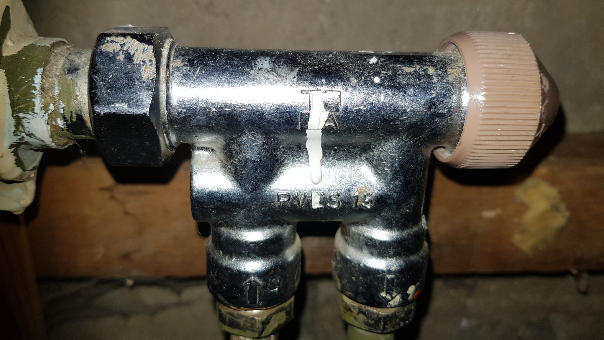

På den vänstra sidan under där radiatorn ansluter ska det finnas avst (insex) . Räkna varven när du skruvar in och stänger, så du öppnar lika många när du sätter på igen.
