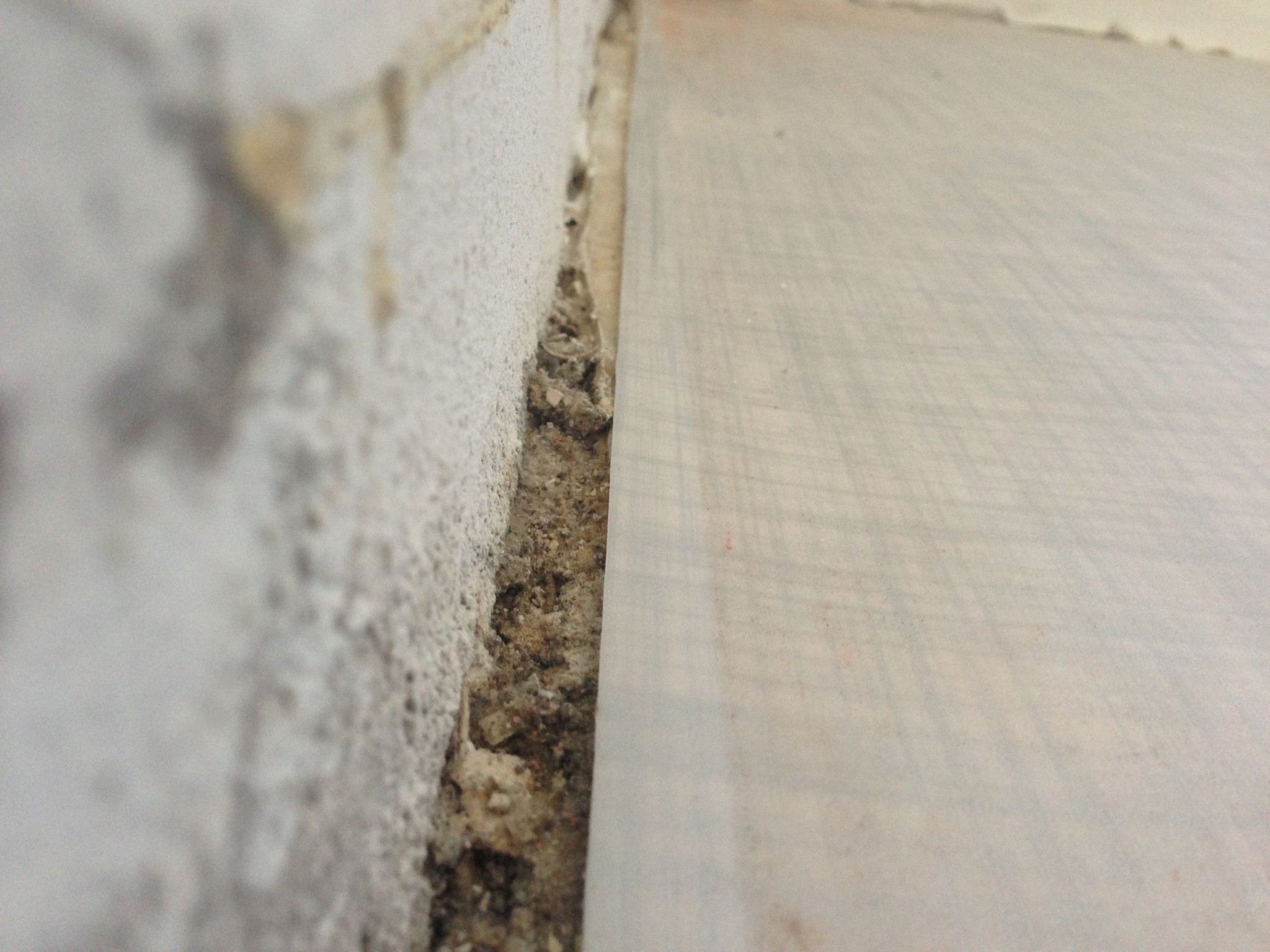

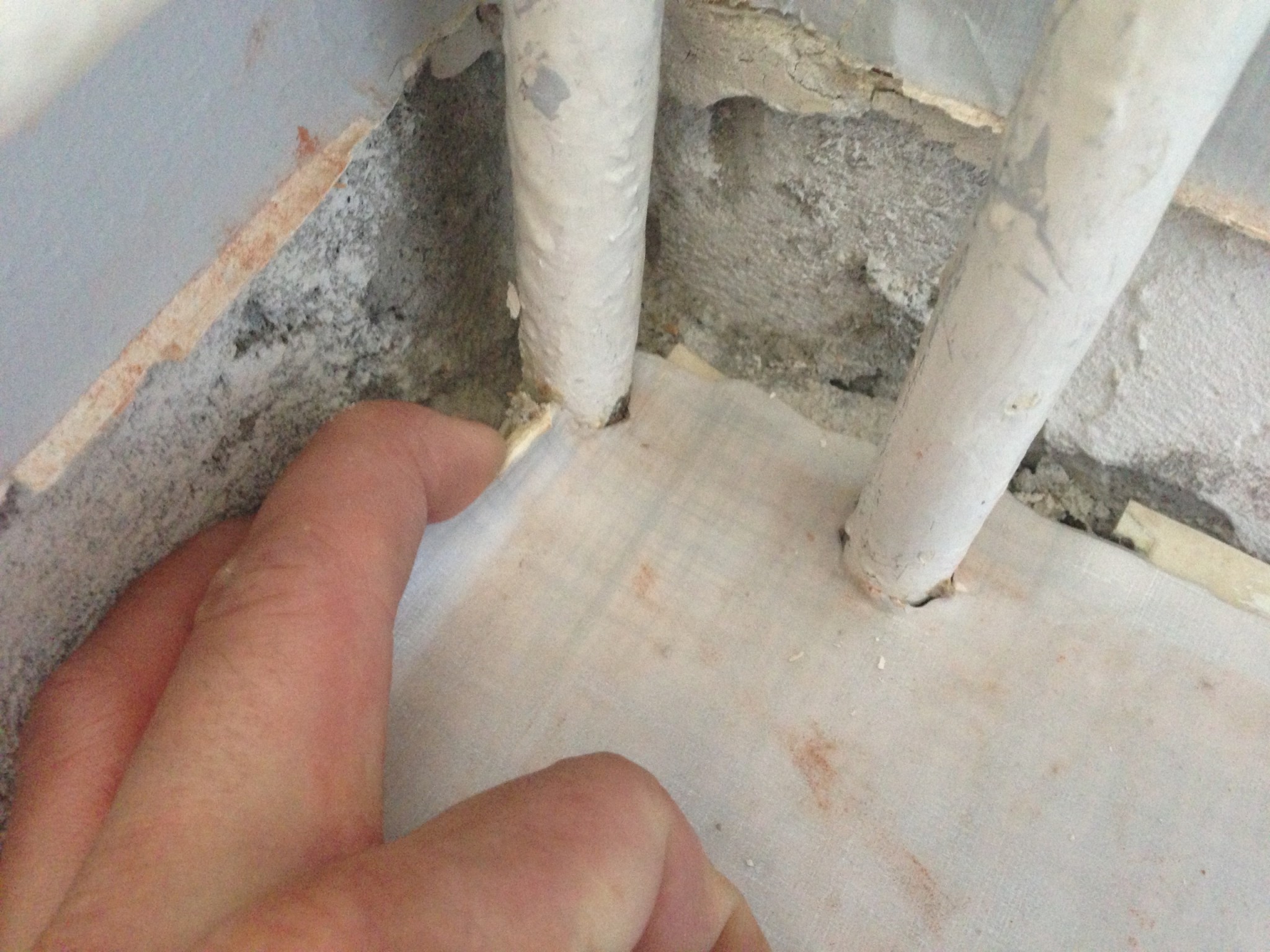

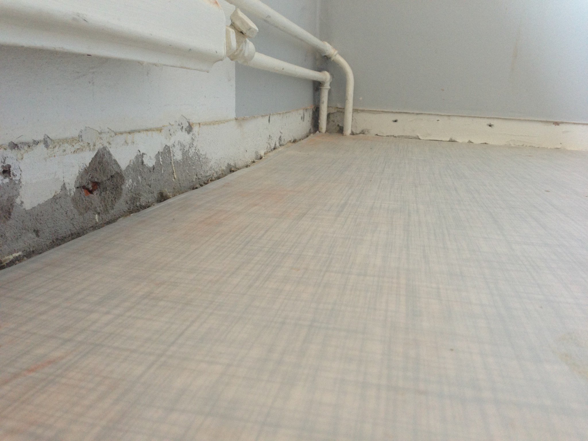

Jag tänkte lägga nytt golf i köket i samband med köksrenoveringen som är i full gång.
Idag ligger det en gammal matta från 60 talet rakt på betongen, precis innan jag flyttade in för ca 2 årsedan så lades det ytterligare en matta på den gamla.
Nu hade jag tänkt lägga nytt golv, troligtvis detta "bäst i test-golvet"
http://www.byggmax.com/se-sv/byggva...butiksvara/13405/parkettgolv-ek-lackad-3-stav
Min fråga är kan jag lägga detta direkt på det gamla golvet, eller måste jag ta bort dom gamla mattorna innan?, dom sitter limmande så dom sitter fast som satan, kommer vara riktigt svårt att få bort dom.
den nyaste matten är lite mjuk så det blir avtryck efter man suttit på en stol eller stampar med hälen. inte mycket men det syns att något har stått där om man säger så.
Måste jag har grålumppapp eller foam under innan själva golvet? isåfall vilket är att föredra?
http://www.byggmax.com/se-sv/byggvaror/golv-golvlist/undergolv-laggning/foam-underlag-golv
Tacksam för svar!
Mvh

Om det inte bygger för högt kan du låta dem ligga kvar, det är efter vad jag sett den allmänna rekommendationen när man lägger klickgolv. Rent tekniskt finns ingen mening med att lägga ytterligare något emellan isåfall. Dock diskuteras ju de mjukgörare som finns i dessa mattor numera, kanske kommer rekommendationer om hanteringen av det snart?
