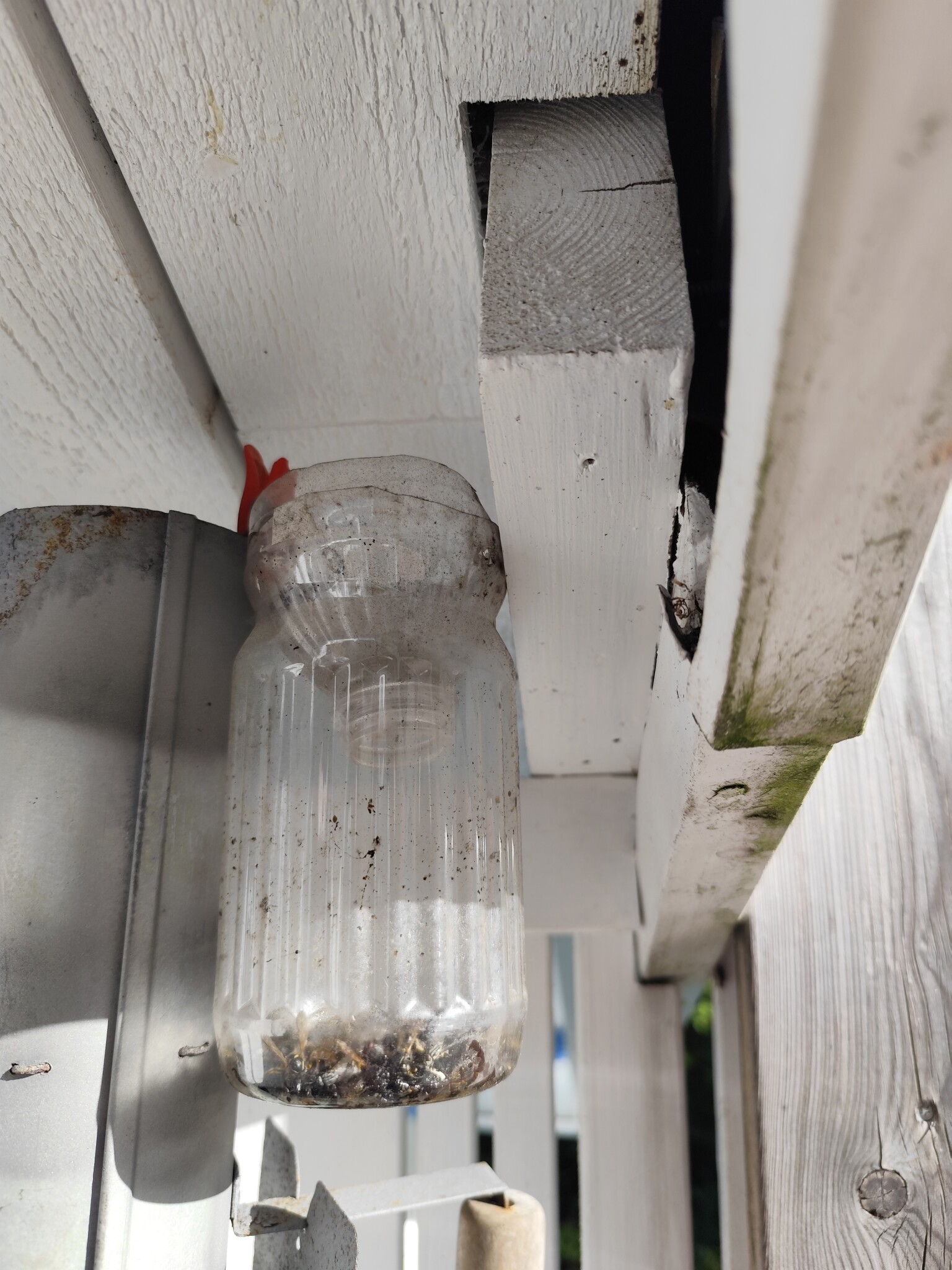

Jag hade ett getingbo inne i takkonstruktionen nära min takterrass. Tillverkade en fälla av en petflaska och satte upp den där getingarna brukade flyga in och ut. Efter några veckor var det slut med det.M MM KK1 skrev:På något förunderligt sätt har en massa getingar hittat in bakom platonmattan till dräneringen. Inte nog med det, utan de verkar ha byggt bo också! Det är en faslig trafik dagarna i ända... Vårt försäkringsbolag har varit här två gånger och sanerat, men inte bryr sig getingarna om det... Nu ska de komma en tredje gång och försöka igen.
Likt titeln lyder; hur ska vi göra för att få bort dem? Sanering verkar inte vara tillräckligt (än så länge), är det någon som sitter på något tips?
