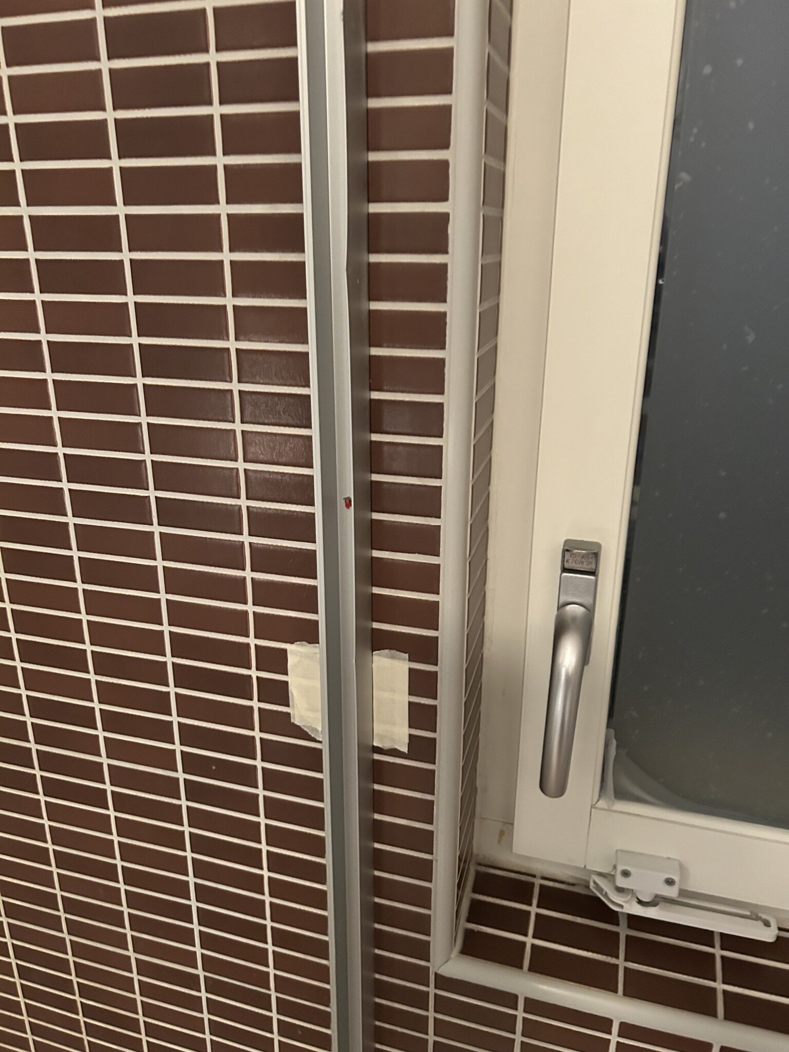

Hej, har nyss flyttat in i en lägenhet som idag enbart har en dusch men där vi vill sätta in ett badkar. Duschen hade en dörr som satt fast i en list som är skruvad/silikonad men den måste bort så att badkaret får plats på bredden. Har lyckats att lossa den på flera ställen men nu är det två områden där den sitter som berget. Har testat med en tunn ståltråd men den går bara av. Är det någon som har ett bra tips hur jag kan komma vidare?

Såga med rakblad? Fiskelina? Lösningsmedel(finns för silikon)? Kilar i plast för att få fläkning på limytan?
Var försiktig bara så du inte drar loss en kakelplatta...
Ganska självklart förslag: Tjockare ståltråd. Men testa att smörja med såpa eller tvål och tråden du redan har först.
