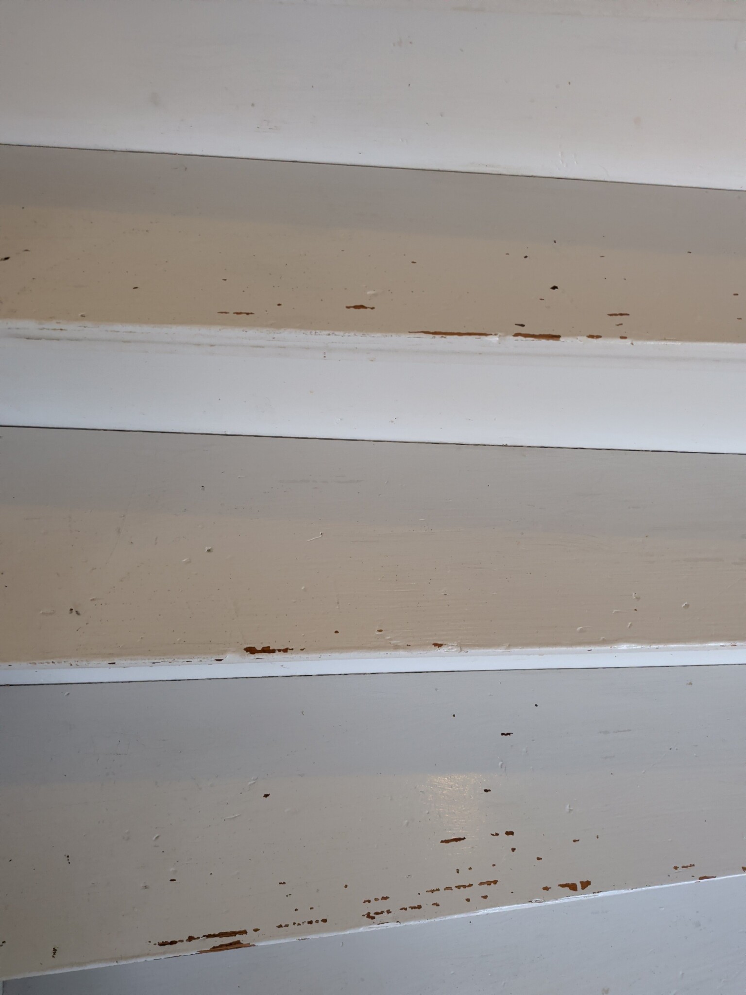

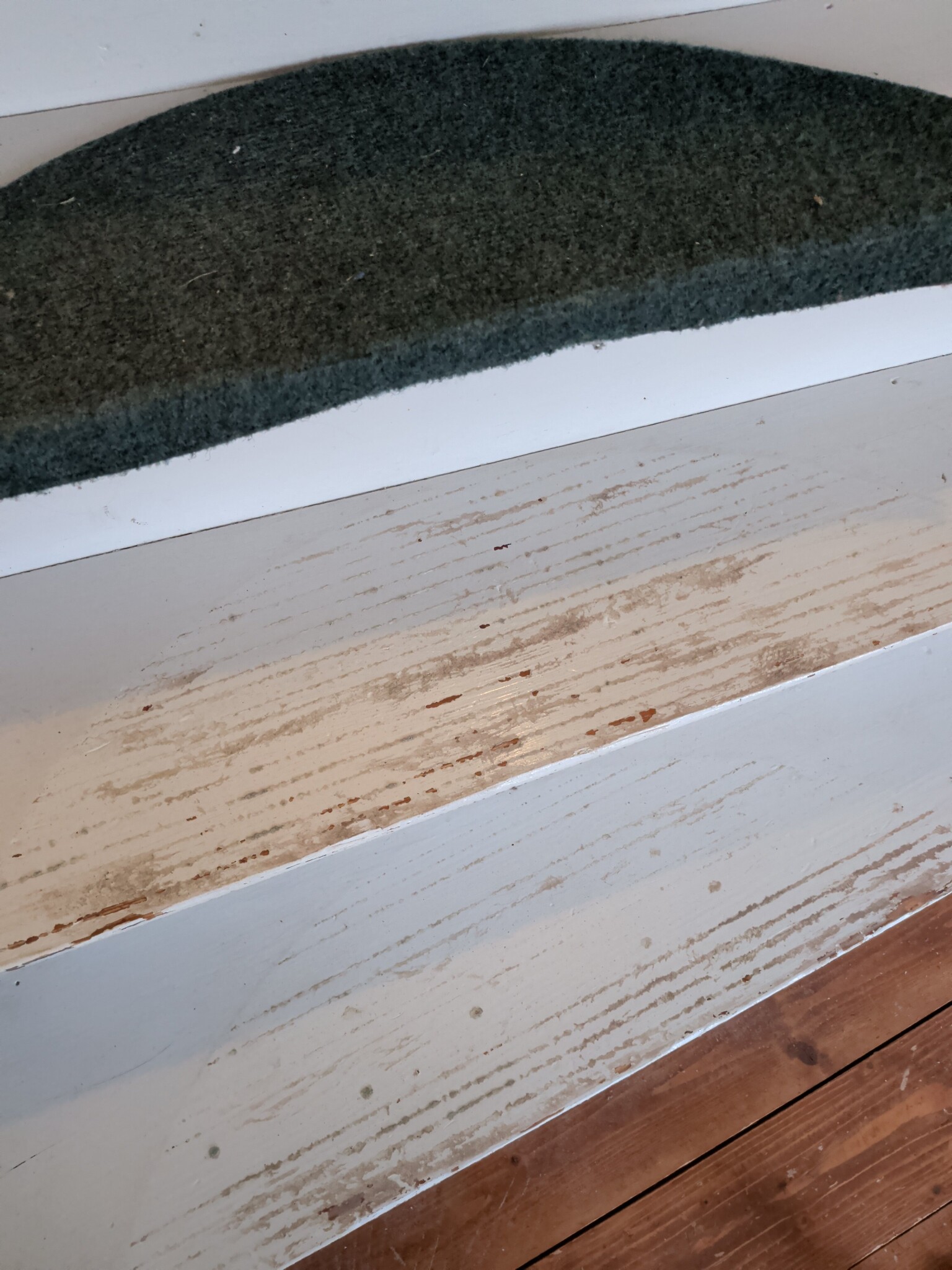

Vi vill ta bort gamla mattbitar i trappan, som har fungerat som halkskydd. Dessa är limmade, och när jag river bort bitarna blir det ganska mycket klister kvar på trappsteget. Hur tar jag enklast bort detta? Jag har försökt med mattkniv, morakniv och slipmaskin. Det är nästan omöjligt att få bort klistret helt och hållet.

För att vara krass: sickel, slipning och ny ytbehandling brukar vara det som gäller.
Matta i trappor är bland det svåraste som finns att få till utan en större insats.
När jag får ett dylikt uppdrag i jobbet är det först sickla bort det som går. Får man ej loss det med sickel brukar Fein eller motsvarande maskin med slätt hyvelblad kunna funka. Vidare med slipmus eller slipkloss och gå från grovt till fint. Sen ytbehandla enligt önskemål.

Jag gjorde så här:
1) slet bort mattorna för hand
2) skrapade bort det mesta av limmet med en silikon skrapa av plast
3) gnuggade bort resterna med trasa och Bostik Adhesive Cleaner.
Resultatet blev bättre än förväntat 😁
