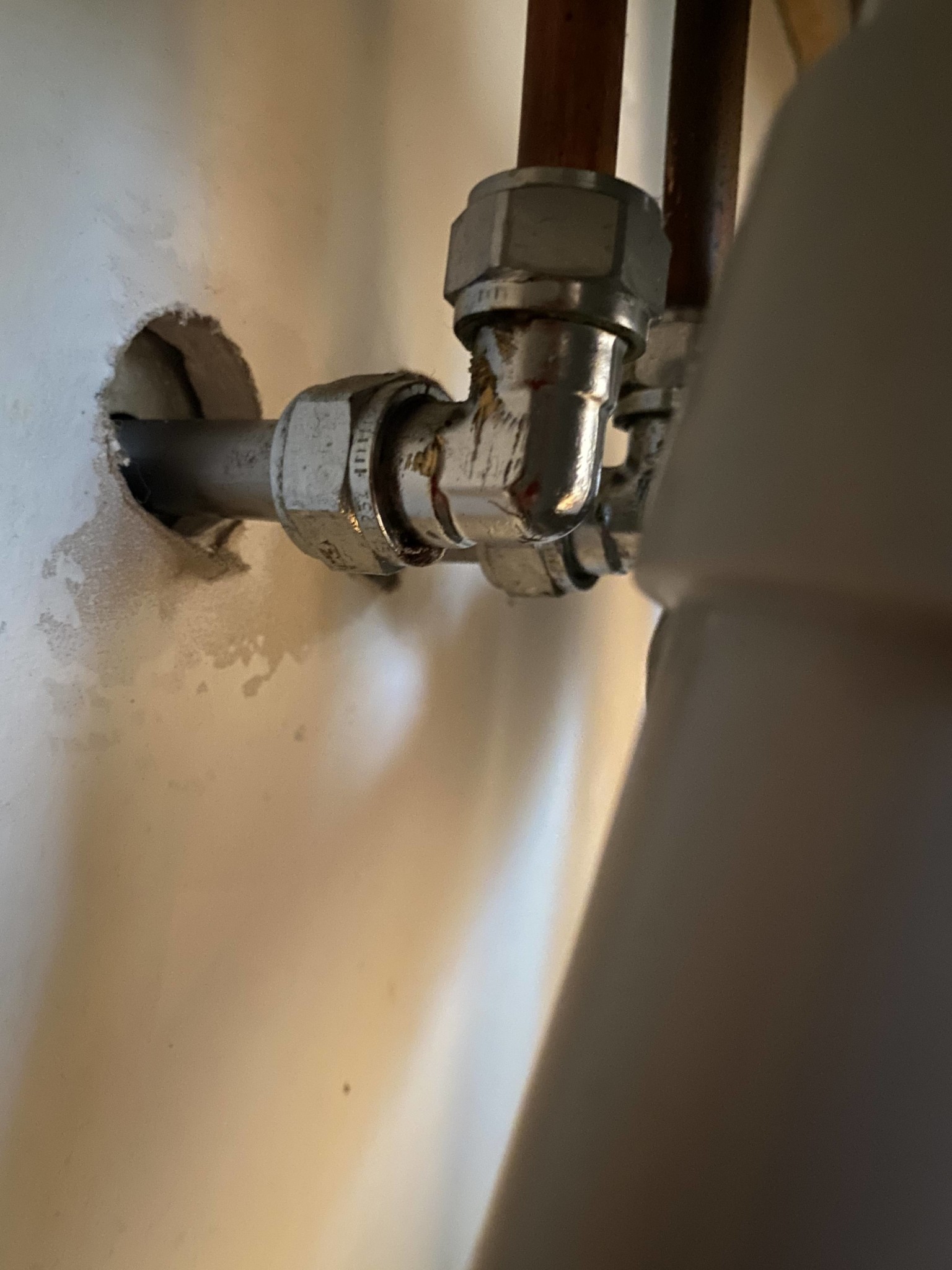

Mitt kök ska renoveras och jag ska demontera det befintliga innan hantverkare tar vid. Vattnet till diskbänksblandaren stängs av via huvudkranen, vilket gör att allt vatten till lägenheten stryps. Jag borde ju kunna proppa rören till blandaren på något vis men exakt vad är det jag behöver inhandla? Har ingen VVS-butik i närheten och tänkte beställa på nätet. Dimensionen på rören är 10 mm. Tack för hjälp!

Typ dessa, fast du behöver lösa muttrar med. https://verktygsboden.se/bygg-hem-h...s9nxbPmS5It9CYd-BJ45r8o0EvaGhf7BoC1lgQAvD_BwE
Kruxet med klämringskopplingar är att man inte ska/får blanda olika fabrikat. Nu kan inte jag identifiera märket på dem du har nu, men det kanske någon annan kan. En annan, kanske smidigare lösning kan vara att kapa röret efter vinkeln istället. Sätter du dit en rak 10x10 och köper plugg till dessa så blir det rätt och godkänt. Plus att du har allt till installationen av den nya blandaren.

Ok! Så du menar kapa röret ovanför den befintliga kopplingen, dvs rören på blandaren, och plugga där? Vad är det jag behöver då? Vad är en rak 10x10? Vad för plugg? Är pluggen gängade och hur gör jag då? jag vet inget om rörmokeri men borde kunna lösa det med er hjälp, tänker jag.
Allt finns i länkarna jag skickade. Rak 10x10 är bara en klämringskoppling med storlek 10 i vardera sida. Pluggen används istället för klämringen när det är dags att plugga. Så samma mutter som när man använder klämring men med pluggen i istället!
