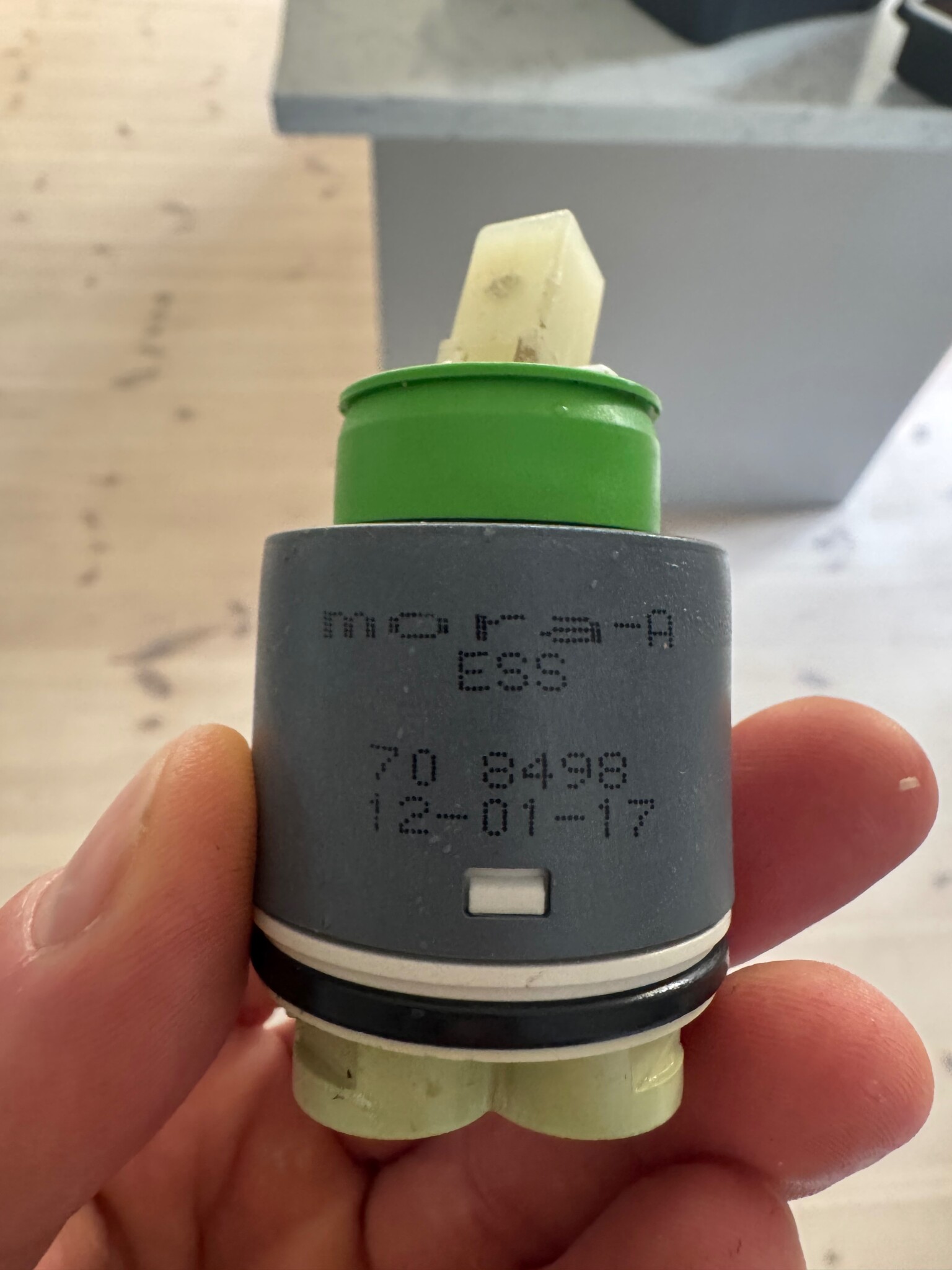

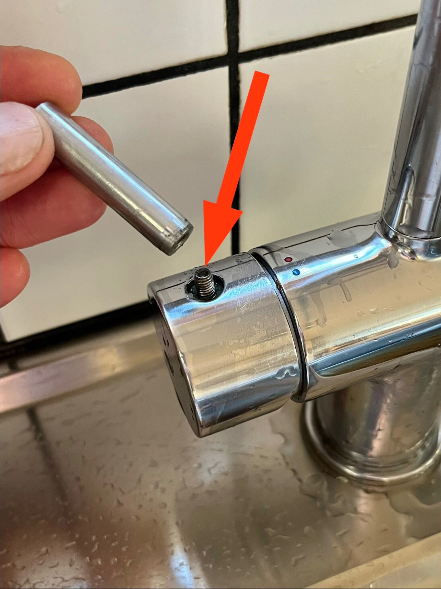

Ser ut som en Mora IzzyD Daniel Linderot skrev:

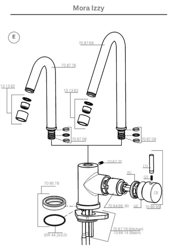

Servicehandboken sidan 72 och framåt:
https://www.e-magin.se/paper/34b5nbbh/paper/1#/paper/34b5nbbh/72
Diversearbetare
· Göteborg
· 11 379 inlägg
Det som står på den. Mora 708498 eller RSK 8345125
Finns på byggvaruhusen.
Edit: kollade snabbt och det verkar vara beställningsvara beroende på var i landet du är. En vanlig rörfirma kan nog ha den hemma, annars VVS och Bad
