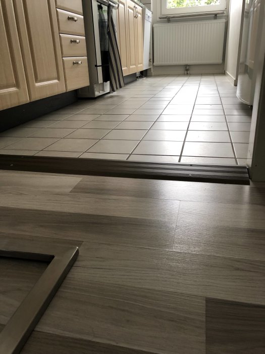

Hejsan. Börjar bli dax att planera byte av köksstommar inkl golv. Nu ligger det klinkers med golvvärme på golvspån som ligger på en sandbädd. Går det med lite tålamod o finlir att få bort klinkers från spånskivorna? Dom som har gjort det har ”bara” flytat och lagt klinkers mellan stommarna inte under. Kan nästan göra vad som helst för att slippa riva ut spånskivorna som ligger på sand. Antar att det kommer bli duktiga kratrar i spånet men går det att laga med spackel eller flytspackel tunt? Ska på laminatgolv sen.
Troligtvis så ligger värmen ( EL-kabel ) i flytspacklet, beroende på tjocklek på flyten så an det vara svårt att få plattorna att släppa utan att spånet följer med, börja med att knäcka en platta i småbitar och försök att knacka upp med ett stämjärn, ska vara knäckta plattor ( småbitar ) i fortsättningen med, tror att fungerar, inga stora bitar eller hela plattor. Sen blir det till att flyta igen
Ja värmekabeln ligger i flytspacklet så långt e jag me. Alltså typ krossa varje platta med en slägga. Sen gå på med stämjärn i flytet? Hur tunnt kan man flyta eller funkar det med typ en bredspackel och spackla.
Ta det lugnt med att slå sönder plattorna, det är beroende på hur mycket flyt det är under och dundrar du på för hårt krackelerar flyten , sen det med ovanpå, räcker med att spackla ut med flytspackel, dammsug noga och spreja med vatten på först. Det nya spacklet torkar snabbt annars och kommer att korva sig
