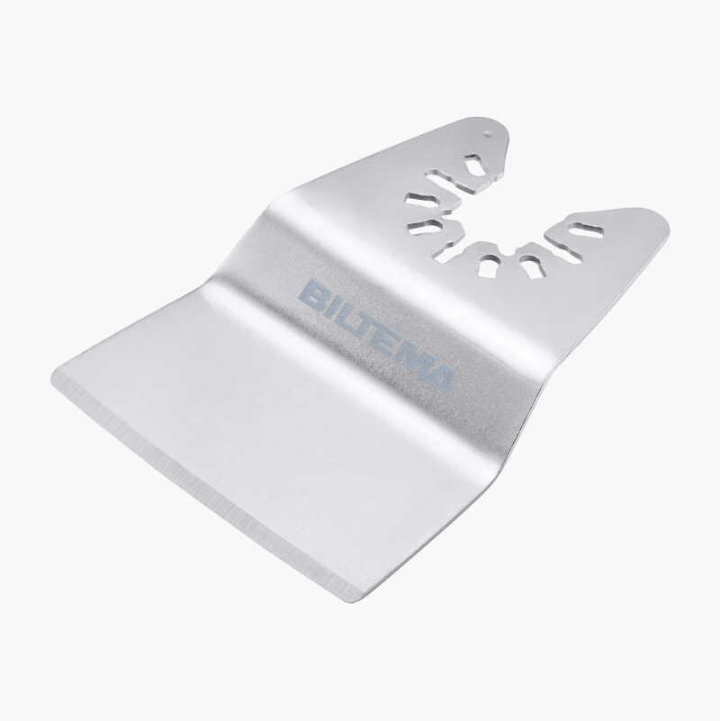

Möjligen att du kan klara det med mycket tid och försiktighet med ett multiverktyg med klinkersborttagare (se bild) och tålamod, så att du sedan kan spackla ihop de ev. hål som blir efteråt.
Multiverktygstillbehör för klinkersborttagning i metall, identifieras av Biltema-märkning.
