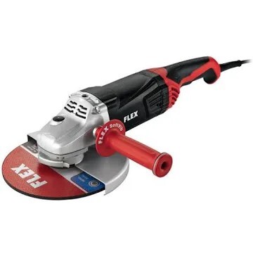

Ursäkta okunskapen. Vad är en flex
Likt "Jeep" ibland används som synonym för terrängbil, används "Flex" för vinkelslip.
/Höghus
Vinkelslip av märket Flex med röd och svart design, rött handtag och tydlig logotyp.

Tack! Krävs det inte otroligt mkt för att slipa ner en klinker?
B
Nä. Går bra med slipskiva för sten eller diamantklinga. Klar på 5min. Sedan 45m städning för slipdamm....
