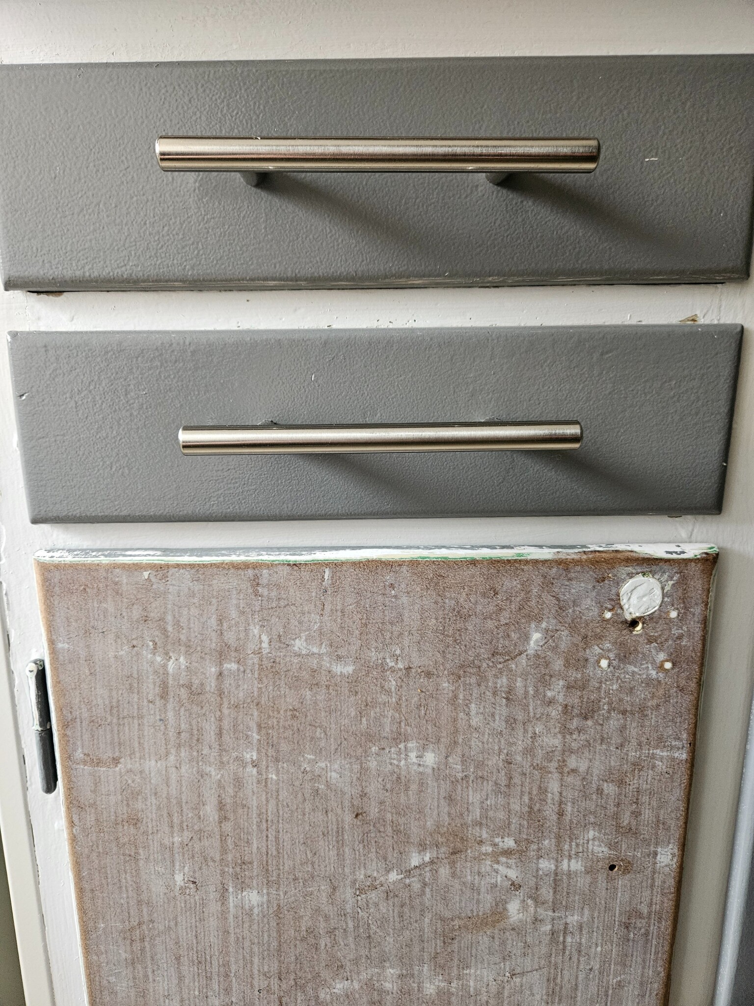

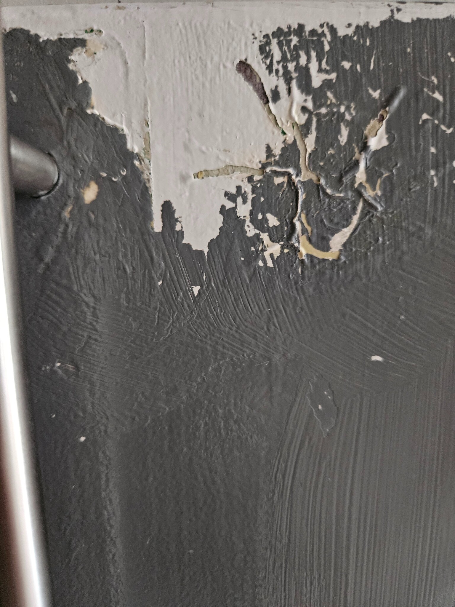

Bor i en äldre lägenhet med orginalkök och vill fräscha upp luckorna då färgen lossnar väldigt lätt vid handtagen, färgen som sitter på är som en gummifärg, går ej slipa bort har börjat lite på några luckor men mabstesitta medvärmepistol och skrapa bort skiten.
När luckorna är någolunda "klara" för målning som på bilden nedan, vilken typ av färg rekommenderas?
bör jag slipa mer? grundfärg?
aldrig gjort detta förut
Vi målade om våra köksluckor, men dom var i bättre skick än dina. Vi började med att rugga färgen med en excenterslip väldigt lätt.
Därefter använde vi:
1:Beckers målartvätt.
2: Beckers Häftgrund.
3: Två strykningar med Beckers Mood Lackfärg halvblank.
Till Lackfärgen användes en liten roller som lämnade ytan väldigt jämn.
Vi är definitivt nöjda, nästan som om dom vore sprutmålade.

Det finns firmor som sprutmålar köksluckor. Det är en bra ide att kontakta några sådana. De vet vad som krävs av underarbetet och kan ge tips så man kan göra ett bra underarbete. Sedan lär det bli bäst resultat om man låter proffs sprutmåla.F famrpk skrev:
